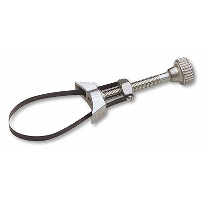

Marsipulami Geschrieben 1. Oktober 2020 report Geschrieben 1. Oktober 2020 (bearbeitet) Wieso ein Schlüssel? Mit diesem Teil haben wir immer und alle Ölfilter gewechselt. Die Hebelwirkung hat immer gereicht, wenn er "von Hand" nicht raus wollte. Bearbeitet 1. Oktober 2020 von Marsipulami Zitieren

madcow Geschrieben 1. Oktober 2020 report Geschrieben 1. Oktober 2020 Ich hab auch diesen "Universalschlüssel". Ist bei der Speedy zwar leichte Krampfarbeit, aber einen festen Filter kann man damit schon lösen. Zitieren

Marsipulami Geschrieben 1. Oktober 2020 report Geschrieben 1. Oktober 2020 vor 7 Stunden schrieb madcow: Ich hab auch diesen "Universalschlüssel". Ist bei der Speedy zwar leichte Krampfarbeit, aber einen festen Filter kann man damit schon lösen. Scheinst auch ein Zauberer zu sein. :) Wollte aber damit nur auf zeigen, dass es auch noch andere Möglichkeiten gibt, den Filter zu öffnen wenn er zu dolle reingedreht ist. Schraubenzieher, klar geht auch. aber ich nenn sie mal die "Metzgermethode". Alter Beitrag hin oder her. Wer nach Ölwechsel sucht, wird auf diese Beiträge und die Möglichkeiten dazu stossen. Also scheint mir eine zusätzlich aufgezählte Variante nur hilfreich zu sein. Auch wenn man seine schlechte Laune mal kurz an mir aus lassen musste..... Zitieren
