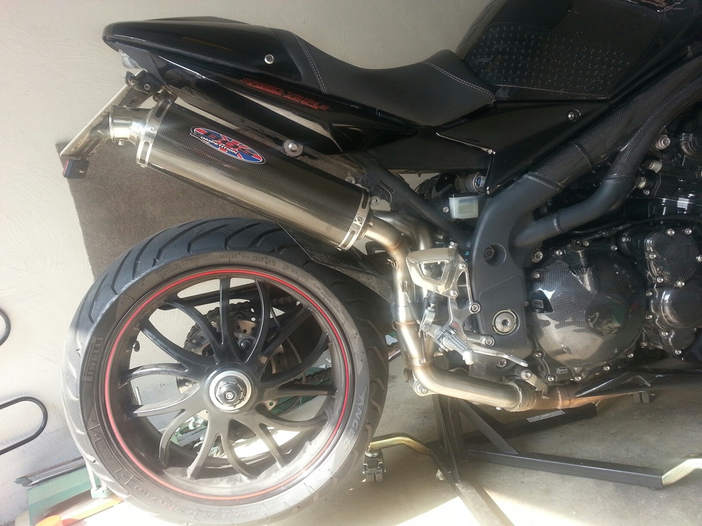

speedhermi Geschrieben 13. April 2015 report Geschrieben 13. April 2015 Unsere Triples sind ohne hin nicht gerade die laufruhigsten... Als Lösung würde ich die die BOS Carbon Dämpfer mit Sportadapter empfehlen http://www.t5net-forum.de/forum/public/style_emoticons/#EMO_DIR#/whistle.gif . Danach hörst du nur noch ungefilterten Triplesound und machst dir über deinen Motor keine Gedanken mehr http://www.t5net-forum.de/forum/public/style_emoticons/#EMO_DIR#/innocent.gif . Hi, ich habe die bos carbonendschalldämpfer dran, was aber ist der sportadapter? Sowas wie kat Ersatzrohrund wo bekommt man das her? Zitieren
speedhermi Geschrieben 13. April 2015 report Geschrieben 13. April 2015 BOS Carbon Dämpfer mit Sportadapter empfehlen http://www.t5netforum.de/forum/public/style_emoticons/#EMO_DIR#/whistle.gif . Danach hörst du nur noch ungefilterten Triplesound und machst dir über deinen Motor keine Gedanken mehr http://www.t5net-forum.de/forum/public/style_emoticons/#EMO_DIR#/innocent.gif . Also DAS.................kann ich bestätigen http://www.t5net-forum.de/forum/public/style_emoticons/#EMO_DIR#/whistle.gif http://www.t5net-forum.de/forum/public/style_emoticons/#EMO_DIR#/laugh.gif Hallo, Was genau ist dieser sportadapter für die bos Töpfe? Und wo bekommt man den her? Zitieren
Triple/one Geschrieben 14. April 2015 Autor report Geschrieben 14. April 2015 (bearbeitet) Hi, ich habe die bos carbonendschalldämpfer dran, was aber ist der sportadapter? Sowas wie kat Ersatzrohrund wo bekommt man das her? Servus Der Sportadapter ist nur ein Y Rohr mit größerem Innendurchmesser. Bekommen vielleicht noch direkt bei BOS anrufen. Oder Ebay. http://www.t5net-forum.de/forum/index.php?showtopic=59122&page=2 Aber not for Road Use. Grüßle Bearbeitet 14. April 2015 von Triple/one Zitieren
