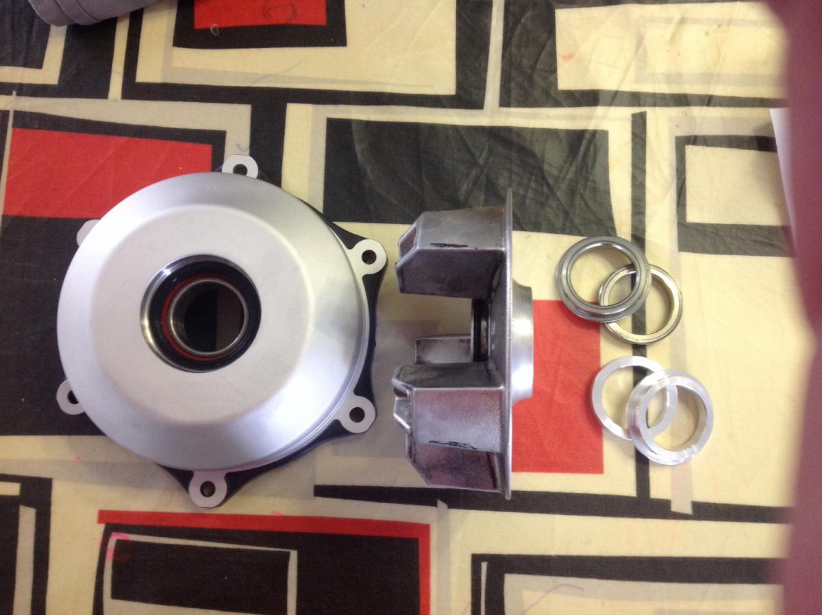

So hier nochmal für die Nachwelt
Rückdämpferumbau - 300 gpost-14886-0-18140600-1387003535_thumb.j
bei gleichzeitig besseren Rundlauf.
Gruß
Bearbeitet von pumpe
Mein hochgeschätzter,lieber Pumpe. Ich werde meinen Ruckdämpfer nochmal ausbauen und, natürlich nur wenn es Dir genehm ist und Du Lust hast, Dir die zwei Ringe zum Nachfertigen sowie den hinteren Teil zum Abdrehen zusenden.
Mein Hochgeschätzter lieber Georg,
Natürlich gern. Meinst du das Gehäuse oder das innere Silberne wo die Gummis drin liegen ?
Gruß
Wie edel sieht das denn aus?! :top::top::top::top:
Komm ich ja glatt ins grübeln, auch noch so einen geschnulzenen öffentlichen Brief an Pumpe zu schreiben :rolleyes:
Die -300gramm werden durch abdrehen des Gehäuses und durch Austausch der beiden Ringe von Sahl in Alu erreicht? Liege ich da richtig?
Schöne Grüße
Basti
Schöne Grüße
Basti
Kuck dir die Bilder an, Gehäuse außen die Aufnahme für die Gummis innen, und die 2 Ringe die auf das Lager drücken. Diese 2 sollten aber hart eloxiert werden.
In Summe für alles ca-300 g

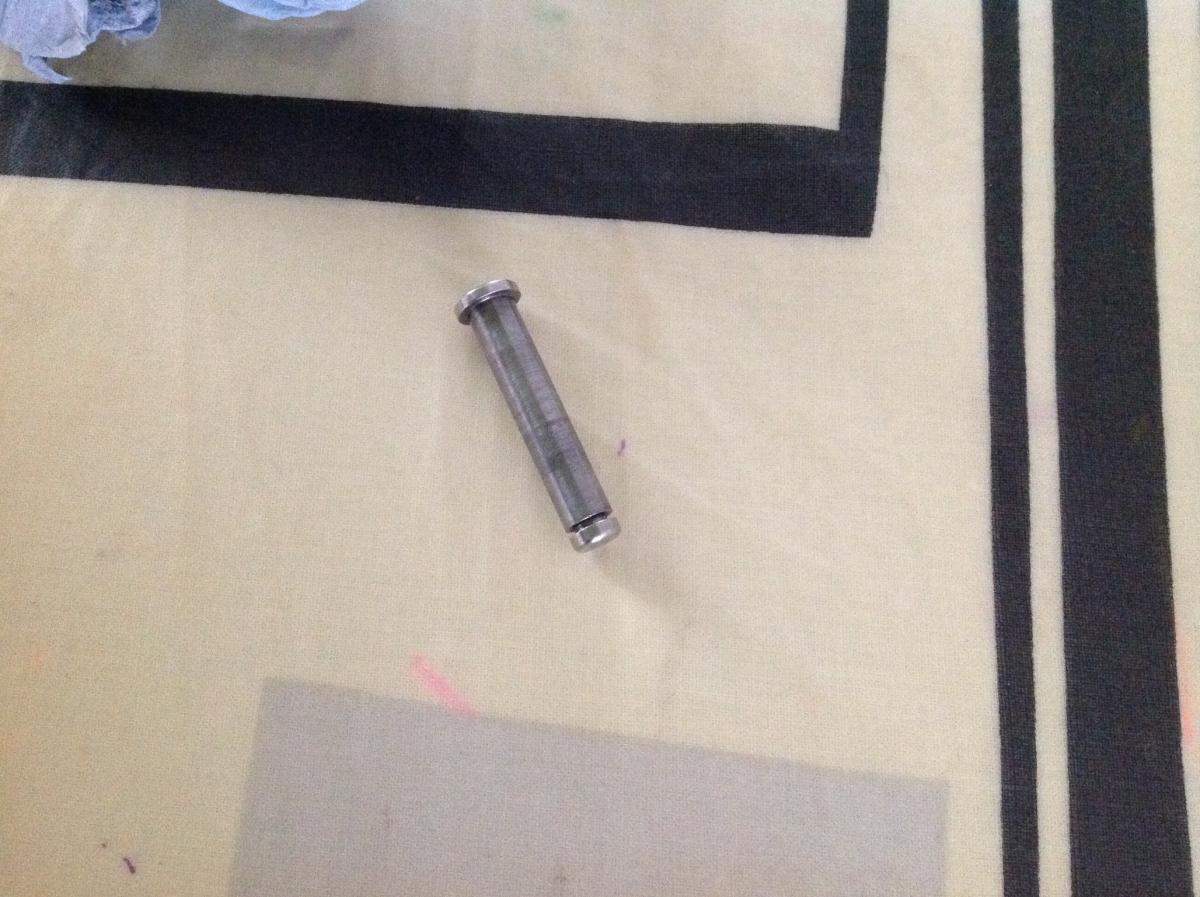

Die Achsen von den Fußrasten , zumindest bei den Originalen, sollte man aus Alu machen können.
Was gefunden:
In den Wasserpumpendeckel (1050er) ist ein Stahlblech eingeschraubt. Wiegt 64 g und kann durch eine Aluplatte ersetzt werden. Wenn die Aluplatte eingedichtet wird, kann kein Kühlwasser in den Hohlraum dahinter laufen, spart nochmals ca. 5 g.
Das mit dem Abdichten ist eine phänomenal gute Idee! :smile: die aluplatte nicht ganz so simpel, da recht komplexe Form und das Alu muss auch an der Oberfläche hart sein wegen Kavitation. Sammelbestellung gelasert oder gewassert oder mit der Laubsäge selbst schnitzen??!
Fussrastenachsen sind schon lange durch M8er Aluschrauben mit Stopmutter ersetzt!
Bearbeitet von Mattol
Und das ist dann leichter? Also das mit Schraube und Mutter?
So mein Liebe Matthias, aber leichter wie deine Alu Schraube mit Mutter ist doch eine Alu Achse ohne Mutter mit Einstich und Orginal Sicherungsblech. Oder ? Wenn schon denn schon
post-14886-0-94046800-1388230990_thumb.j
Von der Achse rede ich. Weiß nicht ob sie bei deinem Dinosaurier gleich ist. Aber Georg dir werde ich 2 machen. Und auf Wunsch auch Hohlgebohrt.......
