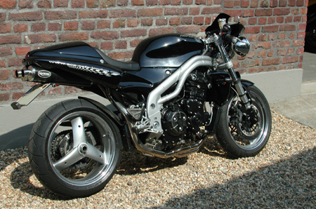

Karsten Geschrieben 19. August 2007 report Geschrieben 19. August 2007 Ich bin mal so frei, man achte auf das wohlgeformte Hinterteil! Zitieren
BlackTripleRider Geschrieben 19. August 2007 report Geschrieben 19. August 2007 Es kam soeben die Erleuchtung! is aber Geschmacksache........ Zitieren
max_power Geschrieben 20. August 2007 report Geschrieben 20. August 2007 ...alles Quatsch. DAS hier ist ein geiles Hinterteil. Fast so geil, wie ein schöner Weiberarsch Und gehört selbstverständlich an die 595N Zitieren

EVIL TOM Geschrieben 20. August 2007 report Geschrieben 20. August 2007 (bearbeitet) Ich bin mal so frei, man achte auf das wohlgeformte Hinterteil! Toll, das Foto! Der Auspuff ist nur einen halben Meter zulang und das schreibt einer mit einem Leo Vince Auspuff!! Bearbeitet 20. August 2007 von muscleman Zitieren
DirkW Geschrieben 20. August 2007 Autor report Geschrieben 20. August 2007 Olle Unke! Aber Du hast recht. Das Foto ist schon etwas älter, hab das High up Verbindungsrohr abgebaut und den SR dann als low Level montiert dann kam er etwas kürzer. Dummerweise hab ich bei den NMS den Db-Eater verloren und fahre momentan die nicht weniger abscheuliche Originaltüte. Zitieren

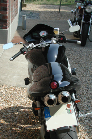

Triplemania Geschrieben 23. August 2007 report Geschrieben 23. August 2007 @Jochen !: Seeehr lecker Aber das Kennzeichen scheint ein kleines bißchen zu schrä zu stehen, kann das sein? Lasst euch bloß nicht erwischen! @Jochen !: Seeehr lecker Aber das Kennzeichen scheint ein kleines bißchen zu schräg zu stehen, kann das sein? Lasst euch bloß nicht erwischen! Zitieren
frankman Geschrieben 23. August 2007 report Geschrieben 23. August 2007 geil, ein arschfred.. ..also, der alte arsch ist hier - im gegensatz zum sonstigen leben - eindeutig der schönere. @jochen ..ein untersitz- auspuff - kann mann mögen, muss man aber nicht. was aber garnienich geht ist die treckerleuchte da im schönen arsch drin.... frank Zitieren
Jochen ! Geschrieben 23. August 2007 report Geschrieben 23. August 2007 Siehst doch wie da geht Ist doch schließlich keine Japandose mit Rundumheckleuchte oder ein alberner Ami mit Leuchtstoßstange. Übrigens : Die ist vom Fred, dem Furiosen ! Und wenn seine Tochter jemals erfährt das ihr Zahnputzbecher nun das elegante Rücklicht im Heck hält, dann...... Gruss, Jochen ! Zitieren
frankman Geschrieben 24. August 2007 report Geschrieben 24. August 2007 skandal... den kindern die zahnputzbecher klauen um rücklichter draus zu machen - sofort verhaften den mann. da könnte man ja gleich den "kitzelmich ernie" als tankrucksack oder fussrasten aus lego nehmen aber die halterungen mit denen die "lenkerhörnchen" am mtb meines sohnes befestigt tragen jetzt meine lenkerendenspiegel - sogesehen sind kinder schon was tolles...... frank Zitieren
brUNO DUE TRIPLE!!! Geschrieben 24. August 2007 report Geschrieben 24. August 2007 (bearbeitet) Den Kettenspanner hatte ich nur bei dem Vorgängermotor draußen und der war mechanisch. Bei unserem Motor wird es wohl auch so sein. Dummerweise geht er aber beim Ausbau durch die Federkraft ganz allein auf Anschlag. Entweder müsste man ihn ganz langsam rausziehen und die Klicks zählen oder aber die Steuerkette nachmessen. So oder so muß man dann doch eh die Nockenwellen neu einstellen, wenn man was am Steuerkettenspanner macht, also kann man dann die Kette auch genau nachmessen. ... Dann interpretiere ich das mal als automatischen, sich per Federdruck selbst nachstellenden Steuerkettenspanner; solange die Kette nicht ungebührlcih zu lärmen beginnt, sollte da noch alles richtig im nachstellbaren Bereich funktionieren. @ Jochen! : Auch mal ne andere Variante als den roten Riesenpflaatsch probiert? Die Zyklopenoptik gefällt mir zwar nicht so ganz optimal an einer Speedy (darum habe ich gleich zwei Runde hinten eingebaut, analog zu vorne mit den zwei Töpfen ), allerdings ist mein Puff noch seitlich. Zusammen mit den zwei Underseat-Auslässen ergibt sich aber an Deiner Maschine eine originelle Triple-Optik . Bearbeitet 24. August 2007 von brUNO DUE TRIPLE!!! Zitieren
