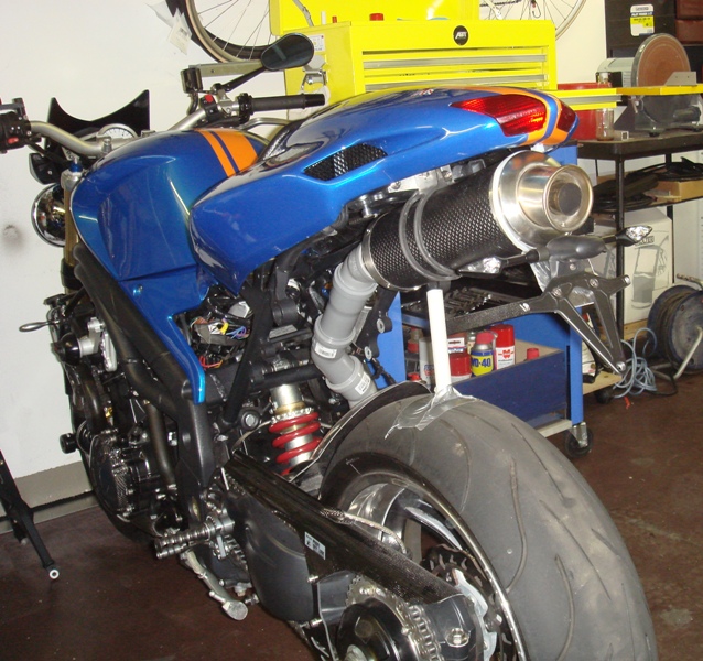

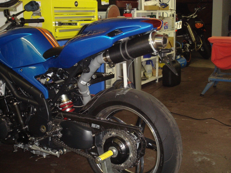

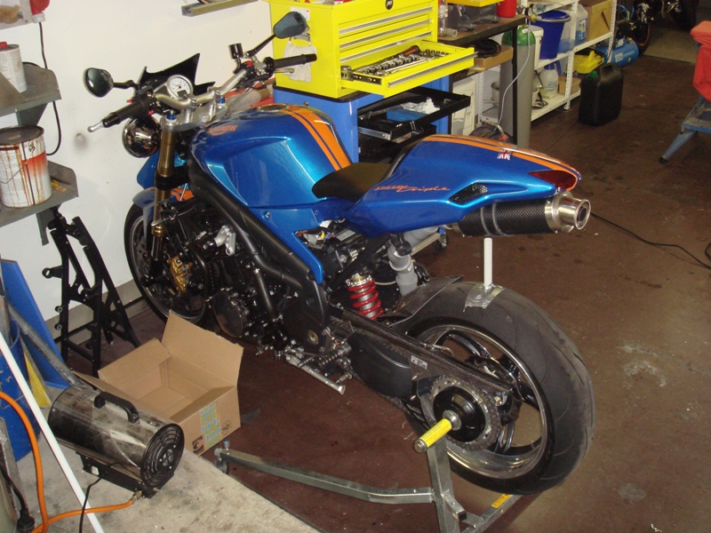

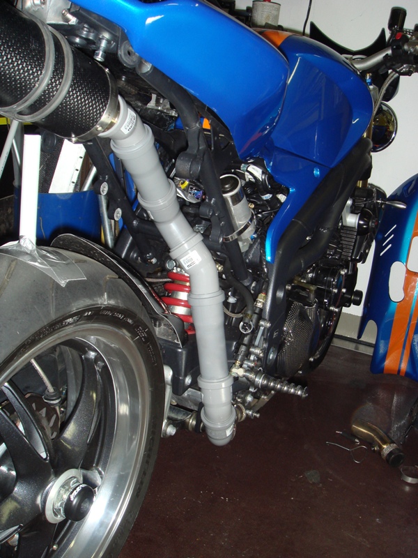

tomm Geschrieben 1. Dezember 2007 report Geschrieben 1. Dezember 2007 (bearbeitet) Hallo Leute, ich habe platz unterm Sitz gemacht. Den Mivv Topf habe ich mal provisorisch unter das Heck geklemmt. Um die Bogen für das Abgasrohr fest zu legen habe ich mir im Baumarkt entsprechende Abflussrohre besorgt. Die haben die gleichen Maße und die gleiche Krümmung wie die Edelstahlbogen die ich einsetzten möchte. Ein schöner Zufall! Ein paar Bilder. Die Elektrik habe ich unter den Tank geklemmt. Das kann aber so natürlich nicht bleiben. Da muss ich noch mal überlegen. Der Ausgleichsbehälter hat auch noch keinen neuen Platz. So das ist der aktuelle Stand. Das lästern über die Abflussrohre könnt ihr euch sparen. Bearbeitet 5. Dezember 2007 von tomm Zitieren

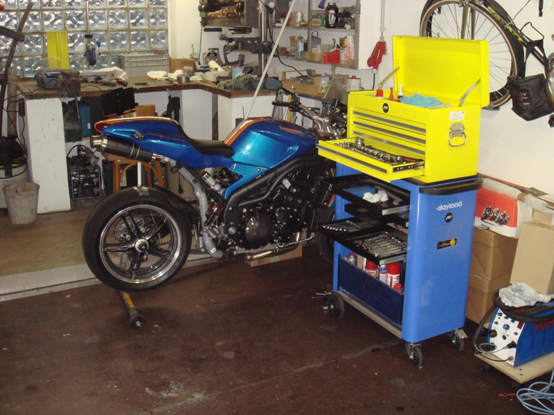

djax Geschrieben 1. Dezember 2007 report Geschrieben 1. Dezember 2007 Sieht klasse aus. So eine Werkstatt fehlt mir auch noch. :-) Gruß aus Berlin. Zitieren
Austin Triple Geschrieben 1. Dezember 2007 report Geschrieben 1. Dezember 2007 Sieht echt gut, clevere Lösung mit den HT-Rohren Welcher Topf ist das denn? Grüße Michael Zitieren
tomm Geschrieben 1. Dezember 2007 Autor report Geschrieben 1. Dezember 2007 Michael, nicht nur Bilder anschauen auch lesen was da steht. Hallo Leute,ich habe platz unterm Sitz gemacht. Den Mivv Topf habe ich mal provisorisch unter das Heck geklemmt. . . . . Zitieren
Austin Triple Geschrieben 1. Dezember 2007 report Geschrieben 1. Dezember 2007 ...lesen... ...kann ich nicht ... ich meinte WELCHER von MIVV? Müßte der GP sein oder? Bzw. der Topf, der für eine 99er nicht angeboten wird... Grüße Micha Zitieren
tomm Geschrieben 1. Dezember 2007 Autor report Geschrieben 1. Dezember 2007 ...lesen... ...kann ich nicht ... ich meinte WELCHER von MIVV? Müßte der GP sein oder? Bzw. der Topf, der für eine 99er nicht angeboten wird... Grüße Micha Genau, der GP den es für die 99er nur in hochgelegt gibt. 99er hoch Die Batterie ist auch noch im Weg, Ich überlege zwei 6Ah parallel zu schalten die beiden kleinen könnte ich im Höcker unterbringen. Die Relais und Sicherungen werde ich wohl zwischen Motor und Zündung anbringen. Als Ausgleichbehälter kann ich mir eine angepasste SIGG Flasche in schwarz direkt am Kühler vorstellen. Mal sehen, ich werde jetzt die Edelstahlrohre und –bögen bestellen. Das WIG schweißen muss ich auch noch etwas Üben, da euch sonst die Nähte nicht gefallen. Dünne Rohre schweißen ist ganz schön schwer. Bleche gehen ja, aber Rohr. Loch an Loch und hält doch. Zitieren

mr.airbrush Geschrieben 2. Dezember 2007 report Geschrieben 2. Dezember 2007 (bearbeitet) oder meine arrows gekürzt! da mußte nix umschweißen mfg mario Hinten im Eck steht noch ein Fighter, der hat einen interessanten Topf dran. Topf sollte flacher sein. Wirkt etwas wie druntergehängt. Seitlich fand ich den schön. Vielleicht einen mit 2 Endungen. Oder die Abgase durch die Gitter rausleiten Topf flacher und etwas unter die Bank. Aber da werden Rahmenteile im Weg sein denke ich So könnte es von hinten doppelt aussehen. Aber ich glaube da müßte er wieder von einem anderen Mopped die Anlage nehmen. Bearbeitet 2. Dezember 2007 von mr.airbrush Zitieren
tomm Geschrieben 2. Dezember 2007 Autor report Geschrieben 2. Dezember 2007 Hallo Rolf, weiter ins Heck geht nicht wegen den Rahmenteilen die das Heck halten. Die Anlage muss eine EG Zulassung haben. Würde ich auf die Zulassung pfeifen hätte ich es auch einfacher. Die Bilder sind fast alle von der Seite in gleicher Höhe aufgenommen. Wenn man wie normal neben dem Bike steht und von oben schaut, sieht es anders aus. Die Kommentare hier haben mich wieder etwas ins grübeln gebracht. Ich werde die Woche noch ein paar andere Varianten testen. Ich habe ja drei verschiedene Topfarten. Original, Leo, Mivv, seitlich hoch, seitlich original, seitlich tief usw. Da ist noch Potential. Die Befestigung vom Kennzeichenhalter auf dem zweiten Bild finde ich gut. Sind das 8er Siemens Lufthacken oder 10er. Zitieren
ATTACKE Geschrieben 2. Dezember 2007 report Geschrieben 2. Dezember 2007 Das Abgasrohr läuft ziemlich nah am Federbein vorbei oder Ob die entstehende Hitze auf Dauer gut für das Beinchen ist... Gruss Attacke Zitieren
Sammy HB Geschrieben 2. Dezember 2007 report Geschrieben 2. Dezember 2007 (bearbeitet) Könntest auch 2 Baracuda oder Cobras Shortys nehmen, 300 mm ist da glaube ich das kürzeste was es gibt Ediht sagt : Kannst doch auch ein 2 holen von dem der nun drunter ist Oder gibt das ärger mit der EG ABE Bearbeitet 2. Dezember 2007 von Sammy HB Zitieren
Psykonta Geschrieben 2. Dezember 2007 report Geschrieben 2. Dezember 2007 (bearbeitet) Oder du baust den Mivv wie de Arrows Race Anlage von Triumph. Quasi Rohr kürzen und den Mivv aus dem Bugspoiler rausgucken lassen. Könnte allerdings aufgrund des kürzeren Rohrs Probleme mit der Lautstärke geben........... *edit* Du hattest doch nen Bugspoiler, oder? Bearbeitet 2. Dezember 2007 von Psykonta Zitieren
mr.airbrush Geschrieben 2. Dezember 2007 report Geschrieben 2. Dezember 2007 Oder du baust den Mivv wie de Arrows Race Anlage von Triumph. Quasi Rohr kürzen und den Mivv aus dem Bugspoiler rausgucken lassen. Könnte allerdings aufgrund des kürzeren Rohrs Probleme mit der Lautstärke geben........... *edit* Du hattest doch nen Bugspoiler, oder? Hmm vielleicht Töpfe von ner anderen Maschine die unterm Sitz verbaut sind wie Ninja oder Aprilia?? Sind ja auch zugelassen, nur eben bei Speedy net. Zitieren

Dirty Harry 100 Geschrieben 5. Dezember 2007 report Geschrieben 5. Dezember 2007 Sorry tomm, aber ein runder Topf unten drunterzerstört schöne Linie die Du jetzt hinbekommen hast. Ich bin auch Underseat-fan, aber es sollte nicht so aussehen wie nachträglich dranmontiert. Optischer Vorschlag von mir: Halte Dich an dem Original, heißt MV Agusta-Topf oder den Ähnlichen von Laser. Viel Spaß beim Basteln Harald Zitieren
Daytona Orange Geschrieben 5. Dezember 2007 report Geschrieben 5. Dezember 2007 Sorry tomm,aber ein runder Topf unten drunterzerstört schöne Linie die Du jetzt hinbekommen hast. Ich bin auch Underseat-fan, aber es sollte nicht so aussehen wie nachträglich dranmontiert. Optischer Vorschlag von mir: Halte Dich an dem Original, heißt MV Agusta-Topf oder den Ähnlichen von Laser. Viel Spaß beim Basteln Harald ja, kann mich Harald nur anschließen Tomm Du solltest echt versuchen die schlanke Linie beizubehalten, der MIVV wirkt als Underseat wie ein Fremdkörper Gruß Udo ;-) Zitieren
