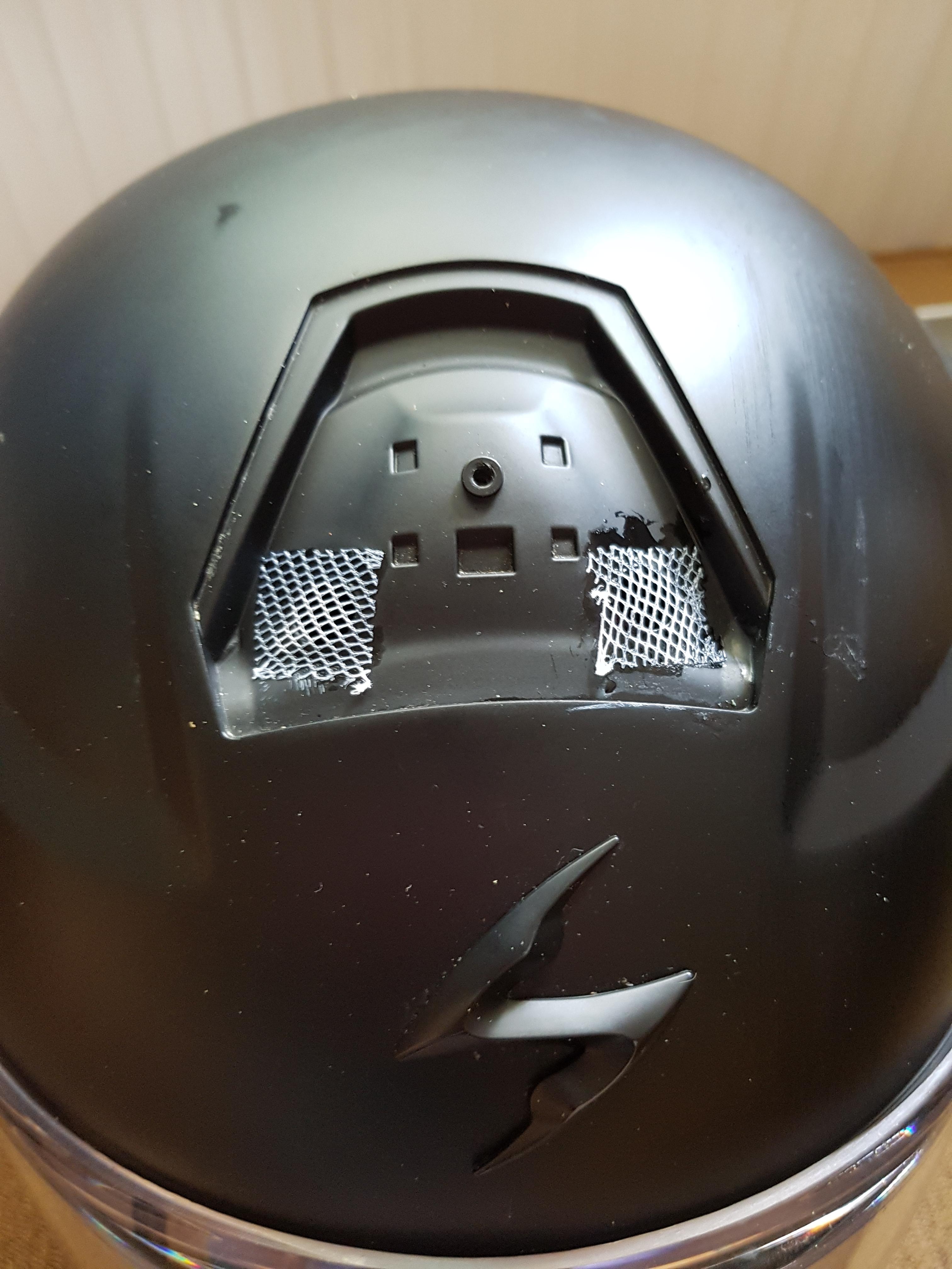

Triple/one Geschrieben 28. Juni 2021 report Geschrieben 28. Juni 2021 Servus Bei den BSE Treffen hatte ich wieder mal Ungebetenes Viehzeug im Helm. Mein Helm, ein Scorpion Klapphelm, hat nur Vorne ein Schaumstoff Stück, hinter dem Lufteinlass. Oben am Kopf, kann die Luft Ungefiltert in den Helm strömen. Natürlich mit Ungebetenem Kleingetier. Heute hab ich die Lüftung mal genauer in Augenschein genommen und eine Lösung gefunden. Einfach etwas Gaze zurechtschneiden und mit Sec. Kleber über den Löchern befestigen. Zitieren
Joe Ka Geschrieben 28. Juni 2021 report Geschrieben 28. Juni 2021 Ich hatte in meinem Sharkhelm auch ab und an ungebetene Gäste. Für komplexere Formen eignet sich da gut ein Stück Fensterfliegengitter + zugehöriger Klebestreifen: Zitieren
