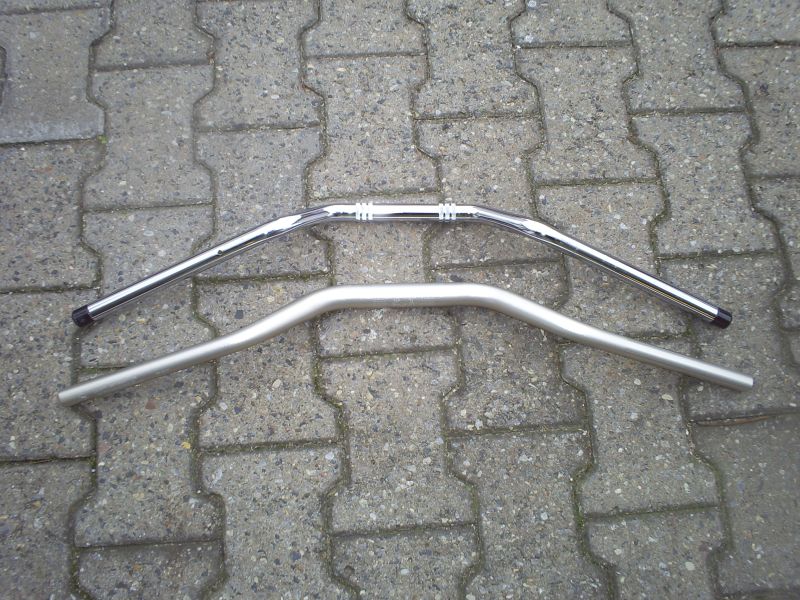

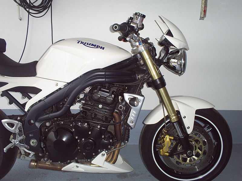

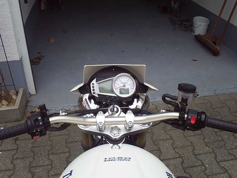

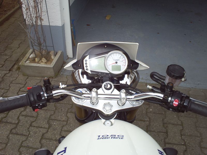

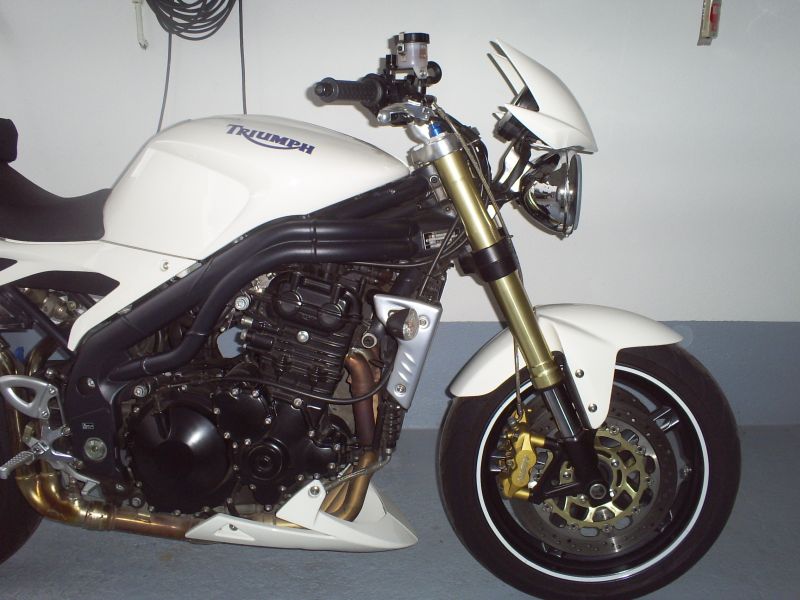

Chef Geschrieben 27. Januar 2008 Autor report Geschrieben 27. Januar 2008 (bearbeitet) So, hat ein wenig gedauert, aber nun ist der Magura Lenker an der Triple. Anbei die Bilder - im vergleich Original zu Magura EX. Die ersten beiden Bilder zeigen den Original Lenker: Hier die beiden Lenker im vergleich: Die nächsten zwei zeigen den Magura EX: Bei der Position des Magura Lenkers kann man natürlich noch etwas spielen. Ich denke dass die Mindestlänge der Distanzhülsen zwischen Klemmbock und Gabelbrücke 15 mm betragen kann. Momentan sind meine Distanzhülsen 20mm lang, werde die 15mm Version aber in den nächsten Tagen ausprobieren. Allerdings braucht man bei allem unter 25mm neue Schrauben, da das Gewinde der mitgelieferten zu kurz ist ! Die erste Sitzprobe fühlt sich gut an. fahren kann ich aber erst ab 01.03 Mfg Arthur Bearbeitet 27. Januar 2008 von Chef Zitieren
