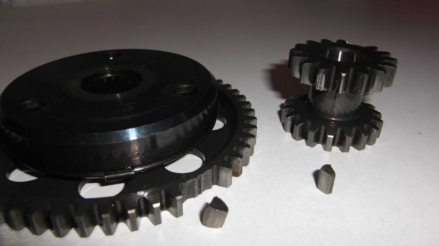

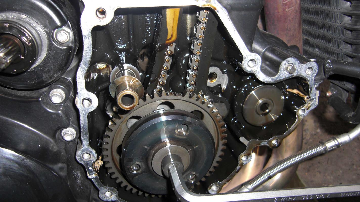

ollimail Geschrieben 27. März 2009 report Geschrieben 27. März 2009 Hallo Leute,mein Kätzchen macht beim Druck auf den Anlasserknopf Geräusche als würde gleich alles an der Seite rausfallen. hab noch nicht mit meinem Dealer gesprochen. Das Kätzchen istjetzt 2Jahre alt und 21000 Km runter. Irgendwelche Ideen oder was in der Richtung schon mal gehabt? Ich tippe auf Anlasser-Freilauf, wenn der Motor läüft ist alles bestens... Hallo derviertezylinderfehlt, mit deinem Problem bis du nicht allein. Habe auch diese Geräusche und mal die Kiste aufgemacht. Sieh mal da, zwei Zahnrädern fehlen ein paar Zähne. Hab sofort meinen freundlichen T-Händerler angerufen und im das Problem geschildert. Er war nicht abgeneigt mir zu helfen obwohl ich aus der Gewährleistung bin. Na mal sehn was er sagt. Hier mal ein paar Bilder wie es aussehen kann. Zitieren

Kohlenklau Geschrieben 27. März 2009 report Geschrieben 27. März 2009 @olli: Was war denn der Grund für die Karies? Hat es Fremdkörper zwischen den Zähnen gehabt oder sind die Zähne wirklich weggebrochen? Wäre ja echt heftig ... Gruß vom Klau Zitieren
Käpt'n schwarz Geschrieben 27. März 2009 report Geschrieben 27. März 2009 Na das würde mich aber auch brennend intressieren, da meine wohl deine Schwester zu sein scheint @olli: Was war denn der Grund für die Karies?Hat es Fremdkörper zwischen den Zähnen gehabt oder sind die Zähne wirklich weggebrochen? Wäre ja echt heftig ... Gruß vom Klau Zitieren
ollimail Geschrieben 27. März 2009 report Geschrieben 27. März 2009 Na das würde mich aber auch brennend intressieren, da meine wohl deine Schwester zu sein scheint Hi Leute, ne kein Fremdkörper, einfach so, ohne irgendwelche Einflüsse Beim anhalten starkes Geräusch und seitdem immer beim starten, sonst läuft die Kiste normal. Aber seitdem ich den Schaden gesehen habe, läuft erst mal nichts mehr, bis neue Zahnräder da sind.Wenn die freundlichen T mitspielen Olli Zitieren
