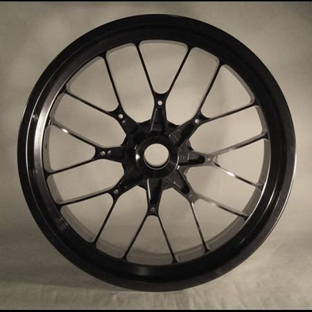

Daytona Orange Geschrieben 1. April 2008 report Geschrieben 1. April 2008 PVM bietet was an, allerdings nur mit Materialgutachten und hinten mit 6 Zoll Felge, ansonsten gibt es nicht viel Möglichkeiten wenn Du die Chance einer Eintragung haben willst, Dymac hat auch Carbonfelgen im Programm die liegen aber jenseits der 3000€ Gruß Udo Zitieren
tomm Geschrieben 1. April 2008 report Geschrieben 1. April 2008 Hallo, mit dem entsprechenden Gutachten gibt es nur was von PVM. Die 10 Speichen Y Felge vorne 3,5 x 17 und für hinten 6,0 x 17. Mein TüV Prüfer trägt auch die 5,5 x 17 Zoll Felge mit dem 6 Zoll Gutachten ein. Da es ja der Originalgröße entspricht und die Herstellung der Felge ja gleich ist. Es wird nur ein Rohling mit anderer breite auf die Fräse gespannt. Der Preis liegt bei ca 1500€ der Satz www.PVM.de Ansprechpartner Walter Ott. Zitieren

sss75 Geschrieben 4. April 2008 Autor report Geschrieben 4. April 2008 kuck mal da www.inoxus.ch killer078 Genau so etwas in der Art habe ich gemeint Habe mal ein Mail geschrieben was die Dinger kosten sollen. Allerdings hinten in 6,5 Zoll ist das nicht heftig, gibt es da keine Probleme ??? Danke jedenfalls an alle für die Hilfe .... Grüße Sascha Zitieren
killer078 Geschrieben 4. April 2008 report Geschrieben 4. April 2008 Genau so etwas in der Art habe ich gemeint Habe mal ein Mail geschrieben was die Dinger kosten sollen. Allerdings hinten in 6,5 Zoll ist das nicht heftig, gibt es da keine Probleme ???Danke jedenfalls an alle für die Hilfe .... Grüße Sascha Wird die erstezeit vom fahren ungewohnt sein aber nach ein paar kilometer legt sich das ansonsten dürftest du du keine Probleme bekommen.würde das hintere gummi von 180 auf 190 umziehen,da du ja orginal 5,5j hast und dann auf 6,5j umsteigen würdest könnte ich mir vorstellen das der 180 gummi auf der 6,5j sich ziehmlich flach ziehn würde,die rundung des reifen sich verringern würde killer078 Zitieren
