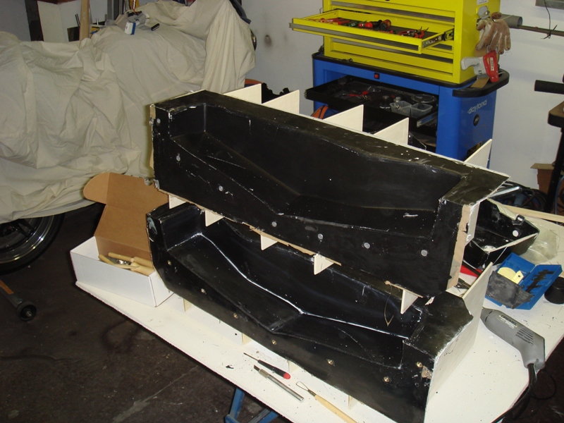

Dann hatte ich mir noch vorgestellt den Batteriekasten aus Carbon zu fertigen.
Sollte auch schon fertig sein, dauert aber länger als erwartet. :cry:

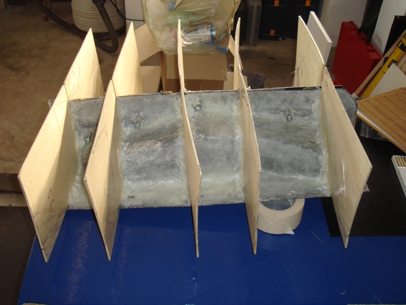

Dazu musste ich eine entsprechende Form herstellen, Schweinarbeit so etwas, Respekt an den Silenttriple, der das ja perfekt beherscht. :top::top:

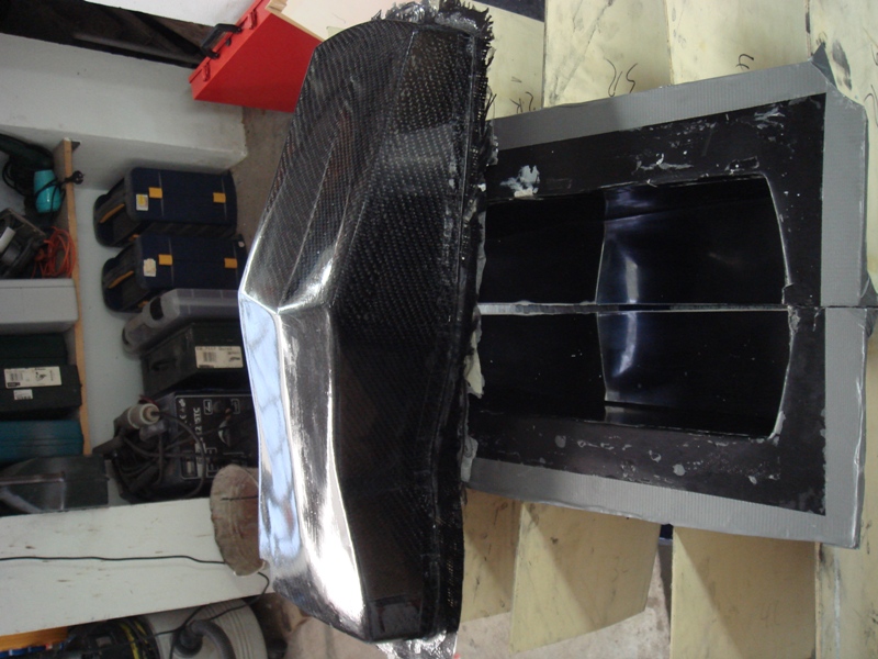

Die Form war dann fertig und dann begannen die Versuche mit Glasgewebe, weil wesentlich günstiger als das Kohlezeug. :whistle::whistle:
Nach etlichen Fehlversuchen, die ich hier nicht zeige, :whistle::whistle: habe ich dann am Samstag das erste Teil aus Kohlegewebe gemacht.
Ergebnis, würde sagen für einen Laien wie mich OK.
Hier die Bilder der Form und des Rohlings der jetzt noch bearbeitet werden muss.
Wenn sie dann mal fertig ist stelle ich noch mal Bilder ein.
