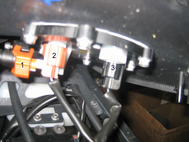

crossbow1 Geschrieben 2. Januar 2009 report Geschrieben 2. Januar 2009 ...sagt hat mal jemand ein bild für mich speed triple ohne tank...nur zur vorstellung ! Zitieren
Harzer Geschrieben 2. Januar 2009 report Geschrieben 2. Januar 2009 ...sagt hat mal jemand ein bild für mich speed triple ohne tank...nur zur vorstellung ! Mal sehen, ob das hilft? Bild ist von vorn (Lenker) aufgenommen und leider etwas unscharf. 1. Tankhalterung unter dem Sitz (lange Schraube) lösen und entfernen. 2. Tank vorsichtig etwas anheben und nach hinten ziehen, bis die Lasche an der Halterung Lenkkopf frei ist 3. Lasche auf der Halterung ablegen und Tank hinten wieder in die Führung einsetzen. Schraube wieder einsetzen 4. Tank vorne vorsichtig anheben bis die Anschlüsse auf dem Bild erreichbar sind. Nicht zu hoch, sonst verbiegt die Halterung unter dem Sitz. Ein leerer Tank ist von Vorteil, ein voller erspart das Hanteltraining. Evtl hilft ein weiches Stück Holz zwischen Airbox und Tank. 5. Bildpunkt 1 ist der Kraftstoffanschluß -> Lappen darunter und die beiden Griffpunkte (hier oben und unten) zusammendrücken und nach links abziehen 6. Bildpunkt 2 und 3 haben jeweils rechts einen Druckpunkt ... 7. Bildpunkt 4 sind die beiden Schläuche, welche einfach abgezogen werden. Egal ob notwendig oder nicht, ich rate zum markieren, damit beim Zusammenbau der Originalzustand wieder hergestellt wird. Gutes neues und gesundes Jahr an alle. Gruß Heiko Zitieren

Tobbe Geschrieben 27. August 2009 report Geschrieben 27. August 2009 Hallo zusammen, ich habe diesen alten Thread mal wieder hochgeholt weil ich dazu eine Frage habe... Wie funktioniert der Schnellverschluss der Bezinleitung (Tankseitig) an der 09er Speedy ??? Ich habe es mir bis jetzt nur angeschaut und noch nicht probiert... Zitieren
Tobbe Geschrieben 29. August 2009 report Geschrieben 29. August 2009 Hallo zusammen,ich habe diesen alten Thread mal wieder hochgeholt weil ich dazu eine Frage habe... Wie funktioniert der Schnellverschluss der Bezinleitung (Tankseitig) an der 09er Speedy ??? Ich habe es mir bis jetzt nur angeschaut und noch nicht probiert... na wie schauts aus, weiß es keiner oder will es keiner verraten ??? Muss man das Teil zusammendrücken, um 90° drehen, abrakadabra sagen...??? Zitieren
ARKOS Geschrieben 29. August 2009 report Geschrieben 29. August 2009 (bearbeitet) na wie schauts aus, weiß es keiner oder will es keiner verraten ??? Muss man das Teil zusammendrücken Ja !!! Orange klammer etwas hochschieben, linke seite ist ein ?? Druckpunkt !! Drücken und langsam mit gefühl Abziehen !!! geht etwas schwer das war es schon Und beim aufstecken Uffbasse !!! das ist nur Plaste !!! evtl. etwas Fett um den Plastikpröppel schmieren , flutscht dann besser !!! wie imm richtigen Leben Bearbeitet 29. August 2009 von ARKOS Zitieren
