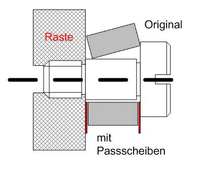

eltron Posted July 10, 2008 Report Share Posted July 10, 2008 (edited) Vielleicht könnt ihr auch mal das probieren: Bei mir an der 675 war es auch nicht auf Dauer zufriedenstellend. Habe mir dann mal die Hebelei an der orig. Anlage angeschaut. Der Schalthebel hat auf der Welle/Schraube der Raste ca. 0,3mm Axialspiel. Da nat. auch Radialspiel für die Drehung vorhanden sein muß, kann sich der Hebel leicht verkanten. Also: Links und Rechts je eine 0,1mm Passscheibe eingebaut, damit das Axialspiel reduziert und der Hebel kann sich nicht mehr auf der Buchse "kippeln" und damit verkanten. Hat bei mir gehilft! Da das aufgrund dieser Beschreibung wohl keiner versteht, habe ich ein Bildchen: Klick mich, ich bin das Erklärbärbild ....an alle Schlosser und techn. Zeichner: Nein das ist nicht nach ISO und auch nicht nach Maßstab ...und zur Verdeutlichung übertrieben! ...jetzt mit link zum Album Edited July 10, 2008 by eltron hammi86 1 Quote Link to comment Share on other sites More sharing options...
Kohlenklau Posted July 10, 2008 Report Share Posted July 10, 2008 Da das aufgrund dieser Beschreibung wohl keiner versteht, habe ich ein Bildchen:Klick mich, ich bin das Erklärbärbild Hi, Georg, ´Du bist nicht berechtigt ... ´ Schönen Gruß Klaus Quote Link to comment Share on other sites More sharing options...
Triple/one Posted July 10, 2008 Report Share Posted July 10, 2008 Hi, Georg,´Du bist nicht berechtigt ... ´ Schönen Gruß Klaus Na er ist schon berechtigt nur Wir nicht. LOL Greetz Quote Link to comment Share on other sites More sharing options...
eltron Posted July 10, 2008 Report Share Posted July 10, 2008 Habe ich es nicht gewusst, das es ohne Bild nicht geht ...sollte jetzt gehen! Quote Link to comment Share on other sites More sharing options...

SLo Posted September 20, 2008 Report Share Posted September 20, 2008 (edited) Also ein vernünftiger Bastler braucht Zugang zu einer Drehmaschine. Das ist ja wohl das mindeste, was man verlangen kann Hier sieht man die 3x 0.1mm Passcheiben zw. Schalthebel und Schraubenkopf: Passcheiben Und hier das Stängli mit nach unten verstelltem Schalthebel Seitenansicht Schaltstange Wie gesagt - kein Axialspiel mehr, richtige Position der Hebelei, schöne Schaltbarkeit Gruss slo Edited September 20, 2008 by SLo Quote Link to comment Share on other sites More sharing options...

SLo Posted September 21, 2008 Report Share Posted September 21, 2008 Nur mal um Missverstandnissen vorzubeugen: Das ist kein Wunder-Stängeli. Es bringt die betroffenen Teile nur in die richtige Pos. (u.a. für eine tiefere Hebeleinstellung). Zudem glaube ich, dass das Axialspiel wesentlich zur Misere beiträgt. Die allg. Schwächen von Getriebe bzw. Kupplung bleiben erhalten - wenn auch nicht mehr so deutlich spürbar. @Charger: Ich schalte normalerweise nicht in, sondern eher vor bzw. nach einer Kurve. Ich denke aber, dass dieses Problem eher mit der schlecht trennenden Kupplung zu tun hat. Quote Link to comment Share on other sites More sharing options...
