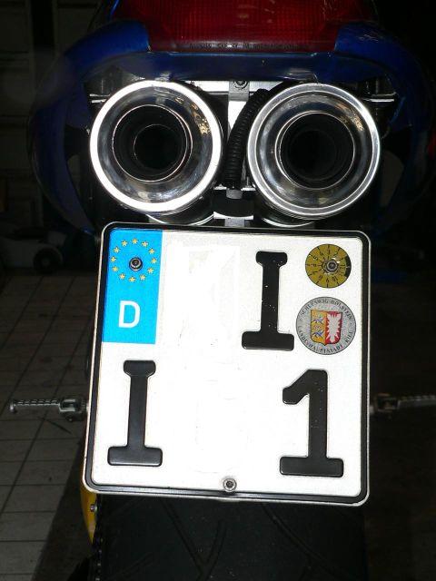

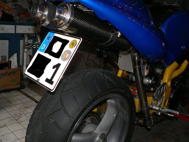

Moin, ich hab ein "neues" Krad mit einem Auspuff ohne Markenbezeichnung.
Nächstes Jahr ist HU angesacht und ich möchte nicht mit leeren Händen vorm Ingenör erscheinen.
Weiß wohl einer von welcher Firma der Auspuff sein könnte?
Steht wie gesacht, nix dran....
Gruß aus KI
Ingo

So, nochmal mit Stilaugen unter den Höcker gelinst: E3 F1-26 56422 3018
Das ist alles was da ztehen tut. Ist nicht viel aber wenig! :laugh:
Meinst du, da kann man was mit anfangen? :love:
