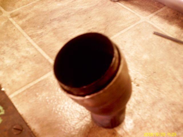

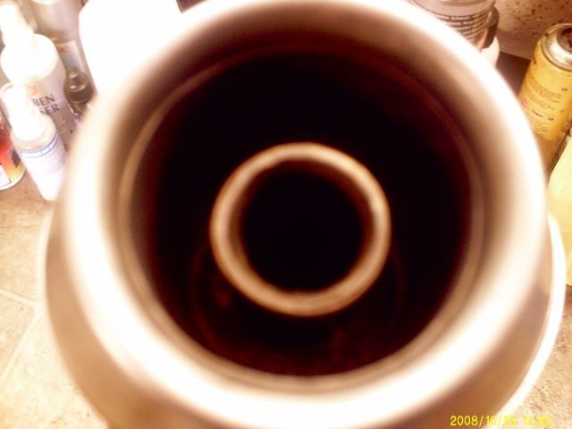

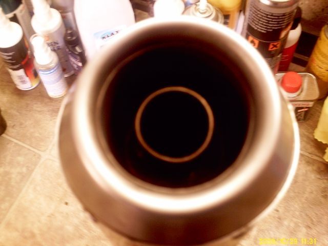

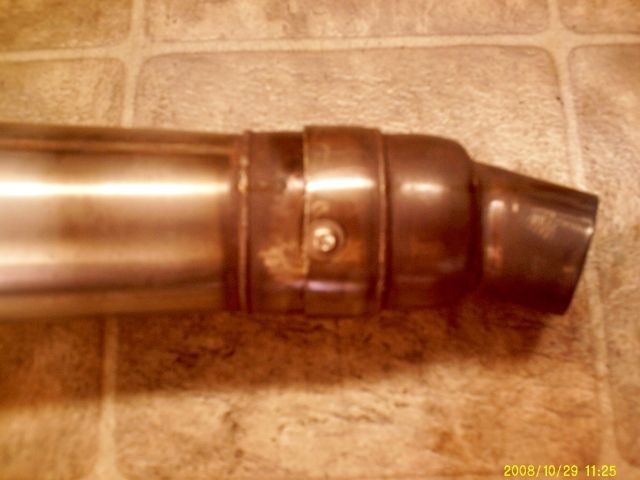

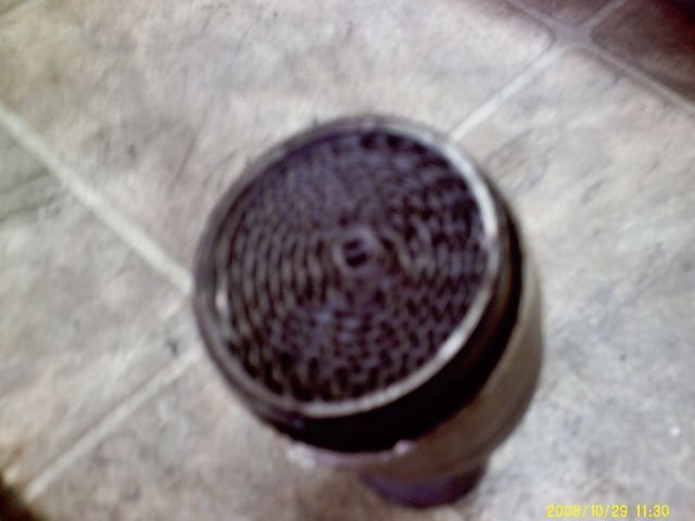

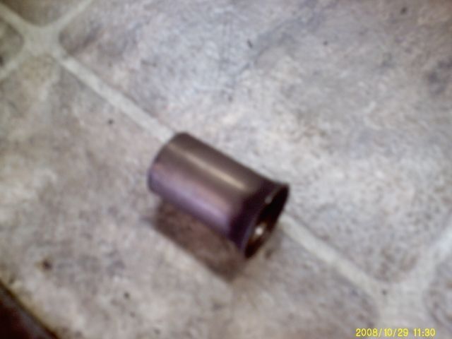

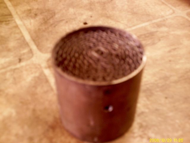

sixpack Geschrieben 1. Oktober 2008 report Geschrieben 1. Oktober 2008 (bearbeitet) hallo zusammen, hab in der vergangenheit viel über die zard anlagen gelesen. mein wissensdurst ist dabei aber nicht ganz befriedigt worden, was das zerlegen betrifft. nun hab ich mich mal selber daran gemacht. hab ne 2007er speedy, dementsprechend ist im zwischenrohr ein kat verbaut. dieser war als erstes dran: schweißpunkt weggeflext, zwischenrohr runter, kat sichtbar. hm... und nu? bei genauer betrachtung sieht man, dass der kat auch geschweißt ist und wie ne patrone in einer hülse sitzt. vorsichtig am rand die schweißpunkte runtergeflext und dann mit nem kleinen schlitzschraubendreher vorsichtig gesprengt. schon kam er raus um das ganze reversiebel zu machen einfach wieder alles zusammengesteckt, loch am schweißpunkt gebohrt, gewinde rein und gut ist's. so kann man den kat für den tüv wieder reinstecken und es sieht so aus, als müßte das so sein dann wurde ja viel über das entfernen des db eaters geschrieben. hat auch soweit alles funktioniert. nur das rütteln bzw. hin- und herbewegen bis zum lösen des schweißpunktes hat nu wirklich etwas gedauert letztendlich hatte ich dann auch den raus. dann hab ich festgestellt, dass im endstück noch eine reduzierhülse eingeschweißt ist. wieder den äußeren rand abgeschliffen, hülse raus. der durchlass hat sich jetzt von 23 auf 30mm vergrößert, ohne dass der aussendurchmesser, wie bei verwendung anderer db-eater, sich verändert dann hab ich noch bemerkt, dass das innenrohr nicht mit dem auspuff fluchtet. werde morgen mal in ne schlosserei um die ecke gehen und schauen, ob da was zu machen ist. krieg ich mit meinem heimwerkzeug nicht sauber hin (rohr wird eckig). dann alles ans mopped und die diversen konfigurationen soundtechnisch geprüft. ohne alles: mörderlaut (gib mir bass!!!). mit modifiziertem db-eater und ohne kat: genau richtig was das jetzt an leistung ausmacht wird ein zukünftiger prüfstandslauf mit abstimmung zeigen. auf jeden fall hab ich jetzt nen vergleich und alles ist reversiebel mit einem minimum an aufwand. ich hoffe, bei zukünftigen ausbauten geholfen zu haben. nachfolgend die bilder der einzelzeile. grüße http://www.t5net-forum.de/forum/uploads/ga..._1516_23785.jpg http://www.t5net-forum.de/forum/uploads/ga..._1516_14334.jpg http://www.t5net-forum.de/forum/uploads/ga..._1516_19758.jpg http://www.t5net-forum.de/forum/uploads/ga..._1516_27912.jpg http://www.t5net-forum.de/forum/uploads/ga...8_1516_4794.jpg http://www.t5net-forum.de/forum/uploads/ga...18_1516_259.jpg http://www.t5net-forum.de/forum/uploads/ga..._1516_26041.jpg Bearbeitet 30. Oktober 2008 von sixpack Zitieren
sixpack Geschrieben 30. Oktober 2008 Autor report Geschrieben 30. Oktober 2008 jetzt mit bildern... Zitieren
sixpack Geschrieben 14. November 2008 Autor report Geschrieben 14. November 2008 und weiter gehts.... bin jetzt mal länger gefahren: und muss sagen, der umbau des auspuffs hat sich definitiv bemerkbar gemacht! kein vergleich zum original. ich hab mal im sommer bei einer fete eines moppedhändlers einen prüfstandslauf machen lassen. also der zard im auslieferungszustand ist echt ne spassbremse: max power 108,7, an der kupplung 113,6! das war bitter. und da war schon der bmc filter drin. hab nach der modifizierung noch keinen objektiven vergleich aber subjektiv würd ich sagen, ich befind mich wieder auf serienniveau, immerhin (komm mir bitte keiner mit: warum hast du das dann gemacht?.....) der sound ist einfach genial und ab 6000 brennt der asphalt, fahr nur noch mit leichter front rum und mein hinterradreifen hat richtig spass. versuchts selber. grüße Zitieren
