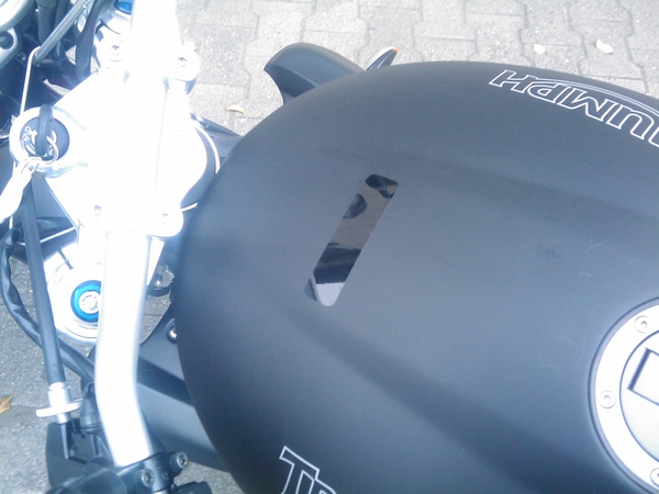

Ph@ntom Geschrieben 15. Oktober 2008 report Geschrieben 15. Oktober 2008 Hallo, Habe mir eine gebrauchte Speedy 2008 gekauft, und jetzt habe ich auf dem Tank meiner Mattschwarzen einen glänzenden bereich (siehe Bild). Mein Triumph Händler hatte darauf auch keine Antwort, er meinte nur das irgendein Kunde den über lackierten Aufkleber (Speed Triple 1050) abbekommen hatte. Der Verkäufer sagte nur, das dort irgendein Aufkleber war. Hat von euch auch jemand so eine Speedy? sieht schon etwas komisch aus... Gruß aus Mannheim Marcus Zitieren
Sumo Geschrieben 15. Oktober 2008 report Geschrieben 15. Oktober 2008 Da steht normalerweiße 1050 wenn ich mich nicht irre Zitieren
mr.airbrush Geschrieben 15. Oktober 2008 report Geschrieben 15. Oktober 2008 (bearbeitet) An der Stelle sitzt der 1050 Aufkleber. Ist eine Bedruckte Folie. Das es darunter glänzt zeigt das hier vor dem aufbringen des Aufklebers der Tank mit Klarlack beschichtet wurde, aber vor dem Aufbringen des Mattlackes nicht angeschliffen wurde. Was Aufkleber einlackieren betrifft mache ich gerade ein Video das warscheinlich heute Abend noch fertig ist. Danach wird einem auch klar warum es zu Blasen kommen kann oder warum Klarlack abplatzen kann usw. Das es so einfach abzuziehen ist und noch sauber abreißt an den Kanten zeigt wie dünn der Mattlack ist. Vernünftig einlackiert hätte man vermutlich nicht mal eine Ecke gelöst bekommen ohne vorher den Klarlack anzuschneiden. Man kann das als Vor- oder Nachteil sehen. Einfach abzulösen ist es so. Ein neu angebrachter Aufkleber glänzt allerdings da er erst durch den Mattlack stumpf wird. Manchmal muss man sich schon wundern über die Arbeitsweise. Bearbeitet 15. Oktober 2008 von mr.airbrush Zitieren
long one Geschrieben 16. Oktober 2008 report Geschrieben 16. Oktober 2008 Das ist nichz nur schlimm, das würde mich an den Rand des Wahnsinns treiben. Wenn Du ne kostengünstige Lösung suchst dann mach Dir den originalen Aufkleber wieder drauf, is halt dann nicht matt, aber das ist nicht so schlimm. Sonst hilft nämlich nur Komplettrenovierung und das ist sehr aufwendig. Zitieren
mr.airbrush Geschrieben 16. Oktober 2008 report Geschrieben 16. Oktober 2008 Gibt noch eine Möglichkeit. Wenn der Randscharf entfernt wurde kann man sich den Aufkleber besorgen, mattieren und dann sauber in die Stelle einfügen. Ist zwar nicht der Idealfall aber besser wie so allemal. Zitieren
Ph@ntom Geschrieben 16. Oktober 2008 Autor report Geschrieben 16. Oktober 2008 Danke für eure Hilfe. Und ich dachte schon ich hätte eine spezielle Speedy. Jetzt hat mein toller Vorbesitzer den Aufkleber unter dem Lack entfernt , Leute gibt es. Nun werde ich mir mal einen neuen Aufkleber besorgen, am liebsten den der dort hin gehört. Dann sieht es nicht mehr so komisch aus... Gruß und Danke nochmal Marcus Zitieren
andreas Geschrieben 16. Oktober 2008 report Geschrieben 16. Oktober 2008 zum genauen Einpassen, nicht einfach auf die schnelle reinfummeln, da gibt es Techniken, den Kleber 100% in die Aussparung zu bekommen. Wenn Du selber nicht die ruhigsten Hände hast, von einem Aufkleberprofi im Ort helfen lassen. Zitieren
schmidei Geschrieben 17. Oktober 2008 report Geschrieben 17. Oktober 2008 da sieht man mal wie extrem dünn die Klarlackschicht ist. Damit hat sich der frühere Tip von mr. airbrusch bezüglich "speckiger" Stellen wohl auch erledigt (mit grauem Schleifvlies nachmattieren). Gruß Schmidei Zitieren
mr.airbrush Geschrieben 18. Oktober 2008 report Geschrieben 18. Oktober 2008 da sieht man mal wie extrem dünn die Klarlackschicht ist. Damit hat sich der frühere Tip von mr. airbrusch bezüglich "speckiger" Stellen wohl auch erledigt (mit grauem Schleifvlies nachmattieren). Gruß Schmidei Auf geraden Flächen geht das schon. Viel trägt ein Pad nicht ab. Der verwendete Lack ist recht zäh. Gehe davon aus das es ein PU Lack ist. Schlimmer kann ja eh nicht werden :-) Zitieren

mr.airbrush Geschrieben 22. Oktober 2008 report Geschrieben 22. Oktober 2008 geht da nicht matt beilackieren, Rolf? TOm Hmm die vorhandene Kante wird ein Problem sein. Matt beilackieren ist ein interessantes Thema. Hat meines Wissens nach noch niemand probiert weil man anschließend nicht beipolieren kann. Aber bisher haben auch alle gesagt das Candys kaum beizulackieren sind. Habs trotzdem gemacht und ging. Anleitung auf meiner Webseite :-) Werde es mal probieren und dokumentieren. Mehr als schiefgehen kanns nicht. Obwohl es sich bei kleinen Flächen nicht wirklich lohnt beizulackieren (auch Spot oder Smart Repair genannt). Dazu habe ich ja ein Video gemacht das auch von einigen Fachschulen verwendet wird. Zitieren
