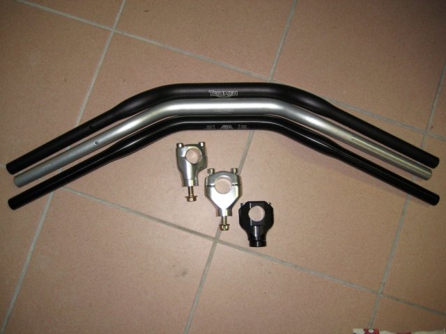

WeHa Geschrieben 8. Januar 2009 report Geschrieben 8. Januar 2009 (bearbeitet) warum gibt es eigentlich dieses Set von Triumph nicht in D zu erwerben?Schön son original Triumphlenker mit Risern für 125€uro... TOm Das Kit gibt es, angeblich schon seit Dez.2008, auch in Deutschland! Abschließend zu meiner Lenker-Odyssee nochmal zum Vergleich von oben nach unten: - Magura-Triumph-Zubehörlenker mit Riser (oben links), schwarz, in den Abmaßen (fast) baugleich mit dem Originallenker, Bohrungen für Lenkerarmaturen vorhanden - Magura-Triumph-Originallenker mit Riser (mitte) - GSG-Booster-Lenker (von ABM) mit Riser (unten rechts), schwarz, ca.50mm breiter als der Originallenker, Triumph-Lenkerendgewichte passen nicht Wem es, wie mir, nur um die Lenkerfarbe geht (schwarz), der ist mit dem Magura-Zubehörlenker von Triumph bestens bedient da alle anderen Originalteile (wie zB. die Lenkerendgewichte und die Lenkerendspiegel) passen! Einziger Nachteil: Triumph verkauft den nur als Kit zusammen mit silbernen Risern. Der Preis ist mit 155,-€ iO.! Zubehörlenker mit Risern sind i.d.R. teurer, dafür kann man sich aber die Farbe der Riser aussuchen! Da ich unbedingt schwarze haben wollte, habe ich jetzt einen Satz Riser über (die oben links auf dem Foto) ... Bearbeitet 14. Januar 2009 von WeHa Zitieren
