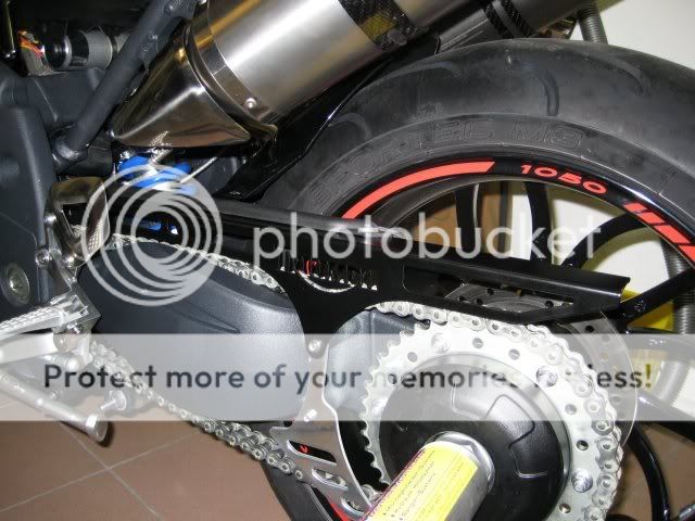

SpeedKing Geschrieben 27. Januar 2009 report Geschrieben 27. Januar 2009 Gibts davon auch Bilder?Die Website von LSL ist absolut Kacke! Hi WeHa, da hast du vollkommen recht. Die Webseite ist wirklich bescheiden. Kann dir aber mit ´nem Bild weiterhelfen. Hast du dir den Kettenschutz von PRO-BIKE mal angesehen? Hatte den an meiner 06er. Sehr edel und passgenau. Das ist übrigens der einzige Kettenschutz in seiner Art, bei dem die Original-Hinterradabdeckung von TRIUMPH noch passt. Es sind nämlich die entsprechenden Gewindeeinsätze exakt wie bei Original-Kettenschutz positioniert. Das passt perfekt ohne Anpassarbeit. Dranschrauben - fertig! Natürlich werden alle im Zubehör erhältlichen HR-Abdeckungen passen, die sich an den Befestigungspunkten des Originals orientieren. Das hat mich beim Kauf einfach überzeugt. Die Original-Abdeckung der Bremsleitung passt übrigens auch perfekt. Und das Ganze wird auch noch zu einem sehr moderatem Preis angeboten. Gruss, Holger Kettenschutz 1 Kettenschutz 2 Kettenschutz 3 Zitieren
WeHa Geschrieben 28. Januar 2009 report Geschrieben 28. Januar 2009 @Holger, schaut wirklich sehr gut aus! Und da, wie du sagst, gute Passgenauigkeit gegeben ist, kann man ja quasi nichts falsch machen mit dem Teil! Meiner, den ich über eBay gekauft habe, ist mittlerweile auch angekommen. Der erste Einduck ist wirklich positiv. Sauber verarbeitet und alle Anschraubpunkte (auch für Bremsleitungsabdeckung etc.) sind vorhanden - allerdings ohne Gewindehülsen. Man muß also entweder mit Muttern arbeiten oder die Hülsen nachrüsten. Bzgl. Passgenauigkeit kann ich noch nichts sagen, da ich noch nicht dazu kam den Kettenschutz zu montieren. Das wird aber in den nächsten Tagen nachgeholt und dann stelle ich hier auch ein Foto ein mit Infos! Zitieren
The Thomsraider Geschrieben 28. Januar 2009 report Geschrieben 28. Januar 2009 @Holger,Meiner, den ich über eBay gekauft habe, ist mittlerweile auch angekommen. Der erste Einduck ist wirklich positiv. Sauber verarbeitet und alle Anschraubpunkte (auch für Bremsleitungsabdeckung etc.) sind vorhanden - allerdings ohne Gewindehülsen. Man muß also entweder mit Muttern arbeiten oder die Hülsen nachrüsten. Bzgl. Passgenauigkeit kann ich noch nichts sagen, da ich noch nicht dazu kam den Kettenschutz zu montieren. Das wird aber in den nächsten Tagen nachgeholt und dann stelle ich hier auch ein Foto ein mit Infos! stimmt, sind wirklich gut verarbeitet für die bremsleitungsabdeckung kann man einfach ein gewinde reinschneiden, löcher sind passend vorgebohrt und das blech ist dick genug. die schrauben passen genau , nur die obere schraube meiner hinterradabdeckung wurde nicht berücksichtigt. hab sie einfach weggelassen, hält auch so perfekt. bilder gibt es wenn das wetter besser wird. Zitieren
WeHa Geschrieben 28. Januar 2009 report Geschrieben 28. Januar 2009 So - ich habe den Kettenschutz aus eBlöd jetz mal angebaut ... und siehe da - er passt einwandfrei! Entgegen dem ersten Anschein, sind für die Abdeckung des Bremsschlauches tasächlich Gewindebohrungen enthalten. Da nach dem Gewindeschneiden gepulvert wurde, ist mir das Anfangs garnicht aufgefallen. Einzig das Befestigungsloch für die HiRa-Abdeckung fehlt. Aber das kann man schnell selber bohren! Alles in allem ist er zwar nicht wesentlich kleiner als das Originalteil, sieht dafür aber um einiges besser aus und ist seinen Preis wert! Zitieren

The Thomsraider Geschrieben 29. Januar 2009 report Geschrieben 29. Januar 2009 für die Abdeckung des Bremsschlauches tasächlich Gewindebohrungenenthalten. ich ich wundere mich noch wie leicht der gewindebohrer durchflutscht Aber das kann man schnell selber bohren! aber nicht ohne weiteres, unter der bohrung ist eine einsparung im blech. höchstens mit einem winkelblech oder so ich habs mal probiert zu fotografieren, ist bestimmt schwer zu erkennen, und auch nur aus dieser stellung zu sehen. muss deshalb aus meiner meinung auch nichts dran Zitieren
