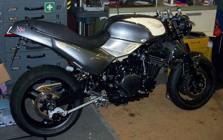

Jochen ! Geschrieben 4. Februar 2009 report Geschrieben 4. Februar 2009 (bearbeitet) Moin Mattol ! Ich zeig Dir mal ´nen Grund : Aus dem Vollen gefräst, Einzelstück, extra wegen den anderen Gabelbrücken und dem damit verbundenen Überstand des Lenkschaftrohres angefertigt, über Preis und Herkunft musste ich versprechen Stillschweigen zu bewahren. Ok, ist etwas staubig, aber es wird noch dauern bis das Projekt mal fertig ist. Und daher : Ich will Achsen !!! Gruss, Jochen ! P.S.: Solltest Du übern Kanal was ordern, dann sag bescheid wegen Titanium Triumph Front Spindle Bolt - TISPTRI01 Ref: 7565 Titanium Set of 6 10mm Sprocket Nuts - TI6SPN10 Ref: 7664 Titanium Set of 12 Triumph Front Disc bolt TI12DISCTRIFR Ref: 7894 Bearbeitet 4. Februar 2009 von Jochen ! Zitieren

Jochen ! Geschrieben 4. Februar 2009 report Geschrieben 4. Februar 2009 BlackT ! Das ist bisher nur ein Rohbau, das soll erst noch was werden. Gabelbrücken stammen von RaiRoTec und sind nicht mehr zu kaufen. Mehr dazu kannst Du HIER lesen. Gruss, Jochen ! Zitieren
MaT5ol Geschrieben 4. Februar 2009 Autor report Geschrieben 4. Februar 2009 Moin Mattol !Ich zeig Dir mal ´nen Grund : Aus dem Vollen gefräst, Sieht irgendwie aus wie aus Carbon... die Bearbeitungsspuren sind natürlich sehr technokratisch - hätte aber auch poliert und aus Edelstahl sein können... Matthias, willst du meine Meinung zu Pro-Bolt lesen? Bitteschön: Hmmm, kann ich nichts schlechtes drüber sagen: Hab glaub ich auch pro-bolt (oder poggipolini?) mit konischem Kopf und gerolltem Gewinde. An versteckten Stellen und so ganz ohne Last hab ich auch ein paar von einem der grossen drei... - die sind echt Scheiße mit geschnittenem Gewinde und auch sonst eher rotzig - die reißen schon beim Anschauen ab und das ist vermutlich auch kein 7075 sondern recycelte Alufolie oder Bierdosen... Die Jäger Motorsport kenn ich nicht, werd ich mal probieren... Die Titanteile sollten sich vom Material her nichts nehmen und bei der Verarbeitung spielt es wohl keine Rolle ob pro-bolt Deutschland über Hinzparts oder pro-bolt GB... Zitieren

Jochen ! Geschrieben 4. Februar 2009 report Geschrieben 4. Februar 2009 die Bearbeitungsspuren sind natürlich sehr technokratisch - hätte aber auch poliert und aus Edelstahl sein können... Never ! Die Bearbeitungsspuren haben ihren Sinn. Bleiben sie wie gezeigt, dann entstehen keine Werkzeugspuren an der Mutter, auch wenn man sie etliche Male benutzt. Solltest Du mal für die Achsen andenken.... VA wäre ungefähr etliche Male schwerer Gruss, Jochen ! Zitieren

triplehead Geschrieben 4. Februar 2009 report Geschrieben 4. Februar 2009 jochen ! vergiss nicht, die halteplatte vom hinteren bremssattel zu erleichtern. da ist noch jede menge potential gruß jürgen ps schönes moped (obwohl's einen zylinder zuviel hat) Zitieren
