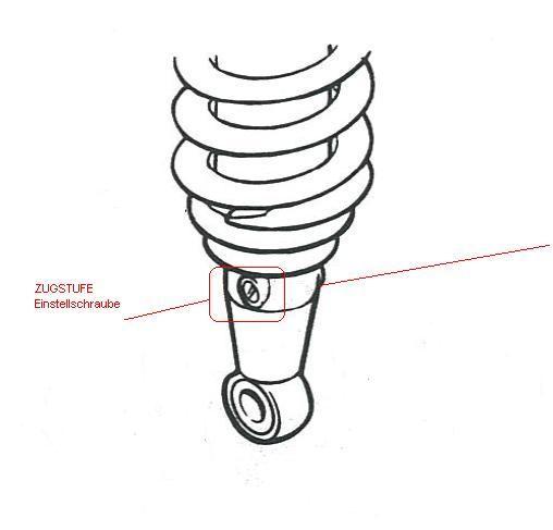

TRIUMPHUS Geschrieben 30. Mai 2009 report Geschrieben 30. Mai 2009 hallo gemeinde, gestern habe ich mein fahrwerk von hart auf ein mittelding zwischen hart und mittel versucht einzustellen, dabei ist mir aufgefallen, dass die zugstufe am federbein in umdrehungen von ganz zu, bis ganz auf "nur" 1,5 umdrehungen hat. (habe nat. alle einstellungen vorher notiert, sodass ich zur not auf das gewohnte setup zurück kann) sind 1,5 umdrehungen normal? im handuch steht 1.5, 2 und 2.5 umdrehungen als einstellwert, ich kann die schraube an der zugstufe nicht weiter als 1,5 umdrehungen aufdrehen!?? das federbein war in der zugstufe vorher ganz offen. wie sieht es bei euch aus, kann man die schraube (zugstufe) weiter öffnen als 1,5 umdrehungen? das fahrwerk hatte mir letztes jahr ein T. mech. auf der rennstrecke eingestellt, seitdem bin ich unverädert damit gefahren. es ist mir für die landstraße ein wenig zu hart, daher wollte ich das setup für meine bevorstehende 1wöchige italien - dolo tour anpassen. die federvorspannung auf der gabel ist jetzt 3 umdrehungen auf, vorher hatte ich 2.75 umdrehungen auf. zug und druckstufe 1.75 umdrehungen auf, vorher waren es 1.5 umdrehungen. federvorspannung am federbein habe ich nicht nachjustiert, die druckstufe am federbein hat 1.5, und zugstufe hat jetzt auch 1.5 umdrehungen auf. das setup am federbein habe ich vorerst nicht geändert. gruß T. Zitieren

doc holiday Geschrieben 31. Mai 2009 report Geschrieben 31. Mai 2009 frage: von welcher seite hast du an der zugstufenschraube gedreht? gruß, w. Zitieren
TRIUMPHUS Geschrieben 31. Mai 2009 Autor report Geschrieben 31. Mai 2009 frage: von welcher seite hast du an der zugstufenschraube gedreht?gruß, w. rechte seite von der speedy, dort, wo oben die druckstufe, und unten die zugstufe zum einstellen ist. Zitieren

elomel Geschrieben 31. Mai 2009 report Geschrieben 31. Mai 2009 rechte seite von der speedy, dort, wo oben die druckstufe, und unten die zugstufe zum einstellen ist. Wird doch nicht schon wieder das hier sein. Kenne ich irgendwo her... Gruß Tom. Zitieren
TRIUMPHUS Geschrieben 31. Mai 2009 Autor report Geschrieben 31. Mai 2009 Wird doch nicht schon wieder das hier sein.Kenne ich irgendwo her... Gruß Tom. ich meine diese schraube: lässt sich nur 1.5 umdrehungen öffnen Zitieren
joe8353 Geschrieben 31. Mai 2009 report Geschrieben 31. Mai 2009 Hi, ich seh kein Bild... Wenns die vom elomel beschriebens Schraube ist: die schaut wohl links und rechts gleich aus. Gerhard Zitieren
TRI_umph Geschrieben 31. Mai 2009 report Geschrieben 31. Mai 2009 Du musst die links vom Federbein nehmen.Dagehen auf alle fälle 2mal 360 grad.ansonsten passt was ned Zitieren
doc holiday Geschrieben 31. Mai 2009 report Geschrieben 31. Mai 2009 Du musst die links vom Federbein nehmen.Dagehen auf alle fälle 2mal 360 grad.ansonsten passt was ned genau so meinte ich das auch! in der betriebsanleitung ist die zugstufenschraube auf der seite des fußbremshebels gezeichnet - und das ist falsch. die schraube ist in fahrtrichtung - wie schon gesagt - auf der linken seite. gruß, w. Zitieren
TRIUMPHUS Geschrieben 31. Mai 2009 Autor report Geschrieben 31. Mai 2009 genau so meinte ich das auch! in der betriebsanleitung ist die zugstufenschraube auf der seite des fußbremshebels gezeichnet - und das ist falsch. die schraube ist in fahrtrichtung - wie schon gesagt - auf der linken seite.gruß, w. DANKE! das triumph so einen fehler im handbuch druckt und nicht nachbessert oder die käufer informiert finde ich echt bescheiden. jetzt mal ne andere frage, wozu dient die schraube auf der rechten seite???? ich hab die schraube zugedreht und wieder aufgemacht (1.5) umdrehungen, gibts da eine besimmte einstellungsposition? unter dem geposteten link das steht, das man die finger davon lassen sollte, nur nicht was das für ein schräubchen ist. gruß T. Zitieren

BlackT Geschrieben 31. Mai 2009 report Geschrieben 31. Mai 2009 Eigentlich kann man die Schrauben ganz leicht unterscheiden. Die, die man nicht befummeln soll, ist nämlich mit zwei Körnungen genau dagegen gesichert. Man sollte sich halt schon ein bischen bücken und vorher schauen, wo man mit Schlossers Kraft rumdreht - egal was im Handbuch steht. Ok, das mit dem Bücken geht mit entsprechender Korea-Ladung schlecher ... aber solange man nicht am eigenen Mopped rumschraubt, ist das auch nicht so wichtig ... (das war ein Insider, an den sich besagte Person wohl auch nicht mehr erinnern kann/will Zitieren
TRIUMPHUS Geschrieben 31. Mai 2009 Autor report Geschrieben 31. Mai 2009 (bearbeitet) Eigentlich kann man die Schrauben ganz leicht unterscheiden. Die, die man nicht befummeln soll, ist nämlich mit zwei Körnungen genau dagegen gesichert. Man sollte sich halt schon ein bischen bücken und vorher schauen, wo man mit Schlossers Kraft rumdreht - egal was im Handbuch steht.Ok, das mit dem Bücken geht mit entsprechender Korea-Ladung schlecher ... aber solange man nicht am eigenen Mopped rumschraubt, ist das auch nicht so wichtig ... (das war ein Insider, an den sich besagte Person wohl auch nicht mehr erinnern kann/will gebückt hatte ich mich ja, und hab dabei erschwert geatmet die schraube sieht der im handbuch zum verwechseln ähnlich, wenn doc holiday mich nicht darauf aufmerksam gemacht hätte da es heute regnet, habe ich noch nicht nachkontrolliert, ob ich die falsche schraube erwischt habe, bin mir aber zu 99% sicher dass das nicht die zugstufe war, den 1.5 umdrehungen und das nicht leichtgängig verräts du mir, warum man die gegenüberliegende schraube nicht befummeln sollte, und welche funktion diese schraube hat? thx T. Bearbeitet 31. Mai 2009 von TRIUMPHUS Zitieren
Oggy Geschrieben 31. Mai 2009 report Geschrieben 31. Mai 2009 kannst du noch die Abdrücke der Körnungen sehen? dann stell es so zurück. Zitieren
TRIUMPHUS Geschrieben 31. Mai 2009 Autor report Geschrieben 31. Mai 2009 kannst du noch die Abdrücke der Körnungen sehen? dann stell es so zurück. ich schau morgen für nach, was wenn ich die nicht mehr sehe Zitieren
Melkus Geschrieben 1. Juni 2009 report Geschrieben 1. Juni 2009 verräts du mir, warum man die gegenüberliegende schraube nicht befummeln sollte, und welche funktion diese schraube hat? Ist der Verschluß für das Zugstufen-Ventil. Wenn man daran rumfummelt wird hinteher meist undicht und dann hat man halt ein Problem... Zitieren
TRIUMPHUS Geschrieben 1. Juni 2009 Autor report Geschrieben 1. Juni 2009 Ist der Verschluß für das Zugstufen-Ventil.Wenn man daran rumfummelt wird hinteher meist undicht und dann hat man halt ein Problem... undicht ist es (noch nicht) ich stell die schraube wieder so ein, wie sie ursprünglich war, und kontrolier alle 200km nach, ob das teil dicht bleibt. Zitieren

TRIUMPHUS Geschrieben 1. Juni 2009 Autor report Geschrieben 1. Juni 2009 (bearbeitet) soweit so gut, alles wieder im lot hab die gekörnte schraube bis zur markierung weider zurückgedreht und nach einer kleine runde festgestellt, dass alles dicht ist. nachdem ich nun die richtige schraube für die zugstufe dank doc holiday gefunden habe, durfte ich feststellen, dass diese KOMPLETT zu war ihr könnt euch sicherlich vorstellen, wie sich das federbein verhält nachdem ich die zugstufe voll aufgemacht habe, ein TRAUM!!! ich hab jetzt folgende ausgangspostion, welche sich sehr gut anfühlt und "straßentauglich" wirkt. gabel: federvorspannung: 3 umdrehungen auf druckstufe: 1.5 umdrehungen auf zugstufe: 1.5 umdrehungen auf federbein: federvorspannung: serie druckstufe: 1.5 umdrehungen auf zugstufe: 2 umdrehungen auf @ all: vielen dank nochmals für den support Bearbeitet 1. Juni 2009 von TRIUMPHUS Zitieren
