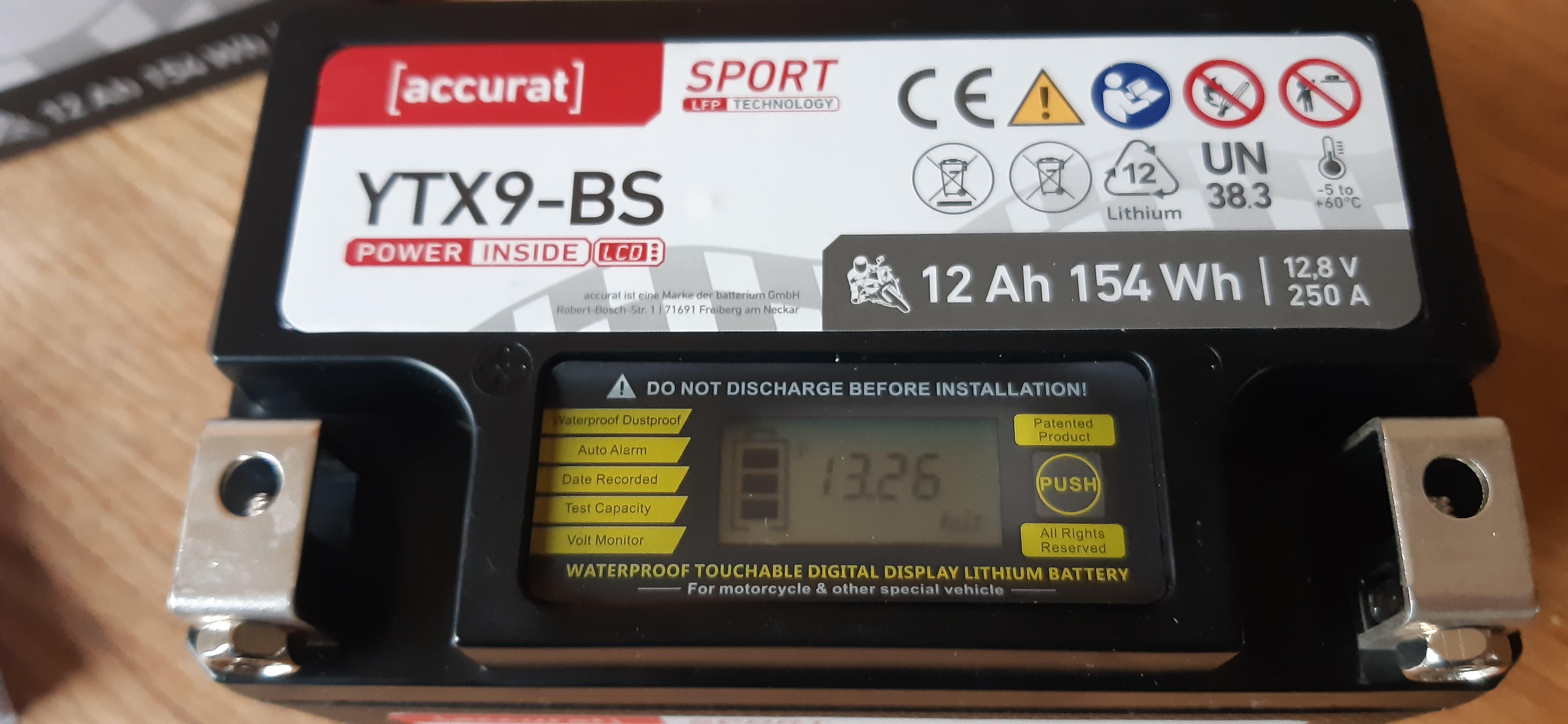

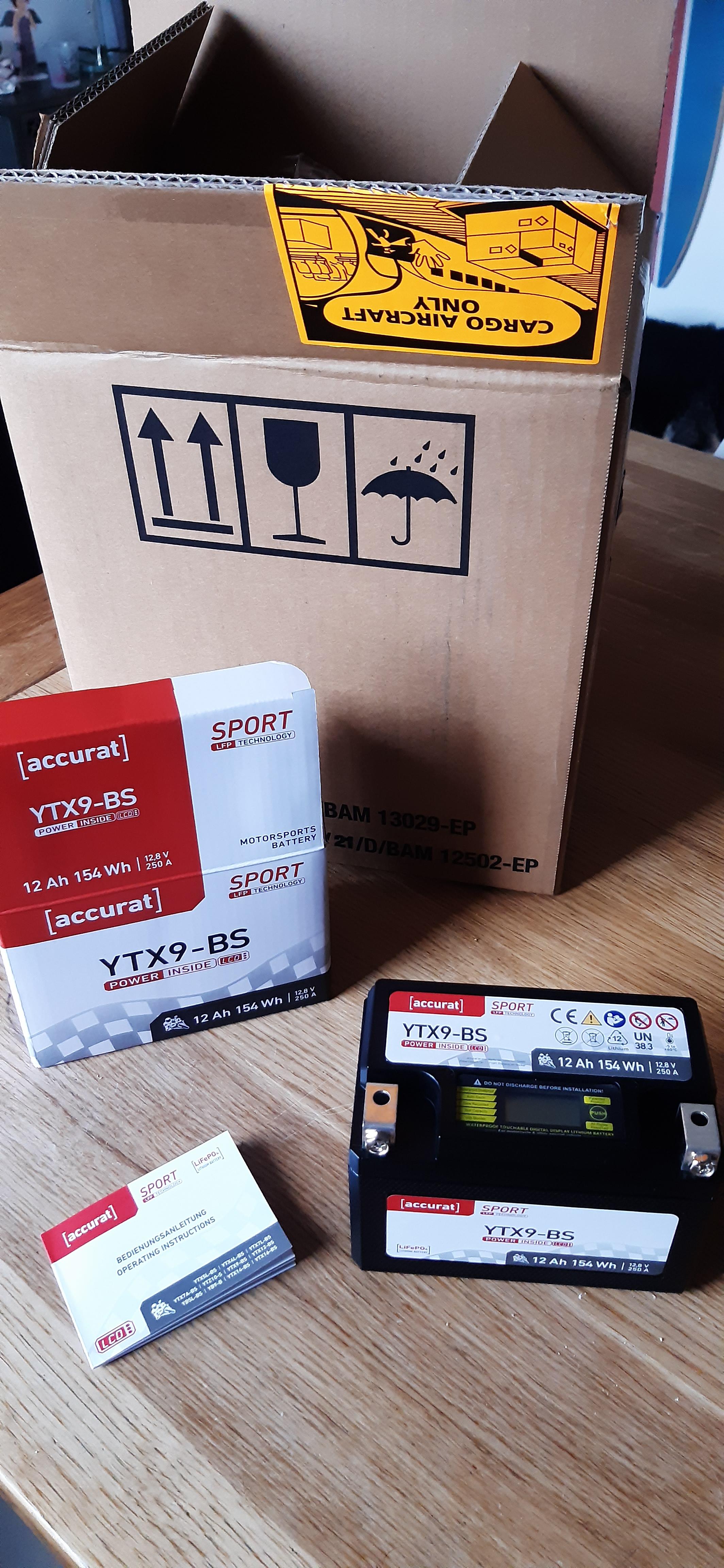

MaT5ol Geschrieben 2. Dezember 2021 report Geschrieben 2. Dezember 2021 (bearbeitet) Hab mir jetzt die Accurate bestellt. Versand, Verpackung, Betriebsanleitung und Erscheinung alles tiptop! Ob das Ding jetzt kann was draufsteht bleibt abzuwarten, allerdings decken sich immerhin die Angeban im Netz, in der BA und auf der Batterie und machen zumindest mal Sinn: 12Ah, Ah,8V; 154Wh (12 x 12.8= 153.4); 250A (Kaltstartstrom steht nicht dabei..., der wird auch bei -18°C geprüft und würde ich nicht glauben!) Ach ja, das Teil hat 1780g und es steht noch -5...60°C drauf wobei es das Teil bestimmt viel lieber zwischen 10°C und 50°C hat! Das Gehäuse ist schwarz geriffelt und sieht eigentlich recht wertig aus, warum es an der Unterseite so komisch schräg abgesetzt ist erschliesst sich mir allerdings nicht. Gehäusemasse sind identisch zu einer Skyrich LTM21 mit 150mm x 87mm x 105mm Bearbeitet 2. Dezember 2021 von MaT5ol Zitieren

Gast Geschrieben 5. Dezember 2021 report Geschrieben 5. Dezember 2021 (bearbeitet) Habe mir den günstigen Akku mal genauer angesehen. So ganz schlau wird man aus den technischen Angaben leider nicht. Der hat angeblich 12Ah, rein vom Gewicht kommt es fast hin, aber nur fast, da das Gehäuse ja auch deutlich schwerer ist als das von i-tecc. Der accurat hat bei satten 12Ah eine maximale stromentnahmefähigkeit (Pulsentladung?) von nur 250A, dies aber angeblich bei -18° Eine i-tecc mit "nur" 10Ah hat aber eine Pulsentladung von 480A und eine Dauerentnahme von 200A, dies aber wohl bei Raumtemperatur. Ich finde es sehr ungewöhnlich mit den -18°, warum wird das gennannt bzw. beworben? Sind theoretisch -18° möglich und auch bei Raumtemperatur kann die nicht mehr? Oder einfach nur um keine wirklichen Vergleichsmöglichkeiten zu haben? Was sind da für Zellen drin, Rundzellen? Laut illustrierter Zeichnung ja (4 Stück), aber nirgends steht genaues dazu. Bei dem Preis ist aber von einer Tütenzelle auszugehen...die macht aber sicher keine 250A bei -18° mit. Andere Zelllen aber auch nicht... Alles in allem geben die keine sonderlich präzisen und vor allem wenig vergleichbare Angaben raus - bleibt also beim Versuch. Bearbeitet 5. Dezember 2021 von Chefschrauber Zitieren
MaT5ol Geschrieben 5. Dezember 2021 report Geschrieben 5. Dezember 2021 (bearbeitet) vor 8 Stunden schrieb Chefschrauber: Habe mir den günstigen Akku mal genauer angesehen. So ganz schlau wird man aus den technischen Angaben leider nicht. Der hat angeblich 12Ah, rein vom Gewicht kommt es fast hin, aber nur fast, da das Gehäuse ja auch deutlich schwerer ist als das von i-tecc. Der accurat hat bei satten 12Ah eine maximale stromentnahmefähigkeit (Pulsentladung?) von nur 250A, dies aber angeblich bei -18° Eine i-tecc mit "nur" 10Ah hat aber eine Pulsentladung von 480A und eine Dauerentnahme von 200A, dies aber wohl bei Raumtemperatur. ich bin bei dir bei den etwas obskuren Daten, - das ist anderswo aber auch nicht anders (oder findest du die wirkliche Kaltstartfähigkeit bei -18°C bei i-tecc??!!) Ist aber eigentlich auch akademischer Natur und nur ein ungefährer Indiz für die - meist nicht angegebene Kaltstartfähigkeit. - -18°C ist bei LiFePos meiner Meinung nach eher hinfällig (das schaffen die noch nicht!) , auf dem Gehäuse steht auch Betriebstemperatur von - 5°C - 60°C. Wnn er bei -5°C tatsächlich 250A hat (das sin dbei ^12V satte 3kW!) dann reicht das, bei höheren Temperaturen wird es sicherlich mehr sein, ob das jetzt 1.5 oder doppelt oder 3 mal soviel ist spiel eigentlich keine Rolle mehr. Auch Recht gebe ich dir bei 'Versuch macht kluch' hab so ein Teil aber leider keine Strommesszange, so akademisch muss man die Sache ja aber auch icht unbedingt angehen, werde mal versuchen unseren 3Liter BMW bei niedrigen Temps damit zu starten, wenn er das packt sollte fürs Mopped alles i.O. sein...:! Bearbeitet 5. Dezember 2021 von MaT5ol Zitieren
