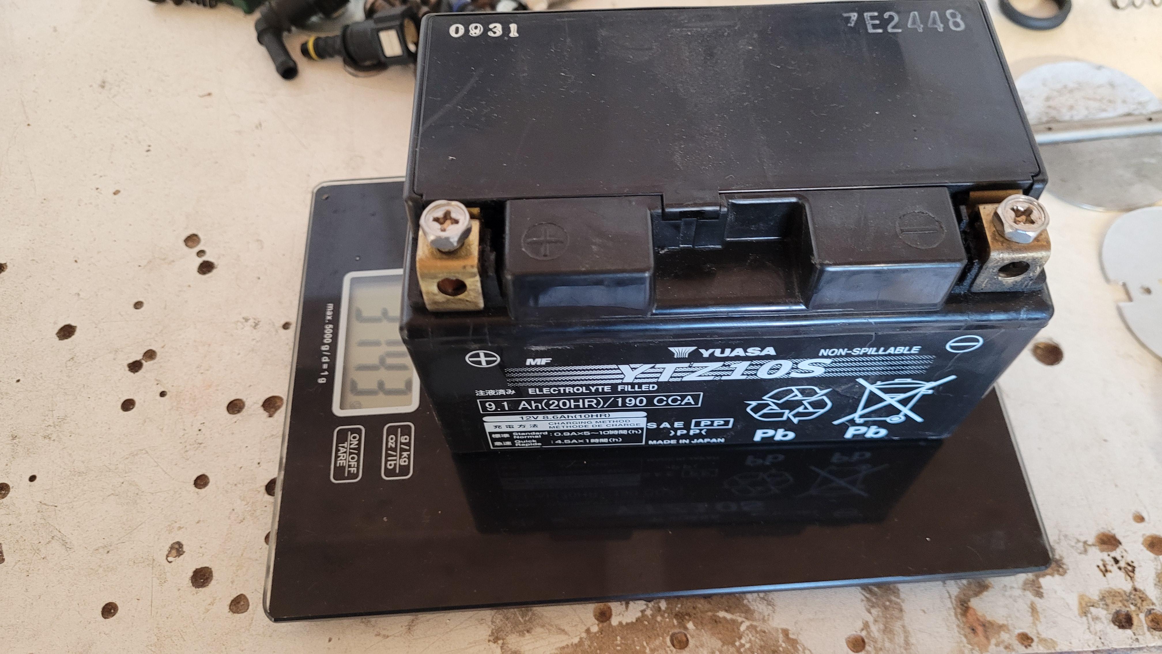

Milli Geschrieben 1. Dezember 2025 report Geschrieben 1. Dezember 2025 Am 26.12.2021 um 11:12 schrieb Milli: So ganz kurz und knapp erste Erfahrungen: Kam gut verpackt an und die Batterie wirkt sauber verarbeitet und sehr wertig. Hab mir die Version mit den Ringaugen bestellt, welche sehr flexibel sind (Gott sei Dank). Das Gewicht sieht man unten auf den Bildern. Sind also mit Halter und der Schlinge denke ich mal gute 3Kilo. Die alte Batterie war übrigens 7 Jahre alt. Alt genug um nun in Ruhestand zu gehen Der Einbau klappt ganz gut, allerdings muss man schauen, dass die Kabel mit den Ringaugen gut im Batteriefach liegen(hier macht sich die Flexibilität bezahlt). Da wären normale Pole trotzdem besser. Seis drum, so oft baut man die Batterie nicht aus und ein. Die Batterie lag vor dem Einbau ein paar Stunden in der kalten Werkstatt, um es ihr nicht ganz so einfach zu machen. Kurz und knapp: Sie reißt die Speed nun so an wie ich es von meinen 3 alten Streetys gekannt habe. Locker fluffig, passt. Was nun noch kommt ist ein kleiner Schaumstoffeinsatz und das wars. Ach ja: Die Spannung der Batterie bei Ruhe betrug 13.5V. Somit also voll im Saft und vermutlich kurz vor Auslieferung von itecc aufgeladen. Den Rest werden nun die nächsten Saisons zeigen. Ich bin jedenfalls optimistisch Ich zitiere mich hier mal selbst. Bin nach wie vor super zufrieden mit der itecc. Tat in zwei Speedies und einer Streety ihren Dienst. Zuguterletzt nun seit einem Jahr in einer 1290er und auch diese startet selbst nach Wochen bei tieferen Temperaturen als wäre nie was gewesen. Rückblickend bin froh damals die Kohle in die Hand genommen zu haben, da sie mMn das Geld wert ist. Highlander556 reagierte darauf 1 Zitieren
