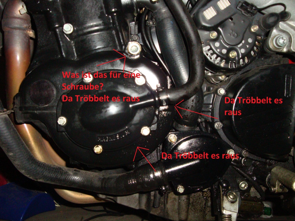

Triple T509 Geschrieben 3. April 2010 report Geschrieben 3. April 2010 (bearbeitet) Hallöchen! Ich han da ein kleines, bzw. Größees Problem! Ich hab mir endlich meine Speed Triple gekauft und jetzt kommt mir das Motorrad so vor, wie ein Hund! Immer wenn ich gefahren bin, irgendwo stehenbleibe und und die Karre ausmache, Tröbbeln 3,4,5,6 Tropfen Öl unten raus! Ich habe aber leider gar keine Ahnung wo das herkommt, ob das schlimm ist oder ob das Normal ist. ich habe jetzt schon die Unterschiedlichsten Meinungen gehört. Ich werde mal Fotos machen und die euch Zuschicken. Mit der Hoffnung, ihr könnt mir helfen und mir sagen, welches Teil ich abdichten muss. und vor allem WIE ich das machen muss... Bite schreibt mich mal an. FS-EVENTS@gmx.de Vielen Dank. Bearbeitet 3. April 2010 von Heiko Zitieren

Triple T509 Geschrieben 3. April 2010 Autor report Geschrieben 3. April 2010 Moinsen... Habe mal die Bilder Hochgeladen! Hoffe irgendwer kann mir helfen! Frohe Ostern wünsche ich euch... Greeeez De Stöckn Zitieren

triplewolf Geschrieben 3. April 2010 report Geschrieben 3. April 2010 Hi, die Schraube in dem Bild ist die Ablassschraube für das Kühlwasser, wenn ich mich nicht irre, das gehört vermutlich eine neue Dichtung drauf. Und die Schelle am Wasserschlauch musst Du nur nachziehen sofern der Schlauch keinen Riss hat. Sind nur Kleinigkeiten und schnell behoben, noch schöne Ostern. Gruss Wolfi Zitieren
dienoth Geschrieben 3. April 2010 report Geschrieben 3. April 2010 Moin, klingt nach Schaltwellendichtring, vom Baujahr würde es passen. @ Heiko sei nicht so gemein zum Neuling.... Gruß Zitieren

Heiko Geschrieben 3. April 2010 report Geschrieben 3. April 2010 Das ist sein Bild dazu! Und die beiden Threads die eröffnet worden sind hab ich mal zueinander gebracht...! Ist zwar Inhaltlich nicht ganz mehr in der Linie, aber es gehört ja zusammen und in die Technik und nicht in die Eingangshalle....! Zitieren
DocSchokow Geschrieben 3. April 2010 report Geschrieben 3. April 2010 die obere ist eine Schraube im Ölkanal. Gibt es links und rechts je eine. Sollte eine selbsdichtende, weil konische Schraube sein. Vieleicht vorsichtig etwas fester drehen. Gab aber wohl auch einige Modelle mit Dichtungsscheibe drunter. Solltest Du ohne Probleme nachschauen können was Du hast. Die Zentrifugendichtung (unter dem ovalen Deckel sitz die Kurbelwellengehäusezwangsentlüftung, kurz Zentrifuge) gibt gerne mal nach, wenn das Motorrad mal auf der linken Seite lag. Dann hast Du aber evtl. noch andere Probleme. Suchbegriff Zentrifuge: klick und das würde erklären, warum es aus dem Schlauch am Zentrifugendeckel auch dröbbelt. Würde sagen, Tank runter, in die Airbox reinschauen ob Öl drin! Dann hat der Vorbesitzer evtl. nur schnell den Zentrifugendeckel nach Sturz getauscht, was auch zu Problemen führen kann, weil die Dichtung darunter fachgerecht nach WHB eingebaut werden muß. Grüße TOm Zitieren
Triple T509 Geschrieben 4. April 2010 Autor report Geschrieben 4. April 2010 Thx für die ganzen Antworten! Ist vielleicht ein bissl blöd Fotografiert. Nicht am Schlauch dröbbels raus, sondern dahinter irgendwo. da ist ja auch noch ne Dichtung. Weiß nur nicht, wie die heißt. Und auf der Seite gelegen hat das Ding auch nicht. Hat 0 Kratzer , beulen oder Schrammen! Und im Kaufvertrag steht Unfallfrei. Aber da kann man ja reinschreiben, was man möchte. Dann hat mir ein Nachbar erzählt, das Triumpf und Ducati sehr sehr teure Hobbys sind. Man muss 600€ Investieren, dann ist das Teil wieder Dicht. Aber nach 3 oder 4 Mon ist der Motor wieder Undicht und man darf wieder 600€ Investieren. Stimmt das?! Ich meine ich komme aus dem Westerwald und kein Motorrad Händler hier in der nähe hat mal ne Triumph in den Händen gehabt. SUPER. Weiß jemand wo ein Händler in meiner Nähe zu Finden ist? Im Internet steht nix. Außer der in Bonn. Wo bekommt man Ersatzteile her, wenn ich so etwas selber machen möchte? Oder berhaupt etwas daran selber machen möchte?! Wusste gar nicht, das mir mein Babe so viel arbeit und kummer bereitern würde.... Zitieren

Triple T509 Geschrieben 4. April 2010 Autor report Geschrieben 4. April 2010 Hoffen wir es mal... Ich werd die Woche mal nach Bonn zum T-Händler gurken. Mal sehen, was der über meine Lady sagt. Und wenn ich ja dann weiß, was tutudefektus ist und ich dann auch noch weiß, wie es geht, dann kann ich das in Zukunft hoffentlich selber machen. Aber ich würde noch gerne wissen, was dass für ne Dichtung HINTER dem Schlauch mit der Schelle ist.(Foto) Sieht aus, als wäre dass die Dichtung für den KOMPLETTEN unteren Motor Getriebe Teil. Glaub, dass wäre gar nicht gut... Zitieren
HOF Geschrieben 4. April 2010 report Geschrieben 4. April 2010 Aaaalso, zur Zentrifuge ist ja schon ne Menge gesagt worden. Wenn denn Läufer und Dichtring in der Zentrifuge defekt sind, dann sammelt sich Öl in der Airbox. Dieses tritt dann gerne mal an den Ansauggummis(die zwischen Einspritzleiste und Airbox) aus, läüft am Ansaugstutzen und Zylinder herunter und verschwindet hinterm Anlasser. Wenn denn das Mopped auf dem Seitenständer steht, tritt es unterm Anlasser hervor und läuft am Gehäuse runter. Das könnte das Öl an der von Dir beschriebenen Stelle sein. Da sich auf dem Motorgehäuse eine Art "Schallschutzmatte" aus Gummi befindet, sammelt sich da gerne auch ein wenig Öl, welches laaaaangsam und stetig zum Vorschein kommt. (auch wenn Zentrifuge usw. schon lange repariert sind). Da ich keine Lust hatte alles auseinanderzubauen, habe ich einfach ein Papiertaschentuch zwischen Anlasser und Block gedrückt. Irgendwann war dann halt Schluss mit Restöl. Grüsse HOF Zitieren
DocSchokow Geschrieben 4. April 2010 report Geschrieben 4. April 2010 ..oder Du baust die SChallschutzmatte gleich ab (nicht Mattol, spart auch Gewicht!) und schaust mal drunter. Die Dichtung des Zentrifugendeckels ist nicht schwer zu wechseln, man muß nur die Anleitung genau einhalten. Kost 13€, wenn ich das recht erinnere... Und, hast Du die Schraube im Ölkanal hinter der Zylinderbank schon dicht? TOm Zitieren
Triple T509 Geschrieben 4. April 2010 Autor report Geschrieben 4. April 2010 Gut... da dieses Moppet Neuland ist... Die Zentrifuge sitzt hinter dem Deckel mit den 5 Schrauben...stimmts?! Und der Zentrifungendichtring ist kaputt...stimmts?! Sonst würde da kein Öl rauslaufen... Die Airbox sitzt wo?! Ist das der (Luftfilterkasten) ??? Die Ansauggummis und die Einspritzleiste sind gut zu erreichen, oder ist das Gefummel?! Was mache ich mit der Schraube im Ölkanal?! Ich habe die schon weiter reingedreht, aber das Prob. ist, die lässt sich nicht fester anziehen, sondern dreht sich immer weiter rein. Da ist nix mit Konischer Schraube. Was würde passieren, wenn ich diese Schraube rausdrehe?! Tritt dann Öl aus?! Wozu ist die überhaupt??? Jemand sagt, die ist fürs Kühlwasser, dann sagt jemand, ist ne Schraube im Ölkanal...aber wozu?! ... Is blöd knapp 600€ in der Werkstatt zu lassen... Greeeez Zitieren

DocSchokow Geschrieben 4. April 2010 report Geschrieben 4. April 2010 (bearbeitet) lass lieber 600€ beim freundlichen, wenn das alles Neuland für Dich ist... Der Ölkanal führt Öl nur bei laufendem Motor. Hast Du nen Hinterradständer oder nen Zentralheber für das Motorrad? Auf dem Seitenständer könnte da Restöl rauslaufen, wenn Du die Schraube rausdrehst um zu sehen obs ne konische ist oder die Variante mit Dichtring... Ja, die fünf Schrauben halten den Zentrifugendeckel am Motor, dazwischen ne Papierdichtung, im Deckel ne PTFE Wellenringdichtung, die wenn neu nen Stopfen trägt und sich nach Entfernen selbigen setzt.Und das am besten auf der Welle der Zentrifuge. Die trennt das Luft/Ölgemisch aus dem Kurbelwellengehäuse. Luft über den Dir bekannten Schlauch in den Luftfilterkasten (Airbox) und Öl zurück ins Gehäuse. Läuft die Zentrifuge nicht rund, "pumpt" die ZF Öl in die Airbox. Naja, mehr findest Du rechts oben über die Suche... TOm Bearbeitet 4. April 2010 von DocSchokow Zitieren
