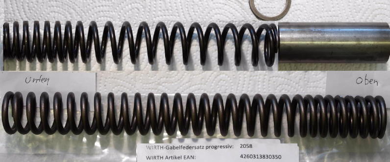

ritour Geschrieben 22. Januar 2017 report Geschrieben 22. Januar 2017 (bearbeitet) Hallo Gemeinde, nach 5 Jahren habe ich das gleiche Problem wie Pavelbronkowski (Beitrag # 1). Die (progressiven) originalen Triumph-Gabelfedern sind nicht zylindrisch. Unten sind sie konisch, werden also im Durchmesser kleiner. Dort stehen sie in dem Aufnehmer = Oberkante der Dämpferkartusche eingelassen. Die (progressiven) Gabelfedern von Wirth sind aber durchgehend zylindrisch. Sie sind daher im Durchmesser zu groß für die Aufnahme unten. Deshalb waren sie bei Pavelbronkowski nach der Testfahrt ja außen über die Dämpferkartusche nach unten gerutscht. (Die Federn der Daytonas sind laut Wirth für die Modelle von 1997 bis 2004 gleich, also auch für die Fuhren von Pavelbronkowski und mir) Um es verständlicher zu machen, habe ich ein Foto anbei. Leider dreht sich die ganze folgende Diskussion hier im Forum nicht um die gestellte Frage und beantwortet sie deshalb nicht. Deshalb stelle ich die Frage nochmal: wie sieht die Lösung aus: falsche Wirthfeder (die Nummernzuordnung „2058“ stimmt jedoch), was wäre die Richtige? oder gehört noch eine Scheibe / Formstück zwischen Unterkante Wirthfeder und Aufnehmer, die im Lieferumfang von Wirth fehlte? Gruß Richard Bearbeitet 22. Januar 2017 von ritour Zitieren
