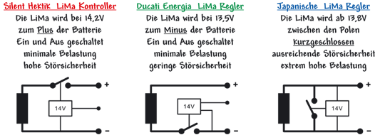

Triple/one Geschrieben 25. Mai 2015 report Geschrieben 25. Mai 2015 (bearbeitet) Hmh, @Triple/One Was hat der Stator der LiMa mit dem Regler zu tun? Umgerechnet 140 € + Lötarbeit wäre noch akzeptabel. Woher weist du dass das ein Längsregler ist? Gruß Joachim Moin Joachim Da ist wieder die Antwort, Sufu benutzen. Wir haben hier tests durchgeführt, mit den Original Reglern und mit anderen Reglern. Mosfet und Längsreglern. BlackT wars glaub ich, der die Temperatur der Lichtmaschine gemessen hat. Die Lima geht nur kaputt, weil der Stator durchbrennt, wegen zu großer Hitze. NIcht verbrauchter Strom, wird in Wärme umgewandelt und das tut dem Stator, bzw den Kupferwicklungen nicht gut. Unsere Originalen Lima Regler, sind Kurzschluss Regler. Wenn die Batterie genug Saft hat und alle Verbraucher genügend Strom haben, dann wird der Strom abgeschaltet und wird im Stator verbraten. Deshalb ist die Linke Motorseite immmer heißer als Rechts. Kannst das ja selber fühlen und messen. Der Compu Fire Regler ist Micro Prozessor gesteuert und schaltet den Strom nicht einfach ab und verbrät Ihn in der Lichtmaschine. http://www.silent-hektik.com/Duc_R_Duc.htm Micro-Chip Längs-Regler mit einem verlustarmen Gleichrichter in einem CNC-Alu-Gehäuse. Gleiche Frühladecharakteristik wie original, aber viel höhere Belastbarkeit und Zuverlässigkeit. Perfekter Ersatz für die Shindengen und die China Kurzschluss-Regler. Die thermische Belastung des Stators sinkt deutlich gegenüber den konventionellen, als auch den MosFet-Reglern, welche auch nur Querregler sind. Für alle im Handel erhältlichen Blei-Starterbatterien geeignett. Passend für alle japanischen Dreiphasen- Lichtmaschinen Der erste Längsregler positiv schaltend wurde bereits 1982 für eine Ducati Mark3 im Haus entwickelt und seit dem immer weiter verfeinert. Funktions-Schemas im Vergleich: Silent Hektik = Längsregler = geringe thermische Belastung Ducati Energia = Längsregler = geringe thermische Belastung Japanische Thyristor-Regler = Querregler = sehr hohe thermische Belastung Japanische MosFet-Regler = Querregler = hohe thermische Belastung Ich konnte das selber feststellen und einige andere hier im Forum ebenfalls. Nach dem Einbau des Compu Fire REglers, war der LInke Motordeckel, sehr viel Kühler als vorher. Die Lima wird also nie wieder abrauchen. Der Regler der Yamaha R1 ist auch nur ein Japanischer MosFet Regler. Ich wette mit Dir, das wenn Du jetzt einen Japan Regler einbaust, das in zwei Monaten, die Lichtmaschine ebenfalls die Hufe hochreist. Das die LIma noch funktioniert, ist schon ein kleines Wunder. Weil normal zuerst die Lima hops geht und dabei den Regler mit in den Tod reißt. Grüßle Marc Bearbeitet 25. Mai 2015 von Triple/one Zitieren

Triple/one Geschrieben 25. Mai 2015 report Geschrieben 25. Mai 2015 (bearbeitet) Die Lima wird also nie wieder abrauchen. Das mein lieber ist aber eine sehr gewagte Behauptung *lol* Hi Jo stell ich jetzt mal einfach so in den Raum. Bisher ist mir noch keiner bekannt, dem seine Lima mit Längsregler Abgebrannt ist. Ja Joachim. Der Fehler mit dem Mosfet ist mir später aufgefallen, nachdem Mathias mich dran erinnert hatte. Das komische an Unseren Limas ist, das die meisten, 40.000 bis 60.000 km durchhalten und dann hops gehen. Der Mosfet Regler der R1 bringt ja auch schon einiges. Aber der Längsregler, ist nochmal besser. Meine Lima und die einiger anderer hier, sah so aus. Das ist genau der Bereich, in den weniger Öl zum Kühlen hinkommt. Grüßle Bearbeitet 25. Mai 2015 von Triple/one Zitieren
Triplemania Geschrieben 25. Mai 2015 report Geschrieben 25. Mai 2015 (bearbeitet) "Das Gut0" ist der Feind des Besseren" Die Umrüstung auf einen Mosfet (zB FH20) bringt schon einiges und ist kostengünstig. Ich habe es probiert. Ein Lägsregler ist eine ganz tolle Sache, bringt noch mehr, kostet aber auch mehr. Ich habe es probiert. Eine Garantie auf ewiges Leben gibt es wohl nur in der katholischen Kirche, aber auch bei diesem Verein nicht für Lima-Statoren. Bearbeitet 25. Mai 2015 von Triplemania Zitieren

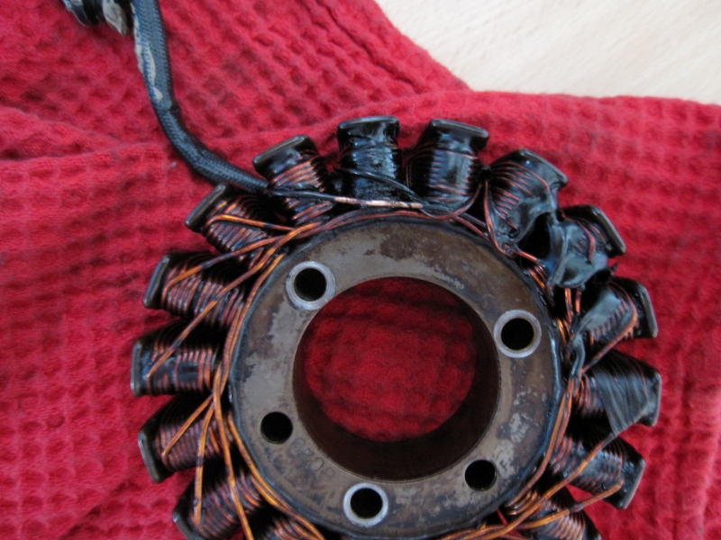

J.Koppenhoefer Geschrieben 10. Juni 2015 report Geschrieben 10. Juni 2015 Hallo, leider war es doch nicht nur der LiMa Regler der hops gegangen ist. Ohmisch war der Stator zwar in Ordnung doch der hat sich definitiv auch verabschiedet. Ohmisch misst man an allen 3 Spulen 0.5 Ohm. Nachdem ich den neuen Regler eingebaut hatte kam halt leider nur sehr wenig Ladestrom an der Batterie an. Bei 3000...4000 1/min hat sich die Spannung gerade mal um 0.2...0.3 Volt an der Batterie erhöht. Das sollte so nicht sein. Habe dann den Stecker des Stator abgezogen und bei laufendem Motor die Spannung gemessen. Dabei lag an einer Wicklung deutlich weniger Spannung an. Nach der demontage des Gehäusedeckels war die defekte Wicklung schnell gesichtet. Auf der Arbeit konnte ich dann mal die Wicklungen des STator auf Durchschlag messen. Tja der Stator ist durch. So ein Mist. Wenn es um den Stator neu wickeln geht habe ich hier öfters die Firma Motek gelesen. Gibt es da "langzeit" Erfahrungen? Anfrage habe ich per Mail schon mal geschrieben. Gruß Joachim Zitieren
Triple/one Geschrieben 10. Juni 2015 report Geschrieben 10. Juni 2015 (bearbeitet) Servus Mit der Richtigen Methode (hab ich schon öfter hier gepostet) hättest Du das gleich feststellen können. Die drei Gelben Kabel mit dem Messgerät Piepser gegen Motormasse messen. Dann hättest Du in 2 minuten gewußt, das die Wicklung durch ist. Meine Lima hab ich bei der Firma Laubersheimer neu Wickeln lassen. Besser als Original. http://www.laubtec.de/ Kostet 160 Euro Neu wickeln lassen. Haltbarkeit, kann ich Dir leider nicht sagen, weil ich die Lima Verkauft habe. Aber die Lima läuft bei dem Member "Kurve" http://www.t5net-forum.de/forum/index.php?showuser=158 Frag Ihn mal per PN ob die Lima gut ist. Grüßle Bearbeitet 10. Juni 2015 von Triple/one Zitieren

TripleTreibör Geschrieben 15. Juni 2015 report Geschrieben 15. Juni 2015 Moin, ich hatte 2012 das gleiche Problem mit meinen Stator bei ca. 12t km, durch gebrannt Habe dann mit Motek aus Bielefeld Kontankt aufgenommen und mir meinen Stator neu wickeln lassen + Mosfet-Regler Einbau vom neu gewickelten Stator und Regler lief ohne Probleme, und ich dachte das Problem ist endlich weg Leider ist mir die Lima am Freitag wieder abgeraucht, nach 2,5 Jahren und 13t km Spiele jetzt mit den Gedanken auf Längsregler umzusteigen, die Silent Hektik Regler sind z.Z. nicht lieferbar laut Homepage.......... Jetzt geht erstmal die Fehlersuche los, Kontankte, Sicherungen, Stecker und Regler überprüfen. Grüße Zitieren
