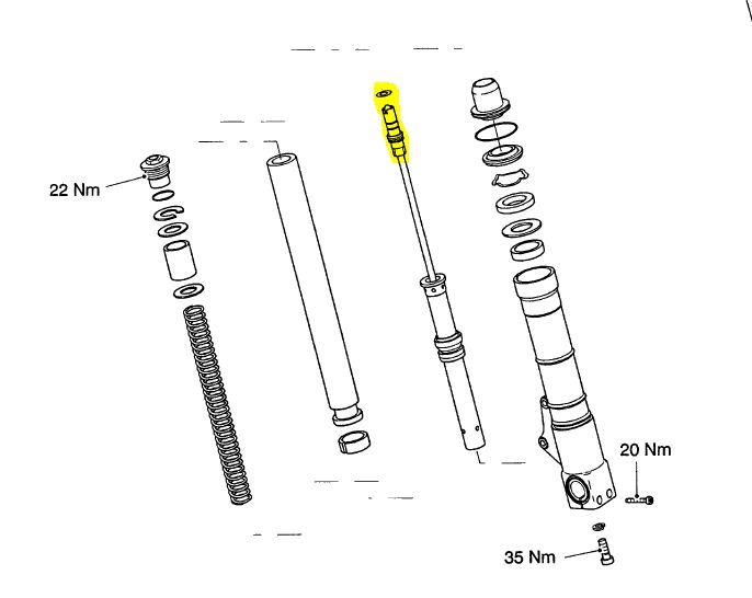

mag3000 Geschrieben 11. Oktober 2010 report Geschrieben 11. Oktober 2010 (bearbeitet) Hy@all Hab beim Ersetzten des Steuerkopflagers festgestellt, dass eins der Ventile für die Zugstuffenverstelung sich nur noch um 90° drehen lässt. Nun bin ich auf der Suche nach Ersatz, weiss aber die genaue Bezeichnung dafür nicht. Wie heisst das Teil denn genau? (Am liebsten gleich Deutsch und Englisch) Danke!! Bearbeitet 11. Oktober 2010 von mag3000 Zitieren

BlackT Geschrieben 11. Oktober 2010 report Geschrieben 11. Oktober 2010 (bearbeitet) Hab beim Ersetzten des Steuerkopflagers festgestellt, dass eins der Ventile für die Zugstuffenverstelung sich nur noch um 90° drehen lässt. Was genau lässt sich nur noch um 90° drehen? Die Messingschraube im Inneren? 90° aus komplett zu oder aus komplett auf? Die Messingschraube ist mit der Schubstange für die Einstellnadel vernietet und wenn die Vorspannhülse nicht richtig montiert ist, bewegt sich die Einstellschraube kaum bis gar nicht mehr. Fall deine Dämpferkartusche hinüber sein sollte, ich hab noch eine über. Bei Interresse PN Bearbeitet 11. Oktober 2010 von BlackT Zitieren
mag3000 Geschrieben 11. Oktober 2010 Autor report Geschrieben 11. Oktober 2010 Hab beim Ersetzten des Steuerkopflagers festgestellt, dass eins der Ventile für die Zugstuffenverstelung sich nur noch um 90° drehen lässt. Was genau lässt sich nur noch um 90° drehen? Die Messingschraube im Inneren? 90° aus komplett zu oder aus komplett auf? Die Messingschraube ist mit der Schubstange für die Einstellnadel vernietet und wenn die Vorspannhülse nicht richtig montiert ist, bewegt sich die Einstellschraube kaum bis gar nicht mehr. Fall deine Dämpferkartusche hinüber sein sollte, ich hab noch eine über. Bei Interresse PN Ich meine das Ventil für die Zugstuffeneinstellung. Also die klein Messing-Einstellschraube. Diese Schraube lässt sich aus ganz geschlossenem Zustand noch maximal 90° raus drehen (oder aus ganz offene Zustand noch maximal 90° zu drehen) Hab hier noch ein paar Bilder von der ersten Aktion im letzten Jahr als ich die Gabel schon mal zerlegt hatte. Sorry für die schlechte Qualität Zitieren
BlackT Geschrieben 11. Oktober 2010 report Geschrieben 11. Oktober 2010 Ich schätze jetzt auch, falsch zusammengebaut. Halte dich an die Anleitung von Eltron, wie von Silenttriple oben schon verlinkt. Zitieren
mag3000 Geschrieben 11. Oktober 2010 Autor report Geschrieben 11. Oktober 2010 Ich schätze jetzt auch, falsch zusammengebaut. Halte dich an die Anleitung von Eltron, wie von Silenttriple oben schon verlinkt. Ja, hab die Anleitung jetzt 10 mal gelesen und nun auch begriffen was Eltron gemeint hat. Meiner Meinung nach fehlt vor dem Punkt: Jetzt Gabelkappe mit Gefühl in die Dämpferstange bis auf Anschag einschrauben noch der Punkt wo er die Gabelkappe von der Dämpferstange abschraubt Egal, Lösung ist plausibel! Danke! Zitieren

mag3000 Geschrieben 13. Oktober 2010 Autor report Geschrieben 13. Oktober 2010 (bearbeitet) So, die Gabel funzt nun wieder wie sie sollte. hab gerade noch ein paar Pics gemacht damit man sich das besser vorstellen kann. Sind leider nicht alle so scharf geworden mit meiner Old School Garagen Kamera. Übrigens: die Zugstuffen-Einstellschraube lässt sich etwas mehr als 3 Umdrehungen raus drehen (von ganz zu bis ganz auf) Gabelholm von oben: die Kontermutter oberhalb der Feder ist schlecht zu sehen. diesen mit nem 14er Gabelschlüssel halten den Federvorspanner oben ebenfalls mit nem 14er Schlüssel halten und so die Kontermutter lösen. danach die Dämferstange ein paar umdrehungen lösen, nicht ganz abschrauben, das kann man sich sparen! dann die Zustufen-verstellung ganz zu drehen (nicht murksen, nur bis zum ersten Wiederstand rein drehen) nun die Dämpferstange wieder richtig anziehen und mit der Kontermutter fixieren. Fertig! hier noch ein Pic vom ganzen Teil mit Dämpferstange. Das muss aber bei dieser Aktion nicht ausgebaut werden, kann in der Gabel bleiben! Bearbeitet 13. Oktober 2010 von mag3000 Zitieren
