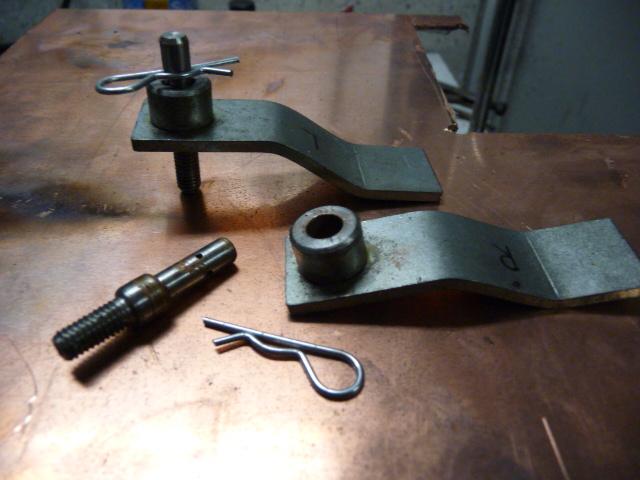

eltron Posted December 20, 2010 Report Share Posted December 20, 2010 @Mattol und Organi Schaut doch bitte mal in den Eingangsbeitrag. Um welches Modell geht es? Um ne Daytona T595N Schön das ihr über die Splintvariante referiert, ABER schaut mal das erste Bild vom Hans an. Dort seht ihr wie der Sitz eben bei den N Modellen gefestigt ist. Das Blech drückt den Sitz fest und es ist nicht wie bei den Modellen bis 01, das die Halteösen fest mit dem Sitz verbunden sind. Quote Link to comment Share on other sites More sharing options...

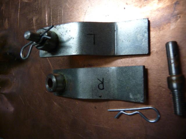

Triplemania Posted December 23, 2012 Report Share Posted December 23, 2012 Passend zur Jahreszeit (Bastelsaison) hier mal bebildert, wie der Sitzschnellverschluss für die N-Modelle aussehen muss. Für die Rundheckmodelle passt das natürlich auch, da werden nur die Blechwinkel nicht gebraucht. Die Stifte sind identisch. Das ist die "Luxusausführung" mit Stiften aus VA. Das Einbringen der Querbohrungen für die 2 mm-Splinte (und das Gewindeschneiden) ist in Edelstahl natürlich etwas aufwändiger. Jeder andere Stahl tut es aber auch Quote Link to comment Share on other sites More sharing options...

DirkB Posted December 24, 2012 Report Share Posted December 24, 2012 Ja, lohnt sich auf jeden Fall. Splinte raus -> Sitzbank runter geht deutlich schneller als erst mal nen Schraubenschlüssel suchen und dann an der perfekt erreichbaren Stelle (Vorsicht, Ironie) die zwei Schrauben raus zu drehn. An meiner "neuen" was das eine der ersten Aktionen. Quote Link to comment Share on other sites More sharing options...

huschel-hardcore Posted March 18, 2015 Report Share Posted March 18, 2015 hallo zusammen, zwecks "Schnellverschlüsse" für die Sitzbank, da hab ich einfach Flügelmuttern genommen. Simpel, keine bastelei notwendig, einfach halteblech rein unterlegscheibe drauf und dann Flügelmutter, is halt ne einfache Sache und funktioniert bei meiner 955i 2002 sehr gut. und der sitz muss auch sehr oft ab, weil ja immer was mit der kabel-sicherungs-scheiße nicht funktioniert, hehe gruß Mirko Quote Link to comment Share on other sites More sharing options...
