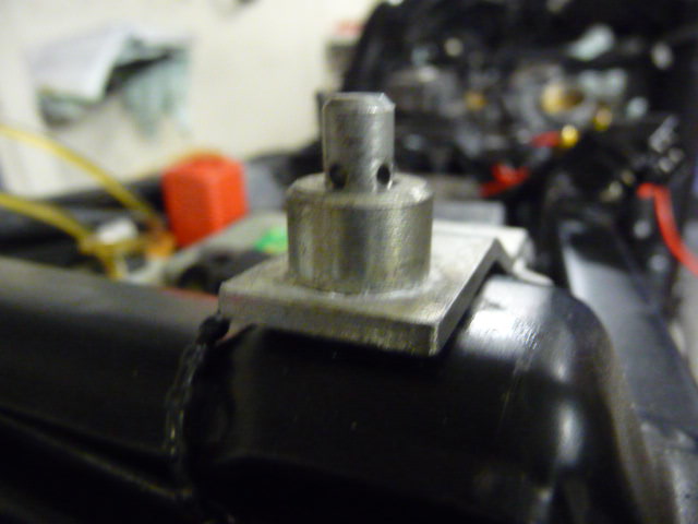

East Geschrieben 11. März 2011 report Geschrieben 11. März 2011 Ich bin ja auch noch am Überlegen, aber ich glaube bei den 595Ner Modellen gibts eine kleine Schwierigkeit und zwar, wie bekomme ich die Vorspannung auf die "Sitzklammern" die ja normal von den Schrauben angedrückt werden, denn was nützt es mir den Sitz schnell herunter zu bekommen, aber nicht mehr fest, ist bestimmt nicht prickelnd wenn der am hin und her rutschen ist Zitieren
j.-tommy Geschrieben 11. März 2011 report Geschrieben 11. März 2011 Ich bin ja auch noch am Überlegen, aber ich glaube bei den 595Ner Modellen gibts eine kleine Schwierigkeit und zwar, wie bekomme ich die Vorspannung auf die "Sitzklammern" die ja normal von den Schrauben angedrückt werden, denn was nützt es mir den Sitz schnell herunter zu bekommen, aber nicht mehr fest, ist bestimmt nicht prickelnd wenn der am hin und her rutschen ist dann nimm einfach zwei flügelschrauben mit abstandsring...ist spotbillig und funktioniert einwandfrei... Zitieren
East Geschrieben 11. März 2011 report Geschrieben 11. März 2011 dann nimm einfach zwei flügelschrauben mit abstandsring...ist spotbillig und funktioniert einwandfrei... gut, ich habe Inbusschrauben verbaut, aber ich würde schon gerne was mit diesen Schnellverschlüssen machen, ich muß mich mal daransetzen und ein wenig meine grauen Gehirnzellen anstrengen, vieleicht fällt mir ja was ein Zitieren
Petzi Geschrieben 11. März 2011 report Geschrieben 11. März 2011 @ east auch da funktioniert das hatte ich damals auch gemacht... gewindestange rein...mit locktide fest machen...etc... und hat den sitz runderdrücken und splint durch... gruss Zitieren

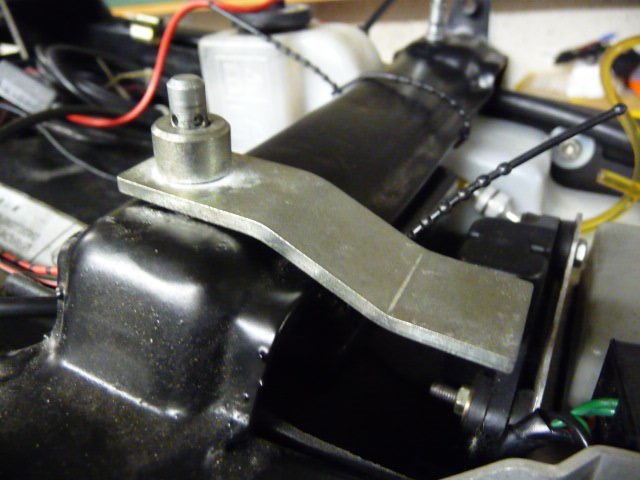

Triplemania Geschrieben 11. März 2011 report Geschrieben 11. März 2011 (bearbeitet) ... bei den 595Ner Modellen gibts eine kleine Schwierigkeit und zwar, wie bekomme ich die Vorspannung auf die "Sitzklammern" die ja normal von den Schrauben angedrückt werden, denn was nützt es mir den Sitz schnell herunter zu bekommen, aber nicht mehr fest, ist ... Auch dafür hatten die findigen Schwaben von SBF seinerzeit eine Lösung Ich habe aber leider kein Foto davon gemacht, als ich es an meinem N-Heck montiert hatte. Ich geh mal suchen, ob ich die Teile noch finde. Nach meiner Erinnerung bestand die Lösung für die N-Modelle nicht nur aus den zwei Gewindestiften mit Dauersplint, sondern hatte zusätzlich noch "nachgebaute" Haltebleche (statt der originalen) und jeweils eine Hülse von oben, über die der Splint dann erst gesteckt wurde. Ich hoffe ich habe das halbwegs verständlich ausgedrückt Gehalten hat es jedenfalls bombig -----Edit------ Hier sind mal ein paar Fotos von der SBF-Konstruktion: Bearbeitet 19. März 2011 von Triplemania Zitieren
