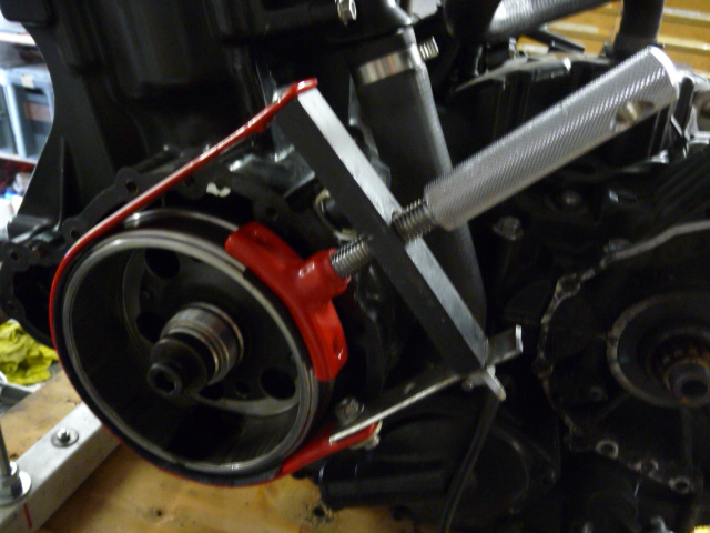

Triplemania Geschrieben 16. März 2011 report Geschrieben 16. März 2011 (bearbeitet) @ Thomas:Klingt nicht gut, sondern nach Zahnausfall an den Zahnrädern zwischen Anlasser und Freilauf Ich würde aber erst einmal gucken. Vielleicht kannst Du das ja selbst richten.Kurzanleitung für den "Vielschraubenmotor" (120 PS):-> rechten Motordeckel entfernen (vorsichtshalber neue Dichtung besorgen)-> damit der runter kommt, musst Du vorher den darauf sitzenden kleinen Deckel "oben links" (nicht den in Höhe der KW) entfernenIst der Deckel ab, kannst Du den Anlasserfreilauf und die Zwischenzahnräder schon anstaunen.-> Um (Falls notwendig) den Anlasserfreilauf (samt dem dahinter sitzenden großen Zahnrad auf dem der Freilauf sitzt) entfernen zu können, musst Du den Freilauf mit einem Haltewerkzeug blockieren. Das gibt es als Spezialwerkzeug von Triumph, geht aber auch ohne: Ich benutze eine Art "Bandschlüssel" der zum Abziehen von Limarotoren an Rollern benutzt wird. Der passt sowohl für das Limapolrad als auch den Anlasserfreilauf. Edith sagt: Ein Bild vom Werkzeug, statt tausender Worte: Ersatzteile:Ich glaube aktuell hat der "Käptn Schwarz" sowas noch abzugeben. Die Neuteilpreise treiben Dir die Tränen in die Augen. Bearbeitet 25. April 2013 von Triplemania Bild eingefügt Zitieren

bike_franky Geschrieben 16. März 2011 report Geschrieben 16. März 2011 (bearbeitet) meine preise- freilaufkit 350 + 100 zwischenrad (zahnprobleme/original t preise)+ 50 anlasser (von der bucht/gebraucht) einbau 50 teuros = 550 @ Thomas_T Preise kann ich bestätigen-> Freilauf (neu und verstärkt) 350, Zahnrad 105-130, Anlasser müsstest Du zwischen 50 und 80 (gebraucht) bekommen. Kleinteile, Dichtungen 30. Neue Teile schau hier Gebrauchte Teile schau da Montage bekommst Du mit etwas Begabung und einem Drehmomentschlüssel hin-> habe es hier mal für eine 1050 beschrieben, (Link Zahnausfall) könnte auch für Deine Sprint passen. Viel Spaß Frank Bearbeitet 16. März 2011 von bike_franky Zitieren

Thomas_T Geschrieben 20. März 2011 Autor report Geschrieben 20. März 2011 Hallo zusammen, ich habe jetzt den Anlasserfreilauf demontiert und habe folgendes festgestellt: 1. Anlasser Zahnkranz ist verschlissen. 2. Alle anderen Zahnkränze sind ohne Befund, auch der Zahnkranz auf der Kurbelwelle und in der Narbe der Freilaufkupplung. 3. Das große Zahnrad auf der Freilaufkupplung hat im eingebauten Zustand Spiel. Ist das Normal? 4. Keinen metallischen Abrieb im System gefunden. Nach diesem Befund würde ich mir einen neuen (gebrauchten) Anlasser einbauen, dann sollte die Maschine wieder sauber Starten oder? Ich freue mich auf eure Infos, wird wohl was dauer weil alle bei dem Wetter am Gasen sind. Gruß Thomas Zitieren
