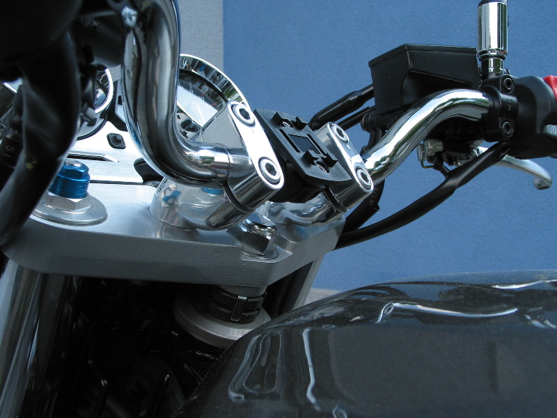

BuzzDee84 Geschrieben 19. April 2013 report Geschrieben 19. April 2013 Hallo, entschuldigt, dass ich diesen etwas älteren Thread ausgrabe, aber ich dachte, besser hier gefragt, als neu erstellt. Ich bin absoluter Neuling auf dem Motorrad-Gebiet, würde aber gerne meinen Lenker tauschen. Beim Montieren der Klemmböcke bzw. beim Festziehen der Schrauben ist mir aufgefallen, dass die Flächen der Klemmböcke nicht aufeinander liegen, sondern ca. 2-3mm Platz haben. Keine Frage, der Lenker sitzt bombenfest, nur weiß ich nicht, ob dieser Platz in Ordnung ist, oder ich andere Klemmböcke brauche. Der Lenker ist ein 22mm A00 von LSL und die Riser sind original Triumph Speed Triple Bj. 2007. Hier mal ein Beispielbild aus dem Netz zur Veranschaulichung: Sollten die Schrauben so angezogen werden, dass vorne und hinten der gleiche Abstand zwischen den Flächen des Klemmbocks ist oder ist das wirklich scheißegal, solange die Schrauben richtig angezogen sind. Mag sein, dass die Frage dämlich ist, aber ich weiß es halt nicht besser. Gruß Basti Zitieren
Dr.med.den.Rasen Geschrieben 20. April 2013 report Geschrieben 20. April 2013 das passt so einwandfrei. allerdings ist dabei zu beachten, dass du die vorderen schrauben, wo die flächen direkt aufeiner liegen, zuerst und vor allem nur handfest anziehst. den lenker klemmst du mit den hinteren beiden schrauben, an denen sich der spalt befindet. die vorderen dienen nur der fixierung, aber wirklich geklemmt wird der lenker mit den hinteren. Zitieren
