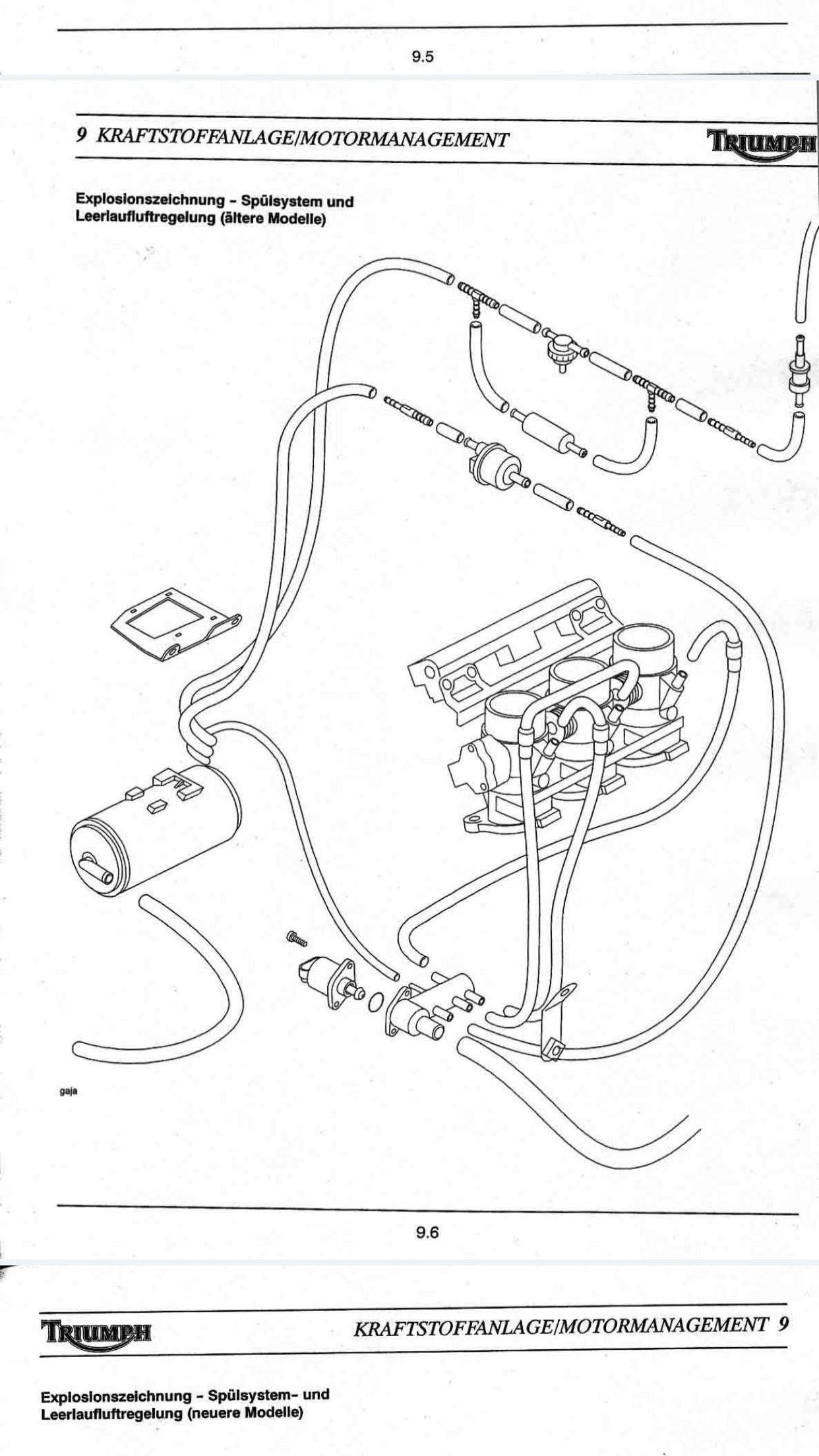

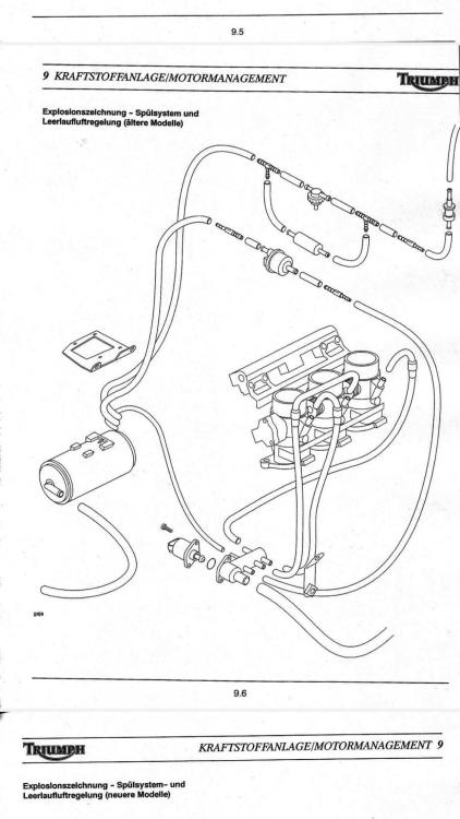

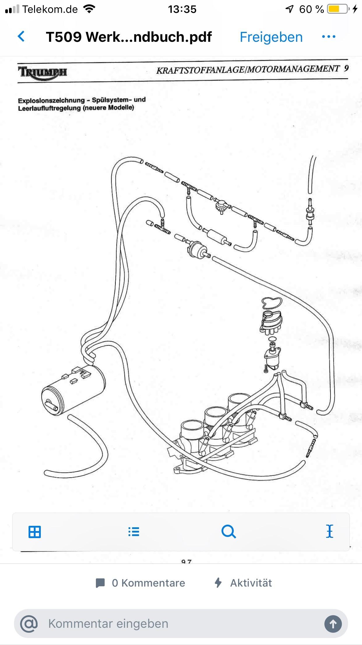

tgessner Geschrieben 15. November 2018 report Geschrieben 15. November 2018 Hallo Alex, das Citroen-Teil tut an meiner T509 problemlos seinen Dienst. Bei Ein- und Ausbau darauf achten, dass die Zündung aus ist, sonst fährt der Motor des Steller in Endstellung und Feder und Teile fliegen im weiten Bogen durch die Werkstatt. Das Gehäuse des Leerlaufstellers, also das Teil, in dem die Schläuche stecken, muss natürlich in Ordnung sein. Die Leerlaufregelung von T509 und T595 unterscheiden sich etwas (s. Bilder), das Stellglied ist aber meines Wissens das Gleiche. Zitieren

SiRoBo Geschrieben 18. November 2018 report Geschrieben 18. November 2018 Der Steller bei den N-Modellen war noch der gleiche wie bei den späten Schönhecks. Sieht man bei abgenommener Airbox. Und die alten Schönheckmodelle habenden Steller zwar nicht direkt unter der Airbox, aber an anderer Stelle den identischen Steller mit dem Pilz. Also alles gut! Zitieren
