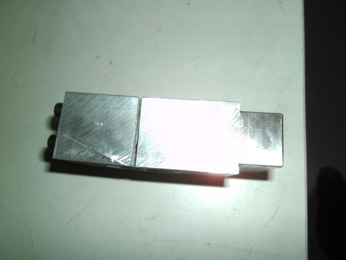

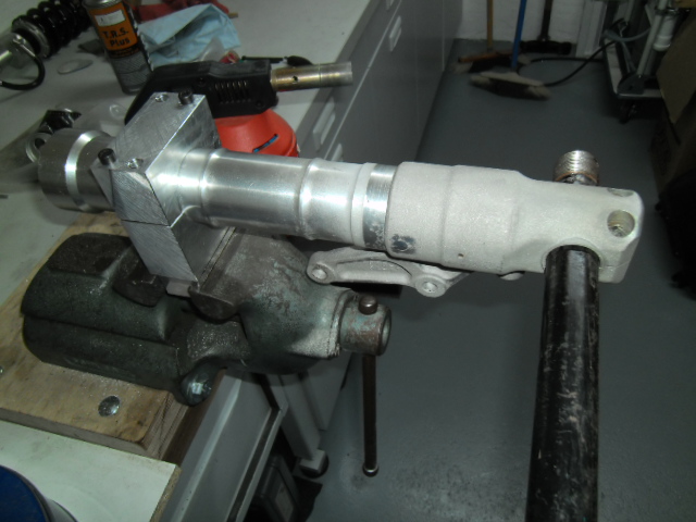

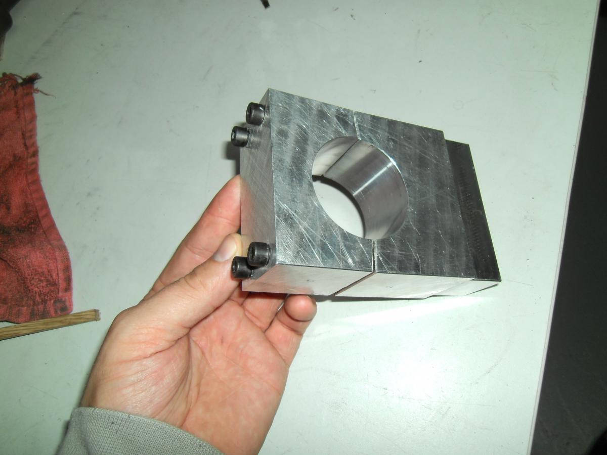

Triplemania Geschrieben 18. Oktober 2014 report Geschrieben 18. Oktober 2014 (bearbeitet) Ich habe das schon mehrfach gemacht und dazu auch schon kurz berichtet.Du brauchst eine sehr stabile Klemmvorrichtung für den Gabelfuß. Kunststoff wird vermutlich nicht reichen.Ich habe eine extra angefertigte Klemmfaust aus Aluminum benutzt, kombiniert mit dafür passend ausgeklinkten Schraubstockbacken um eine formschlüssige Verbindung und Verdrehsicherung hinzubekommen. Beim Einspannen in einfache Schraubstockbacken hat es den Gabelfuß beim Drehen des Tauchrohrs jeweils mitgedreht und aus dem Schraubstock heraus.Im Gabelfuß musst Du zunächst eine Madenschraube entfernen.Dann muss der Gabelfuß rundum erwärmt werden, weil die Gewinde in Tauchrohr und Gabelfuß miteinander verklebt sind.Einmaliges Erwärmen genügt nicht, der Gabelfuß muss während der gesamten Prozedur warm gehalten werden.Ich habe das mit einer Lötlampe versucht. Besser wäre es wohl, eine Matte mit Heizdraht um den Fuß zu legen um die Wärme so konstant und gleichmäßig zu halten. Das ist bei mir noch in Arbeit. Einen dicken Trafo habe ich mir (auch) dafür schon zugelegt.Das Losdrehen erfordert einen ziemlich langen Hebel. Ich habe mit ca. 1500 mm Hebel operiert. Selbst damit war der erforderliche Kraftaufwand aber noch beträchtlich. Eine sehr stabile Werkbank und Schraubstock sind dafür also Pflicht.Bisher ist es mir auf diese Art allerdings nur in etwa der Hälfte der Fälle gelungen, dass Feingewinde im Gabelfuß unbeschädigt zu lassen.Ich bin gespannt, ob Du eine bessere Lösung findest. Bitte unbedingt berichten! Nachklapp, hier noch ein paar Bilder, von meinen ersten Versuchen: Einspannvorrichtung für das RSD-Tauchrohr Einspannvorrichtung für das Haltewerkzeug Knebel zum Drehen des Gabelfußes, fest verschraubt in der Achsaufnahme Gabelfuß von innen (unbeschädugt geblieben) Gewinde am Tauchrohr: 1. Bild: unbeschädigt 2. Bild: vermurkst Bearbeitet 18. Oktober 2014 von Triplemania Zitieren

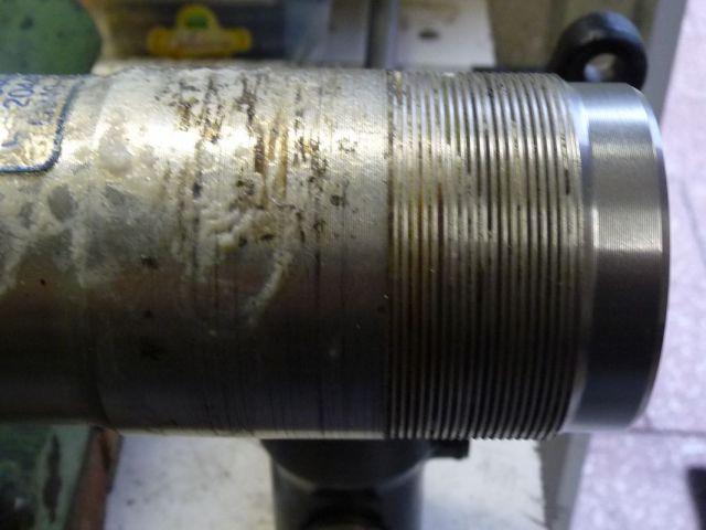

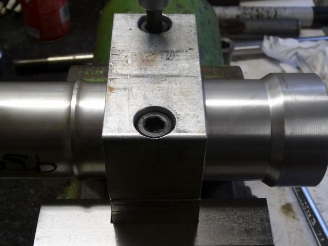

hinz Geschrieben 1. November 2014 report Geschrieben 1. November 2014 (bearbeitet) Also Klemmung geht, habe 4x M6 Schauben genommen und mit 10N/m angezogen über Kreuz, Rohr dreht sich nicht. Wenn der Kleber noch fest ist dann zieht man eher die Klemmung leicht aus dem Schraubstock. Habe ja noch eine 2 Gabel gekauft (Reserve) als Sicherheit, also noch 3 mal versuchen. http://www.directupload.net/file/d/3793/fmofjp3q_jpg.htm Der Dichtring unten kann man den separat kaufen, frage war das mal ein O-Ring. Schaut jetzt eher aus wie ein Trapez? Bearbeitet 1. November 2014 von hinz Zitieren

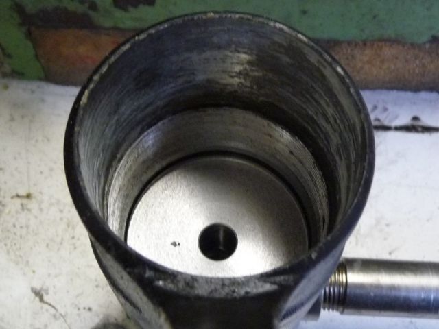

hinz Geschrieben 1. November 2014 report Geschrieben 1. November 2014 (bearbeitet) Habe den Drehe jetzt raus, alle 4 Gabel ohne Problem zerlegt. Nur sind da unterschiedliche O-Ringe drin, schaut euch selbst das Bild an. http://www.directupload.net/file/d/3793/emkhrjia_jpg.htm Rohrdurchmesser vor dem Gewinde dort wo es abdichten soll hat 52mm (alle 4 Stück). Der sichtbar runde O- Ringe gehen locker auf die 52mm drauf und hat Außen 56mm. Der ist 2mm dick. Der Flach geht schwer auf das 52mm Stück und hat Außen 55mm, Der ist 1,45 mm Dick @Andre Das bin ich von Prinz Eisenherz schon gewöhnt, jetzt darf sein Wegbegleiter(Schmidie) auch mal. Spaß muss sein das Leben ist ernst genug, habe es gleich richtig geschrieben(Danke). Worterkennung und mein Deutsch sind nicht immer einer Meinung, Sorry. @Gemeinde Ich kann auch alle O-Ringe messen wenn das jemand interessiert, oder nutz. Bearbeitet 1. November 2014 von hinz Zitieren

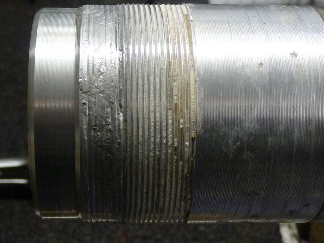

Triplemania Geschrieben 1. November 2014 report Geschrieben 1. November 2014 Habe den Drehe jetzt raus, alle 4 Gabel ohne Problem zerlegt......Nur sind da unterschiedliche O-Ringe drin, schaut euch selbst das Bild an. http://www.directupload.net/file/d/3793/emkhrjia_jpg.htm ............Ich kann auch alle O-Ringe messen wenn das jemand interessiert, oder nutz. 1. Glückwunsch! Lass uns mal wissen, welcher Kniff nun der richtige ist, um die Füße unbeschädigt abzuschrauben: Welche Temperatur und/oder was für einen Brenner benutzt Du? Wie lange wärmst Du den Fuß (oder das Rohr) vor dem Lösen auf - oder wärmst Du den dauerhaft -? Wie lang ist dein Hebel, mit dem Du beim Lösen hantierst (ergo. wie hoch der benötigte Kraftaufwand)? 2. Kannst Du deine Bilder bitte hier ins Forum (deine Galerie) hochladen und verlinken, damit die der NAchwelt erhalten bleiben ? Zitieren

hinz Geschrieben 1. November 2014 report Geschrieben 1. November 2014 (bearbeitet) mal was anderes, als Klemmung könnte man doch auch alte defekt Gabelbrücken verwenden, müsste doch auch gehen..... Hast du eine 52 mm Gablebrücke? Bei Andy/Björn dreht die in der Klemmung durch, die haben nur 2 schrauben Tipp auf M8.Daher habe ich 4 mal M6 benutz und da reicht sogar Handfest, da dreht nichts durch. @Andy als PN an dich wegen schreib fehler oder darf ich die hier sichtbar machen ohne gleich wieder den arsch voll bekommen? Ich kann das nicht mit den Bildern und Galarie, glaube ich bin zu Blönd? Bearbeitet 1. November 2014 von hinz Zitieren

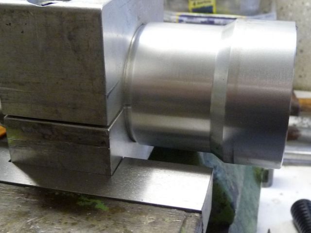

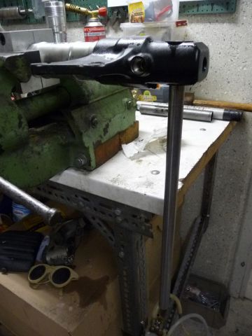

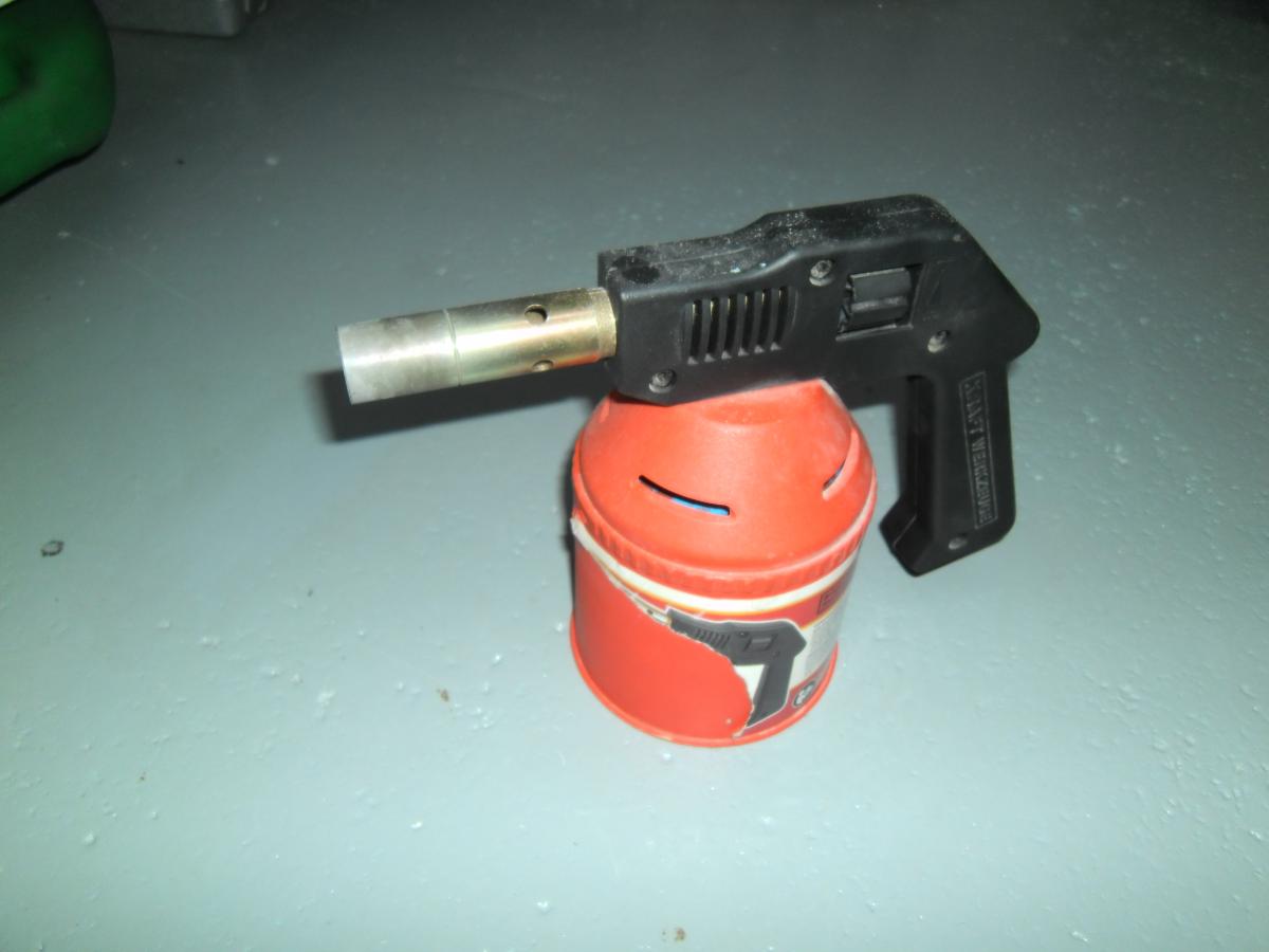

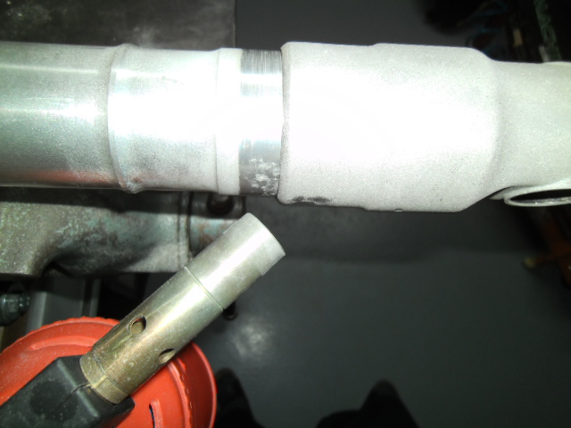

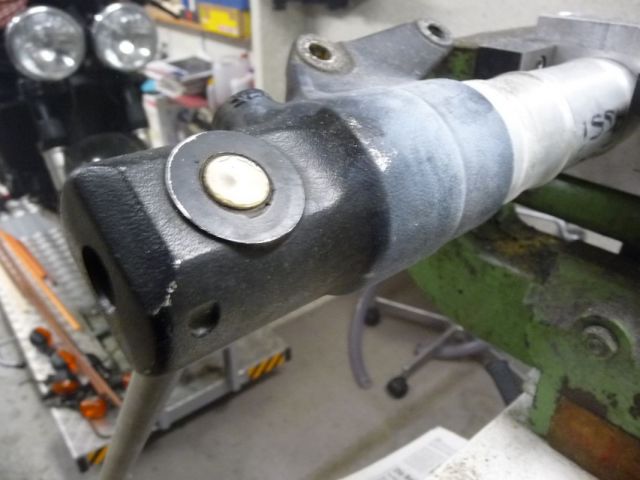

hinz Geschrieben 1. November 2014 report Geschrieben 1. November 2014 (bearbeitet) Also Gemeinde Da ich zum Glück auf eure Klemmung gesehen habe und auf das Problem des Durchdrehen mitbekommen, konnte ich was andres machen zum Testen. Hier mein Klemmung mit 4XM6 Schrauben und Aussparung, da gibt es mehr auflagefläche im Schraubstock. http://s14.directupload.net/images/141101/temp/rfjt2zrr.jpg" /> http://s14.directupload.net/images/141101/temp/e4ptily5.jpg" /> Den Brenner habe ich im Baumarkt für 10-15 € gekauft das reicht. http://s14.directupload.net/images/141101/temp/nankj7fk.jpg" /> Als ersten die Madenschraube ca.1 Minute warm machen, genau drauf halten, dann komplett raus drehen. Habe den Gasbrenner auf beiden Seiten so unterlegt mit Brettern das die Flamme Mittig auf den Füß/Gablerohr strahlt. Denn Brenner in einem 45° Winkel hingestellt für ca. 2Minuten, dann Seiten wechsel für 2 Minten. Das die Flamme das Alu Rohr mit aufheizt und die restlich Flamme (2/3) auf den Füß geht. http://s14.directupload.net/images/141101/temp/g46p8jdh.jpg" /> http://s14.directupload.net/images/141101/temp/qjol6y2v.jpg" /> Das habe ich ca. 5 mal pro Seite gemacht, dann das 1 Meter Rohr rein und leicht mit Gefühl nach unten gedrückt. Wenn die Temperatur nicht passt , spürt man das gleich die Halterung wird aus dem Schraubstock leicht gezogen( Fehler wird unten erklärt). Wenn es aber geht, staubt es wie die sau und man kann es runter drehen. http://s14.directupload.net/images/141101/temp/4uw4979l.jpg" /> Zur Fehler Quelle, das euch nicht das auch passiert wie mir. Habe beim 1 versuch nur den Fuß erwärmt, das geht zu lange und man bekomme die gewünschte Temperatur nicht hin. Das 1 Meterrohr steckte schon im Fuß drin beim erwärmen, da geht die Temperatur auch ab. Madenschraube hat kleber drauf und wurde rund, daher erst erhitzen sicher ist sicher. Ich hoffe man kann damit was anfangen und ein bisschen verständlich? Wer Schreibfehler finde soll sie für sich behalten…. Danke. Gruß Hinz PS: Ich kann euch das auch machen ohne Garantie oder leihe euch die Klemmung aus, nur das 1 Meter Rohr versende ich nicht. Bearbeitet 1. November 2014 von hinz Zitieren
Triplemania Geschrieben 1. November 2014 report Geschrieben 1. November 2014 Vielen dank. Ich versuche später noch, die Bilder von Dir hier direkt einzubinden. Der Trick scheint also zu sein, genau den Übergang zwischen Gabelfuß und Tauchrohr zu erwärmen und das rundum, etwa 20 Minuten lang. Ich hatte auch keinen größeren Brenner, aber - immer nur den Gabelfuß im Bereich des Gewindes erwärmt und - offenbar - - auch nicht lange genug erwärmt. Die Madenschraube hatte ich allerdings gar nicht erwärmt. Die gingen jeweils "kalt" heraus. Nun habe ich eine schöne Aufgabe für die Zeit zwischen Weihnachten und Neujahr. BTW: Die Klemmfaust auf meinen Bildern hat sogar jeweils gepanzerte M10-Gewinde. Zitieren

Triple/one Geschrieben 2. November 2014 report Geschrieben 2. November 2014 Also Gemeinde Da ich zum Glück auf eure Klemmung gesehen habe und auf das Problem des Durchdrehen mitbekommen, konnte ich was andres machen zum Testen. Hier mein Klemmung mit 4XM6 Schrauben und Aussparung, da gibt es mehr auflagefläche im Schraubstock. Den Brenner habe ich im Baumarkt für 10-15 € gekauft das reicht. Als ersten die Madenschraube ca.1 Minute warm machen, genau drauf halten, dann komplett raus drehen. Habe den Gasbrenner auf beiden Seiten so unterlegt mit Brettern das die Flamme Mittig auf den Füß/Gablerohr strahlt. Denn Brenner in einem 45° Winkel hingestellt für ca. 2Minuten, dann Seiten wechsel für 2 Minten. Das die Flamme das Alu Rohr mit aufheizt und die restlich Flamme (2/3) auf den Füß geht. Das habe ich ca. 5 mal pro Seite gemacht, dann das 1 Meter Rohr rein und leicht mit Gefühl nach unten gedrückt. Wenn die Temperatur nicht passt , spürt man das gleich die Halterung wird aus dem Schraubstock leicht gezogen( Fehler wird unten erklärt). Wenn es aber geht, staubt es wie die sau und man kann es runter drehen. Zur Fehler Quelle, das euch nicht das auch passiert wie mir. Habe beim 1 versuch nur den Fuß erwärmt, das geht zu lange und man bekomme die gewünschte Temperatur nicht hin. Das 1 Meterrohr steckte schon im Fuß drin beim erwärmen, da geht die Temperatur auch ab. Madenschraube hat kleber drauf und wurde rund, daher erst erhitzen sicher ist sicher. Ich hoffe man kann damit was anfangen und ein bisschen verständlich? Wer Schreibfehler finde soll sie für sich behalten…. Danke. Gruß Hinz PS: Ich kann euch das auch machen ohne Garantie oder leihe euch die Klemmung aus, nur das 1 Meter Rohr versende ich nicht. Grüßle Zitieren
