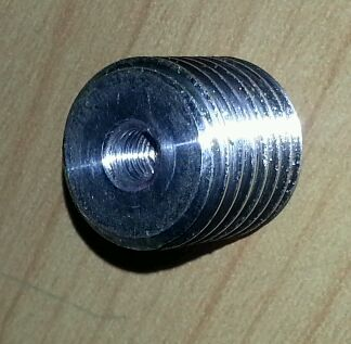

Frank-HH Geschrieben 3. April 2013 report Geschrieben 3. April 2013 1.) Ist das Gewinde IM Lenker noch in Ordnung? 2.) Wie lang ist die Buchse? 1. ja, alles Tip Top! 2. ca. 20mm habe auch noch ein Pic, werde es mal versuchen, hier reinzustellen. Zitieren
Hiasl Geschrieben 3. April 2013 report Geschrieben 3. April 2013 Für den Schraubstock kannste ja auch Holzstückchen dazwischen klemmen! Da verbiegst dann nix! Zitieren
Frank-HH Geschrieben 3. April 2013 report Geschrieben 3. April 2013 (bearbeitet) Ich habe den Scheiß auch gerade hinter mir, da ich Lenkerendenblinker von Kellermann montiert habe. Die Gewindebuchse im Lenker saß bei mir an beiden Enden so scheisse fest, dass auch mit einer Heissluftpistole, der Lenker hat fast geglüht, nicht geholfen hat. Ich habe die Dinger dann ausgebohrt. Irgendwann löst sich der Gewindeeinsatz dann und dann kannst Du das Teil dann rausdrehen. Mit einem links drehenden Bohrer geht das ganze aber wesentlich schneller. so wie ich deinen Text verstehe, steckten deine Gewindebuchsen IM Lenker fest, bei mir aber kommt die eine Gewindebuchse beim rausdrehen mit RAUS und ist Bombenfest mit der Schraube "verbunden". :)@angststreifen: mit dem Holz werde ich mal in der Firma versuchen, auf diese Idee bin ich noch nicht gekommen! Bin halt eigentlich der reine Bürohansel und habe von so was nicht den großen Plan... "g" und kaputt will ich halt nichts machen... Bearbeitet 3. April 2013 von Frank-HH Zitieren

Frank-HH Geschrieben 4. April 2013 report Geschrieben 4. April 2013 Mal noch ne blöde Frage... Was für Lenkerenden willste denn verbauen? Bei meinen Rizomas waren mehrere Befestigungsmöglichkeiten dabei, dann könntest zur Not so ne spreiz-Hülse verwenden! Sieht man ja nicht..! ValterMoto Lenkergewichte EXTREME http://www.tecbike.de/Triumph/1050-ccm/Speed-Triple-1050-2011-2012/Lenkergewichte-f-Triump-Speed-Triple-von-ValterMoto.html …habe eben die Gewindehülse in einen Schraubstock (zur Absicherung mit Holzschutz für das Gewinde) versucht die Schraube rauszubekommen, wirklich null Chance! Da bewegt sich nichts!...die Schraube sitzt Bombenfest in der Hülse. Entweder ich bekomme im Fachhandel eine passende Gewindehülse und lasse mir evtl. das Innengewinde rein drehen, oder es hat sich leider mit anderen Lenkerenden erledigt… oder diese "Spreizhülse", wo bekomme ich so was? Für jeden Tip bin ich dankbar! LG Zitieren

Förster Geschrieben 2. Februar 2015 report Geschrieben 2. Februar 2015 Ich hol das Thema hier mal wieder hoch. Kennt einer die Maße des Gewindes. Denn M16x1,5 passt zwar, aber die Zahnflanken sind zu groß dafür und die Gewinde-Täler sind zu tief für metrisches Gewinde. Ich wollte mir Lenkerenden zur Aufnahme der Lenkerenden-Spiegel drehen und das originale Gewinde benutzen. Zitieren
andreas Geschrieben 2. Februar 2015 report Geschrieben 2. Februar 2015 5/8-16 UNF oder 5/8-18 könnte es sein, also 5/8" , 16/18 Gang pro inch. Der flankenwinkel ist dann 55 grad, statt 60 wie bei metrischen Gewinden. Wenn Du selber messen willst, zöllige Angaben sind in 1/4, 1/8, 1/16 Zoll, die Steigung wird in Gang pro Zoll angegeben. Zitieren
Förster Geschrieben 2. Februar 2015 report Geschrieben 2. Februar 2015 Oh ha, besten Dank. Derartiges hat man ja nicht grad auf der DIN Werkbank liegen. Zitieren

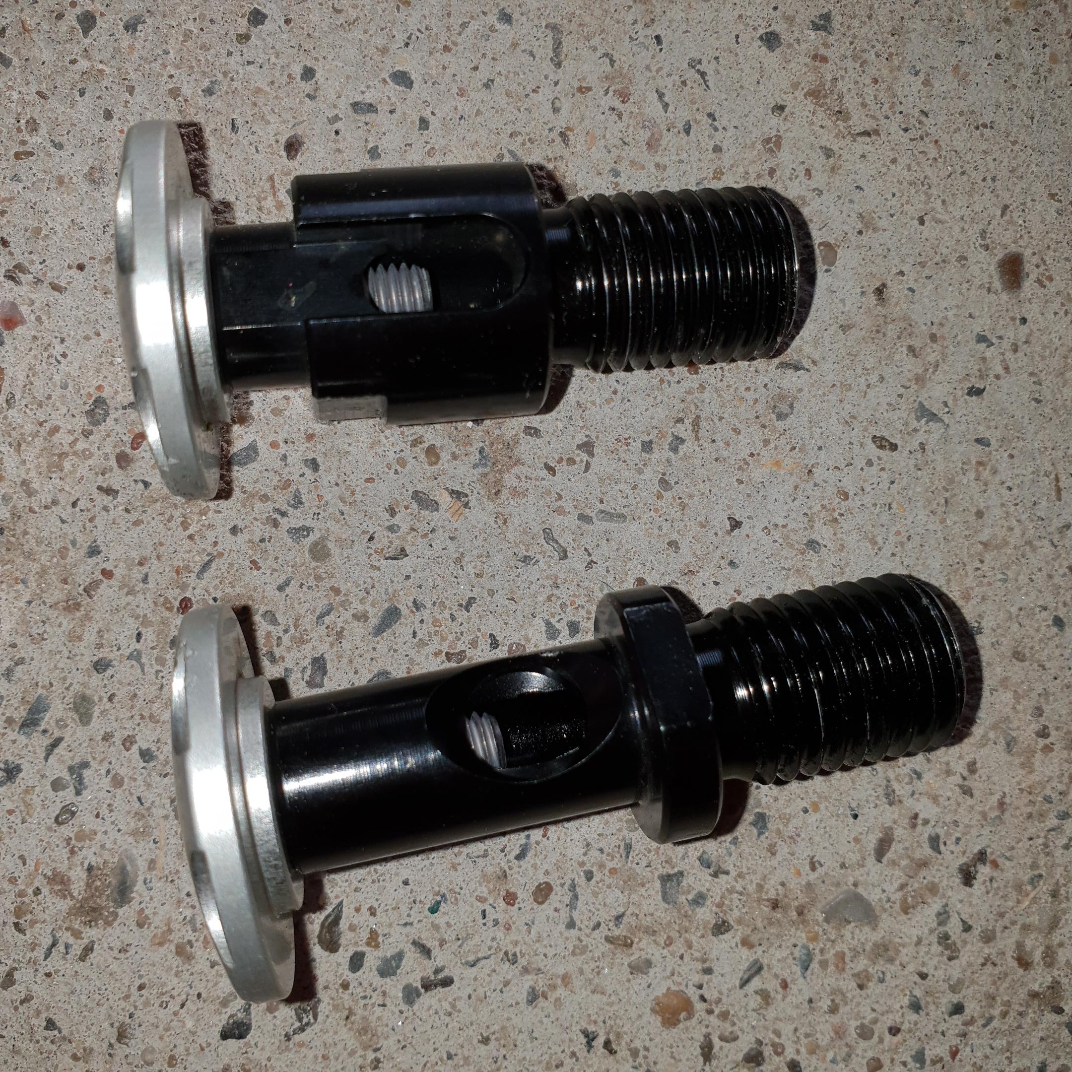

Baghira1311 Geschrieben 18. Mai 2018 report Geschrieben 18. Mai 2018 Hallo, Ich hab die hülsen rausbekommen und will sie wieder einsetzen. Nun sind die Dinger unterschiedlich lang und ich weiß nimmer welches wohin muss... Mädel hält... Kann mir das jemand sagen? Zitieren
Triplemania Geschrieben 18. Mai 2018 report Geschrieben 18. Mai 2018 vor 1 Stunde schrieb Baghira1311: die hülsen Was meinst Du damit genau? Die Gewindeeinsätze in den Lenkerenden? Die sind unterschiedlich lang? Dann hast Du schon etwas im T5net neues herausgefunden! Glückwunsch dazu Wenn Du in die Lenkerenden hineinleuchtest, solltest Du sehen können ob die Gewinde im Lenker auch unterschiedlich lang sind. Wenn die nicht unterschiedlich lang sind ist es egal, wo Du welchen Gewindeeinsatz wieder hieneindrehst. Wenn doch: ... das erschließt sich von selbst. Bevor Du loslegst, prüfe noch die inneren und äußeren Gewinde der beiden Einsätze auf Gängigkeit. Wenn die Einsätze erst einmal wieder im Lenker sind, bekommst Du die nur sehr schwer wieder heraus. HTH Zitieren
Baghira1311 Geschrieben 18. Mai 2018 report Geschrieben 18. Mai 2018 Hi, Danke für die schnelle Antwort... Die Gewinde sind gleich lang aber die hülsen sind unterschiedlich... Ich hab mal ein Foto gemacht... Wär cool wenn mir Wer sagen könnt welche zu welcher Seite am Lenker gehört... Zitieren
Triple/one Geschrieben 18. Mai 2018 report Geschrieben 18. Mai 2018 Servus Ich Vermute wegen der Gasgriff Dreh Hülse, das der Lange Gewindeeinsatz Rechts an die Gasseite gehört. Wissen Tu ich es nicht. Gruß Zitieren
Baghira1311 Geschrieben 18. Mai 2018 report Geschrieben 18. Mai 2018 Selber denken macht dumm Hab mich mit schieblehre und Winkel bewaffnet und gemessen... Wenn der lange auf der gasgriff Seite ist und der kurze bei der Kupplung sind beide lenkerenden gleich lang. Und so sollte das ja auch sein, nehm ich an... Zitieren
