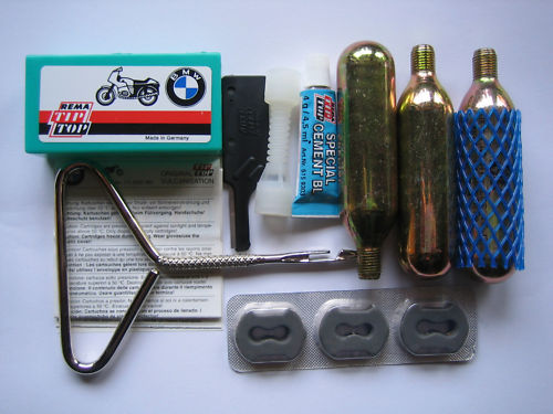

Psycho Geschrieben 25. Mai 2011 report Geschrieben 25. Mai 2011 Hi also es gibt auch Stopfen die man von außen einziehen kann. Vergleichbar mit dem Mopedflickzeug. Da wird mit einem Dorn vorgearbeitet, der Stopfen/Flicken/Pilz eingehängt und mit Vulkanisierflüssigkeit bepinselt. Dann schiebt man(n) das Ganze nach innen, wobei der SFP in die Länge gezogen wird, dabei dünner wird und durch das Loch flutscht. Anschliessend das Montagewerkzeug abziehen, trocknen lassen und den Überrest abschneiden. Das Hält! Gruß Ecki PS gibt es auch von BMW Zitieren
