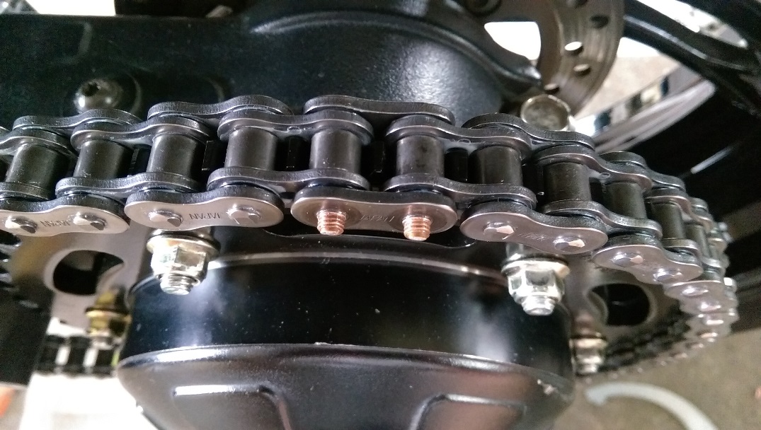

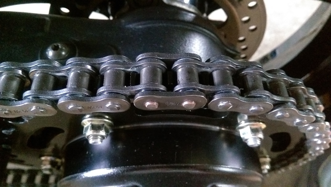

red-bulli-69 Geschrieben 15. Juli 2015 report Geschrieben 15. Juli 2015 (bearbeitet) Hallo werte Gemeinde, Über das Schraubschloss von Enuma wurde hier ja schon alles Mögliche geschrieben, was ich persönlich beim erstmaligen Verbau dieses Kettenschlosses sehr hilfreich fand, also Danke mal an alle die hier ihren Senf dazu gegeben haben. Nun ist es so, das Enuma die Konstruktion des Schlosses ein wenig verändert hat. Die Nut, wo die kleinen O-Ringe von außen auf das "Niet" gedrückt wurden ist entfallen, und somit auch die O-Ringe. Heißt also, Montage ist wie gehabt, die Muttern werden in kleinen Schritten nach und nach angezogen um ein Verkanten zu vermeiden. Wie bereits schon einmal verlinkt, aber hier nochmal beschrieben. KLICK ( abgebildet noch das "alte" Schloss) Ist die äußere Wange des Gliedes auf die Zapfen aufgepresst und die Muttern sich nicht mehr weiter drehen lassen, ist man im Grunde schon fertig. Das ganze kontrollieren , ggf die Kettengliedbreite zu den Anderen Gliedern messen und die überstehenden Schrauben abknacken. Das Ergebnis sieht dann so aus: Das hat mich als Erbsenzähler natürlich nicht wirklich zufrieden gestellt. Zum einen finde ich es optisch zum... und zum anderen ist es auch beim Putzen etwas ungeschickt. Da ich nicht nur mein Moped ständig putze, sondern auch die Kette, fand ich diese überstehenden Schrauben irgendwie lästig. also habe ich sie kurzerhand ein bisschen eingekürzt, was dann auch gleich mal deutlich besser aussah und auch irgendwie ungefährlicher ist, glaube ich. Das sieht jetzt so aus: Danke an dieser Stelle auch noch mal dem Support vom Starfighter, klasse Sache, die Teile hatte ich natürlich auch von ihm... Zunächst war ich etwas geteilter Meinung zum schwarzen Kettenrad, aber nun gefällt es mir um so besser... Hier noch ein Bildchen, noch mit langen Zapfen, aber sieht doch geil aus, oder...? Ach ja, Übersetzung ist 18/46 LG vom Lars Bearbeitet 15. Juli 2015 von red-bulli-69 Zitieren
MaT5ol Geschrieben 15. Juli 2015 report Geschrieben 15. Juli 2015 (bearbeitet) Hm, komisch... Hab mein Enuma Schraubkettenschloss vor drei Monaten montiert und da gab es sowohl noch O-Ringe als auch Nuten und die Schraubzapfen waren nach dem abknacken nahezu bündig. Warum hat Enuma das geändert bzw. sollte das geändert haben und bist du sicher dass das so beabsichtigt ist??!! Und was heisst bitte Die Nut, wo die kleinen O-Ringe von außen auf das "Niet" gedrückt wurden ist entfallen, und somit auch die O-Ringe. ! - Ganz oder was? - also eine O-Ring Kette ohne O-Ringe am Schloss? Bist du sicher dass du das passende O bzw. X-Ring Kettenschloss hast? Bearbeitet 15. Juli 2015 von Mattol Zitieren
red-bulli-69 Geschrieben 15. Juli 2015 report Geschrieben 15. Juli 2015 Hatte zu dem Thema noch mit Matthias Rücksprache gehalten, er hatte mir bestätigt, das die Teile anders sind als bisher und das auch so beabsichtigt ist.... Die Beschriftung der eingeschweißten Tütchen, die von Matthias geschickt wurden, war zumindest passend. Sieht auch alles passig aus... Das Glied hat natürlich noch die O-Ringe/X-Ringe ( Innen ), nur eben nicht diese kleinen O-Ringe, die von außen auf die Zapfen gedrückt werden wie in der Anleitung zu sehen.. Vll gibt Matthias ja dazu nochmal etwas zum Besten... ...oder schickt mir mal das passende Schloss... ... LGL Zitieren

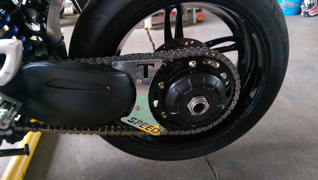

joe8353 Geschrieben 15. Juli 2015 report Geschrieben 15. Juli 2015 Hi, Schwinge mit fehlendem Kettenschutz und modifizierter Finne: sehr schön WENN Optik so wichtig ist: warum kein Clipschloss für den Weg zum Händler, der Dir dann das Nietschloss vernietet? Gerhard Zitieren
Woernz Geschrieben 15. Juli 2015 report Geschrieben 15. Juli 2015 (bearbeitet) Die Fragen plagten mich vor ein paar Tagen auch :) Auch mein Schraubschloss hatte keine O-Ringe mehr und auch keine Kerben dafür ... nur die Sollbruchstelle fürs abbrechen der Stifte. Sieht man hier auch sehr schön http://enuma.de/files/1800/produkt-info-ketten-schraubschloss-v2-2015-01-30-web.pdf Die neue Version des Schraubschlosses wurde mir von Matthias und Schüller bestätigt. Danke nochmals fürs Nachfragen wegen der Lasche ;) Die Muttern werden jetzt laut Beschreibung jeweils immer um ca 60° abwechselnd angezogen bis sich die Muttern nicht mehr drehen lassen. Somit fällt das mehrmalige kontrollieren der Position auch flach. Einmal nachdem sich die Muttern nicht mehr drehen lassen genügt. LG Werner Bearbeitet 15. Juli 2015 von Woernz Zitieren
red-bulli-69 Geschrieben 15. Juli 2015 report Geschrieben 15. Juli 2015 Die Muttern werden jetzt laut Beschreibung jeweils immer um ca 60° abwechselnd angezogen bis sich die Muttern nicht mehr drehen lassen. Somit fällt das mehrmalige kontrollieren der Position auch flach. Einmal nachdem sich die Muttern nicht mehr drehen lassen genügt. LG Werner War doch auch schon vorher so, oder ???? Steht zumindest so geschrieben... Naja, wie auch immer... abwechselnd anziehen bis nix mehr geht und gut... Hi, Schwinge mit fehlendem Kettenschutz und modifizierter Finne: sehr schön WENN Optik so wichtig ist: warum kein Clipschloss für den Weg zum Händler, der Dir dann das Nietschloss vernietet? Gerhard Danke Och... ich finde zum einen muss man das mal Testen mit dem Schraubschloss und bevor ich zum vernieten zum Händler gefahren wäre hätte ich glaube ich eine Endloskette verbaut und mir die Mühe gemacht die Schwinge auszubauen.... Aber es ist zumindest eine Option... LG Lars Zitieren
