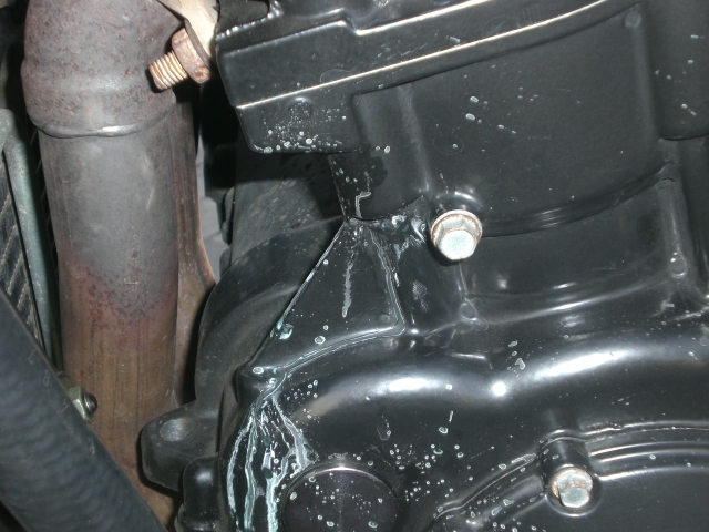

Kampfwurscht Geschrieben 5. Juni 2011 report Geschrieben 5. Juni 2011 letzte Woche bei einer kleinen Ausfahrt ist leider mein block an der wahrscheinlich typischen Stelle gerissen (auf der linken Seite von der kleinen Schraube weg richtung Auspuff) Riss ist ca 8-10 cm lang.... nach der Suche hier im Forum kann man sowas wohl auch schweissen. kann hier jemand was über Aufwand(in wieweit muss der Motor zerlegt werden oder nicht) und Kosten (ich weis, kommt auf den Aufwand an ) sagen?? oder doch besser Austauschmotor?? achso Möp ist eine 97 Tona Zitieren

Prinz Geschrieben 6. Juni 2011 report Geschrieben 6. Juni 2011 8-10 cm ? Bei mir war er höchstens 1 cm lang und kaum zu erkennen! Setz doch mal Bilder von dem Riss rein, das hilft bestimmt weiter! Ich hab übrigens dann nen neuen Motor rein gesetzt. Gruß Andi Zitieren
Manni Geschrieben 6. Juni 2011 report Geschrieben 6. Juni 2011 8-10 cm ? Bei mir war er höchstens 1 cm lang und kaum zu erkennen! Bei dir war er sicher auch länger, denn der Riss geht auch noch unter den Krümmern weiter. Ich habs damals schweisen lassen und um dem Schweiser die Arbeit zu erleichtern den Block ausgebaut. Das hält immernoch, nur ein paar Tausend KM später war dann das Lager vom Anlasserfreilauf durch und hat die Ölpumpe zerstört, dann hab ich auch gleich das neue Gehäuse genommen. Beim Gehäusetausch ist noch zu beachten das obere und untere Hälfte zusammen gehören, die werden gemeinsam gebohrt. Grüssle Manni Zitieren

Kampfwurscht Geschrieben 6. Juni 2011 Autor report Geschrieben 6. Juni 2011 obere und untere hälfte? Meint ihr jetz block und rumpf? Also riss ist im rumpf! Siehe bild oben. Und geht def. Weiter bis unter den krümmer. Bilder morgen. Muss dann mal welche machen. wie stehts denn mit der langlebigkeit? Hätte auch noch nen scharfen motor von ner vergaser tona da. Frage ist ob der umbau einfach wird und sich rechnet. Fragt mich solche sachen bei meinem golf und ich sag es dir aber mit bastelei am möp hab ich eigentlich nix am hut. Das lass ich lieber machen. Gehäusetausch kommt denk ich nicht in frage. Wenn dann der komplette motor. Sonst kommen ja sämtliche lager und schalen noch dazu. Oder? Zitieren

Kampfwurscht Geschrieben 7. Juni 2011 Autor report Geschrieben 7. Juni 2011 soooo... diverse Schweisser sind kontaktiert! werd wohl erstmal den Schweissversuch starten. kosten bis max 150€ plus diverse Arbeiten was zerlegen und Motarausbauen betrifft. und das geht denk ich selbst. kann mir jemand was zu dem Vergasermotor sagen? würd mmich interessieren ob der zu not passen würde bzw passend gemacht werden kann. zb durch Rückrüstung auf Vergaser oder an den Motor die vorhandene Einspritzung ran. oder fehlen dazu irgendwelche Sensoren? Zitieren

Kampfwurscht Geschrieben 7. Juni 2011 Autor report Geschrieben 7. Juni 2011 (bearbeitet) werd ich tun. übrigens find ich mein Möp nicht in der Liste und bin deswegen Profilverweigerer hab ne 97er 955i und hier gehen die erst ab 99 los 97 -99 sind hier 900er oder seh ich da nicht durch? Bild ist jetzt bei mir in der Galerie. Der Riss geht von der Schraube bis ca zum Ende der geputzen Stelle ich glaube eher es ist der 900er Motor(nicht der T300)... weil das Möp wo der raus ist sieht optisch aus wie meine..... nur hat halt das "i" nicht dran.... wenn ich falsch liege klärt mich bitte auf Bearbeitet 7. Juni 2011 von Kampfwurscht Zitieren
Prinz Geschrieben 7. Juni 2011 report Geschrieben 7. Juni 2011 Es handelt sich um die Daytona, wenn ja dann heißen die Bj. 97/98 T595 und haben 955 ccm! Wenn der Motor aus dieser Baureihe stammt und aus einer Daytona, dann passt der! Die Speedys hatten 97/98 nur 885 ccm! Mach doch mal Foto... Gruß Andi Zitieren
