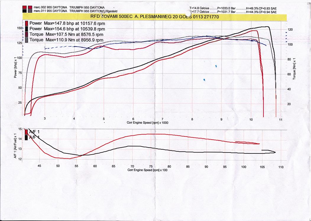

BlackT Geschrieben 30. Januar 2012 report Geschrieben 30. Januar 2012 (bearbeitet) 155PS am Hinterrad ist eine Ansage, gibt's auch ein Diagramm dazu? 11500min-1 wird mit dem 1050er Aggregat vermutlich leider nicht hinhauen (Ich muss mal die mittlere Kolbengeschwindigkeit vom 955er bei 11500 ausrechnen ) Also T595N EW auch im Auslass mit AövUT: 58° und AsnOT: 20° ? Wie bist du auf die Werte gekommen, bzw. wer hat das gemacht? Wurde sonst noch am Motor etwas gemacht? Andere Pleuel, Verdichtung erhöht? Weißt du auch, wieviel Luft jeweils zwischen Ventil und Kolbenboden ist? Bearbeitet 3. Februar 2012 von BlackT Zitieren
die lange Geschrieben 30. Januar 2012 report Geschrieben 30. Januar 2012 155PS am Hinterrad ist eine Ansage, gibt's auch ein Diagramm dazu? 11500min-1 wird mit dem 1050er Aggregat vermutlich leider nicht hinhauen (Ich muss mal die mittlere Kolbengeschwindigkeit vom 955er bei 11500 ausrechnen ) Also T595 EW auch im Auslass mit AövUT: 58° und AsnOT: 20° ? Wie bist du auf die Werte gekommen, bzw. wer hat das gemacht? Wurde sonst noch am Motor etwas gemacht? Andere Pleuel, Verdichtung erhöht? Weißt du auch, wieviel Luft jeweils zwischen Ventil und Kolbenboden ist? Muss mal probieren diese Woche mit scannen Grafik. 111Nm/8950. Korrigiere soll 11000 sein , Oem dreht 11000 am Uhr aber dass sind nur 10000 im richtigen leben, meiner dreht 12000 aufs Uhr, macht +/ 23.8 m/s . Lobecenter messen ist nicht so schwierig, kostet erstes mal viel zeit. Lobecenters hat sich auch ein bisschen geändert nach Erneuerung von Kettengleitschiene und kette. OEM Auslass lobecenter steht gefährlich, beim kettenverschleiss verärgert die lage deswegen beim zweitem motor alles gemessen(shockiert!!!) und angepasst. Freund hat kanale gemacht, offene airbox, rennschalldämpfer ,Tuneboy und 15W50. Einlass Zahnrad auf andere Locher und passt. Ventile haben platz bei 10grad vor und nach. Zitieren
BlackT Geschrieben 31. Januar 2012 report Geschrieben 31. Januar 2012 Korrigiere soll 11000 sein , Oem dreht 11000 am Uhr aber dass sind nur 10000 im richtigen leben, meiner dreht 12000 aufs Uhr, macht +/ 23.8 m/s . 23.8m/s sind auch meine angestrebte max. mittlere Kolbengeschw. beim 1050er (mit Schmiedekolben und Nikasil-Laufbuchsen). Das wären bei echten 10.500min-1 wegen den 6mm mehr Hub. Ich war nur etwas von deinen 11.500min-1 überrascht. Lobecenter messen ist nicht so schwierig, kostet erstes mal viel zeit. Ausrechnen auch nicht sonst wäre ich rückwärts über deine LC Angabe auch nicht auf die Steuerzeit gekommen Meine Frage oben, wie ihr auf die Werte gekommen seid, war eher die, ob ihr auch andere Steuerzeiten getestet habt oder ihr einfach "aus Erfahrung" die T595N Einlasswelle im Auslass verwendet. Auf jeden Fall schon mal Danke für die Werte und den Tipp - jetzt noch ein Diagramm und ich bin (fast) glücklich Zitieren

Pavelbronkowski Geschrieben 2. Februar 2012 report Geschrieben 2. Februar 2012 Gibts da noch welche im Forum die auf das Diagramm warten? Die 155 Pferde am Hinterrad kann ich nicht glauben !!! Zitieren
East Geschrieben 2. Februar 2012 report Geschrieben 2. Februar 2012 Wie sieht es überhaupt mit dem Thema Haltbarkeit dann aus, tät mich neben dem Diagramm auch interessieren Zitieren
die lange Geschrieben 2. Februar 2012 report Geschrieben 2. Februar 2012 Gibts da noch welche im Forum die auf das Diagramm warten? Die 155 Pferde am Hinterrad kann ich nicht glauben !!! JAja kommt schon. Muss mir die ganze Woche schwer bemühen mit Geld verdienen, weil der Motor ständig kaputt geht. Bin einfach besser mit Schrauben als mit Computer. Wie bekommt Mann eigentlich so ein scheiß Diagramm rein?. Ach...was ist Haltbarkeit? mal im Ernst...alles hat seine Grenzen. selbst ne gut gemachte tnt 1130 hat keine 155 HP und Prüfstaende messen was Du willst. Also alles manipuliert ?. Zitieren

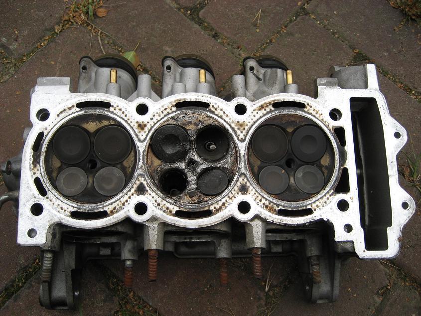

BlackT Geschrieben 3. Februar 2012 report Geschrieben 3. Februar 2012 (bearbeitet) Ich bin mal beim Bildereinstellen behilflich, das erste ist der zerstörte Zylinderkopf. Passierte noch mit den originalen Nockenwellen. Und hier das ersehnte Leistungsdiagramm der Daytona mit T595N EW auch im Auslass, aber mit anderer Steuerzeit (s.o.) (lt. Diagramm sind es sogar 157PS - Umrechnung bhp in PS) Bearbeitet 3. Februar 2012 von BlackT Zitieren
Pavelbronkowski Geschrieben 3. Februar 2012 report Geschrieben 3. Februar 2012 (bearbeitet) Ok, dann Respekt! Ich habe gemessene 142 PS und 108 Nm am Hinterrad. Mit den Schleppverlusten von 5% bis 10%, komme ich auf eine Motorleistung von 150 bis 155 PS und 112 bis 118 Nm. Bei 19°C Lufttemperatur und 90°C am Motor. Und falls jetzt die Prüfstandsdiskussionen losgehen: Es war ein Standard Dynojet..... ohne Schleppverlustmessung. Der Techniker hat mir ein paar ältere Messungen gezeigt von Daytonas, die hatten alle um die 123 bis 128 PS am Hinterrad, was der Serienleistung von 135 bis 140 PS sehr nahe kommt. Außer einer mit einem ganz kurzen Zard. Der hatte nur 117 PS am Hinterrad! Mal sehen wer da gerade aufgeflogen ist, aus dem Großraum Nürnberg! Bearbeitet 3. Februar 2012 von Pavelbronkowski Zitieren

die lange Geschrieben 4. Februar 2012 report Geschrieben 4. Februar 2012 Gibts da noch welche im Forum die auf das Diagramm warten? Die 155 Pferde am Hinterrad kann ich nicht glauben !!! Wieso hast Du ein PC rein gesteckt und kein Tuneboy?. Preis unterschied?.Tb kommt mit viel extra Features wie Diagnose und Fehlermeldung zurück setzen.Kommt naturlich dass Ich mit mein Boxer drei Stuck kaputt hatte. Nach Einbau einer Rapidbike und Abstimmung war die unterschied sehr groß mit der PC. Ich hatte übrigens 146 bhp Hinterrad nach Abstimmung mit offene airbox un dampfer. Zitieren
Pavelbronkowski Geschrieben 4. Februar 2012 report Geschrieben 4. Februar 2012 Der Powercommander war nur zum Abstimmen im Motorrad verbaut - sozusagen als Werkzeug! Die Firma Micron Systems bei der ich war, hat den Deutschlandvertrieb der Dynojetprodukte. Und ihr Prüfstand war darauf optimiert simultan per PC Maps zu ändern, mit der entsprechenden Kontrolle der A/F Werte. Das ist nicht so aufwendig wie mit Tuneboy wo man die Änderung erst auf der Rolle danach überprüfen kann. Danach lies sich das fertige Map auf die Ecu spielen und der PC wurde wieder ausgebaut. Ist auch sicherlich preislich ein Unterschied für den Endkunden. mfG Pavelbronkowski Zitieren
