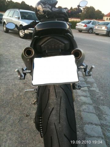

rockky Geschrieben 16. Juni 2011 report Geschrieben 16. Juni 2011 Servus Gemeinde! also ich habe mir letztes Jahr ein Jahr ein paar LeoVince zugelegt. Fazit: Sound - saugeil! Problem: Verbindungsrohre Leider habe ich es umzugs- und jobwechselbedingt verpeilt die Teile in der Winterpause wieder zurückzuschicken. Jetzt sind sie wieder ab, da die Optik so gar nicht geht. Bitte verschont mich mit Hinweisen der Art "wer billig kauft..." Montiert waren sie definitiv richtig und auch das Modelljahr stimmt. Da der Kundenservice bei LeoVince echter Müll ist bzw. gar nicht reagiert, wende ich mich an Euch. Weiss jemand Rat um die Verbindungsrohre (insgesamt 3 Stück) irgendwie "auf Linie" zu bringen oder kennt jemanden bei Leo, der einem auch wirklich weiterhelfen kann? Hier das Bild des Grauens Zitieren
eifelfighter Geschrieben 16. Juni 2011 report Geschrieben 16. Juni 2011 Hi Rokky, ich hab die gleichen aber nicht solche Probs. Mach mal en Foto von hinten unterhalb vom Nummernschild sowie von re + li aussen. Und von den Carbonhaltern. Vielleicht kann ich dir dann helfen. Gruss Chris Zitieren

ducbiker Geschrieben 19. Juni 2011 report Geschrieben 19. Juni 2011 Ich habe sie auch montiert, hatte auch leichte Probleme mit der Passform. Allerdings hatte meine Speedi beim vorgänger schonmal nen Rutscher dabei wurde der Krümmer fast am Ende ganz leicht eingedrückt. Daher vielleicht meine Probleme. Ich habe die mitgelieferten Alu-Distanzhülsen dann auf der anderen Seite des Rahmenns verwendet also beim Carbonhalter. Das hat die ganze Spannung herausgenommen jetzt passen Sie ganz gut. SG Ducbiker Zitieren

snekreg Geschrieben 26. Juni 2011 report Geschrieben 26. Juni 2011 hatte am anfang auch gedacht das es nicht genau passt. alles erst mal montiert und etwa in position gebracht. schrauben dann nur leicht angezogen (die öse am verbindungsrohr habe ich erstmal ganz abgelassen)und erst mal ne runde gefahren. anschließend hatte sich wohl alles in position gerüttelt :) Danach habe ich alle schrauben und spanner fest montiert und siehe da, alles sitzt gleichmäßig und ohne lästige vibrationen. (allerdings muss ich sagen, das es bei dir schon extrem schief aussieht! ich tip drauf, das rohr was an die beiden endtöpfe gesteckt wird sitzt falsch. montiere es an der ösenhalterung erst als allerletztes am rahmen, da du sonst den gesammten aufbau wieder verziehst. die öse hat sich bei mir nachher von alleine gesetzt.) Kundenservice war bei mir wirklich gut. ein distanzstück hatte in der lieferung gefehlt. angerufen und ein tag später hatte ich es im briefkasten. auch die bestellabwicklung am telefon war super und die anlage bereits nächsten tag da. war allerdings nicht direkt über leo vince, sondern motorrad-sportauspuff.de aus flensburg. bei mivv habe ich nach drei wochen hinhaltetaktik (ware war bereits bezahlt) und diversen telefonaten (auf mails gab es gar kein feedback) entnervt storniert. gib den leo noch ne chanche. hatte an einigen mopeds schon leo anlagen und nach kurzen startschwirigkeiten hat es immer gepasst. und das nicht wegen den günstigen preis, sondern weil mir der sound einfach besser gefällt als das dumpfe geboller und die optik auch passt. jeden halt das seine. viel glück Zitieren
