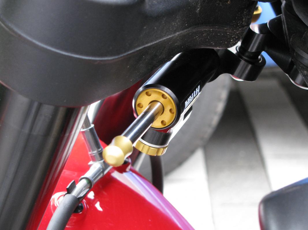

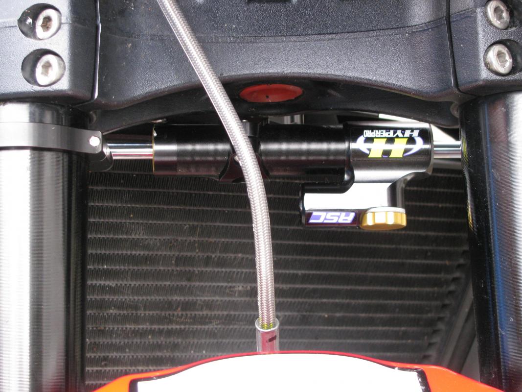

Michael Kaczke Geschrieben 24. Juli 2011 Autor report Geschrieben 24. Juli 2011 (bearbeitet) Also ich habe mit Haltesatz (2010 unterhalb Gabelbrücke vor Kühler)340.-für den Hyperpro RSC bezahlt .Anbei ist ein Kinderspiel u.in 10 mins erledigt.Der Anbau bei der 2005 Speedy ist der gleiche.Haltesatz geht von 2005-2010!Tja,der einzige Nachteil:noch keine ABE.Habe beim TÜV aber schon mal angefragt ob ein Eintrag möglich ist.Antwort:Wenn der Dämpfer selbst ein Gutachten hat sollte das,wenn der Dämpfer im eingebauten Zustand nirgends aneckt o.sonst was behindert,kein Problem sein.Es wird nur ein paar Euro mehr kosten ,da ein Fahrversuch statt finden muß!Nun ja u.da der Dämpfer selbst ja ein Gutachten hat werde ich mal demnächst beim TÜV vorreiten.Schaun mer mal.Wenn ich das Teil ohne Probleme eingetragen bekomme melde ich mich(kann ja dann Kopien vom Schein versenden ,um anderen den Eintrag einfacher zu machen) Gruß Michael PS:Anbei Bild vom Einbau Bearbeitet 24. Juli 2011 von Michael Kaczke Zitieren
