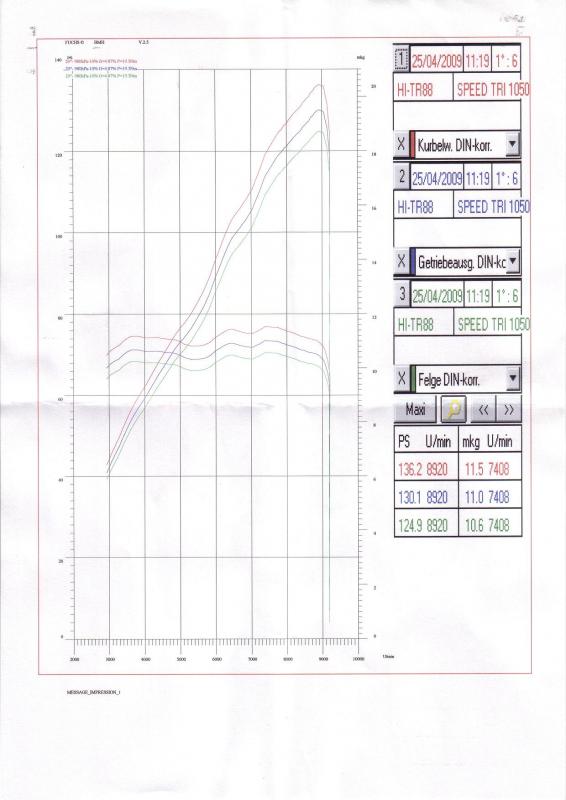

Dominic Geschrieben 25. Juni 2011 report Geschrieben 25. Juni 2011 Achso bei einer 3-2 bleibt die Serienleistung so gut wie erhalten. Bei den 3-1 ist bis zu 10-15 % Leistungsverlust gemeldet worden. ohne abstimmung stimmt das! wobei auch nicht immer -> sh. prüfstandlauf vom helmut mit k&n+leo vince 3-1 mit original map-> knappe 137 ps an der welle Zitieren
Speed TR 8 Geschrieben 25. Juni 2011 report Geschrieben 25. Juni 2011 (bearbeitet) Liest Du hier http://www.t5net-for...r%FCfstand&st=0 Bearbeitet 25. Juni 2011 von Speed TR 8 Zitieren
Käpt'n schwarz Geschrieben 25. Juni 2011 report Geschrieben 25. Juni 2011 Dieses Ergebniss hat nicht unbedingt was mit dem Endtopf zu tun. Mich würde eine Vergleichmessung mit Original Auspuffanlage interessieren. Leider ist die Seriensteuerung bei der Speedy nicht unerheblich. Bei einer 1200/1250 Bandit schraube ich einen SR-Racing dran und habe sofort ohne Abstimmung 10 PS mehr und eine Saubere Leistungskurve Zitieren
