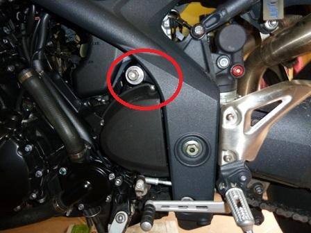

Habe mir den Zentralmontageständer von Bursig zugelegt. Der macht einen recht guten Eindruck.
Am Fahrzeug muß vor Benutzung eine Gewindehülse zur Aufnahme des Ständers angebracht werden.
Hat jemad damit schon Erfahrungen? Wie kann man die Achse für die Motoraufhängung (siehe Bild) entfernen? Ich komme von der in Fahrrichtung rechten Seite nicht ran. Müssen hier ggf.noch ander Teile entfernt werden?

Hallo,
musst ein wenig fummeln. Mit einem Ratschenringschlüssel habe ich die Mutter mit viel Geduld und Spucke entfernen können. Sichern des Bolzens für die Hülse dann mit Steckschlüssel und einen 2. Mann. Abgebaut habe ich nichts zusätzliches ... Hält bisher bombenfest.
Wenn es fertig ist, sieht es dann so aus :-) http://www.kussaw.de/2013/pimp-my-speedy-gallery/
Inzwischen habe ich auch die Rollen für den Ständer gekauft, unbedingt zu empfehlen!
