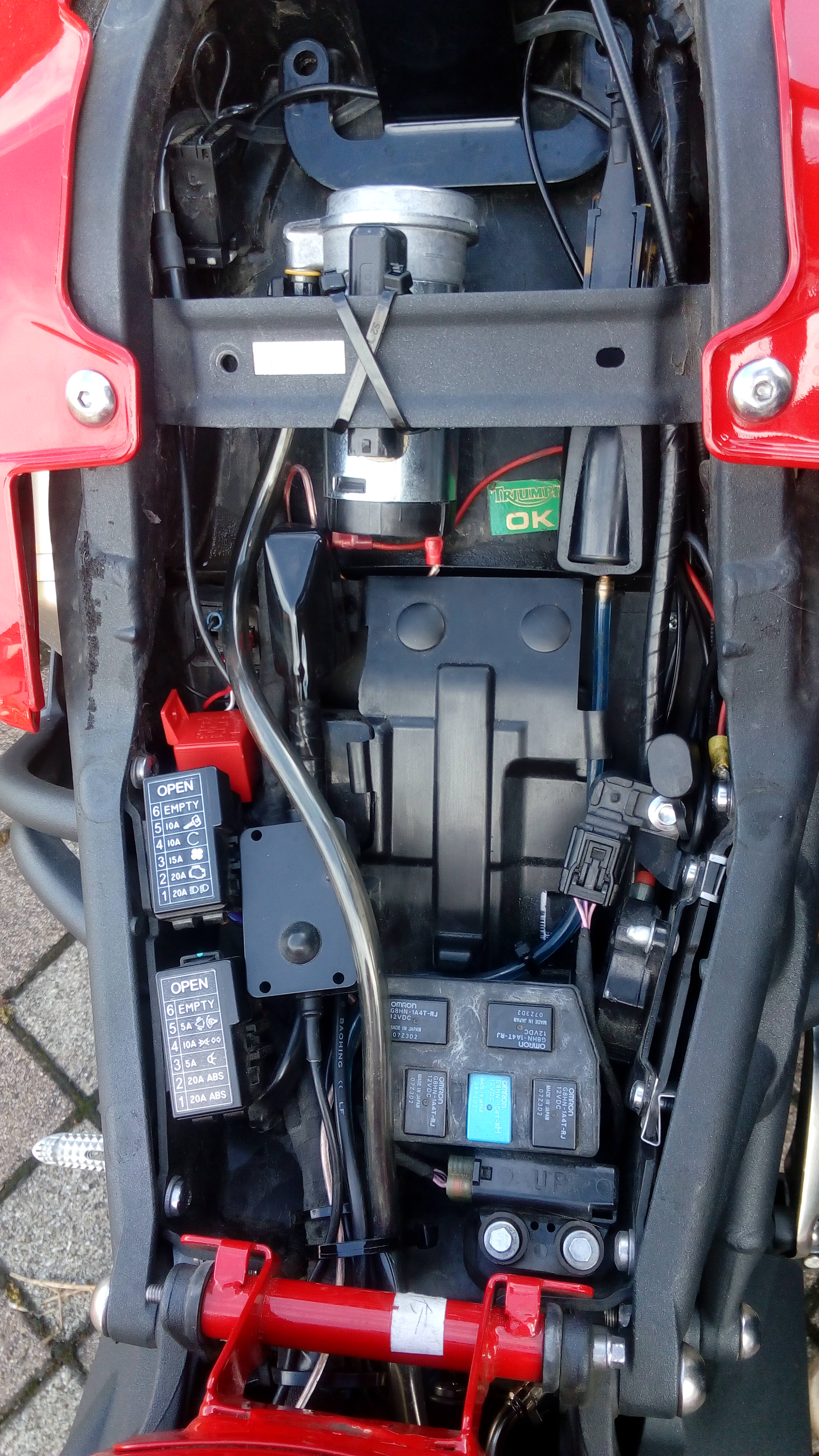

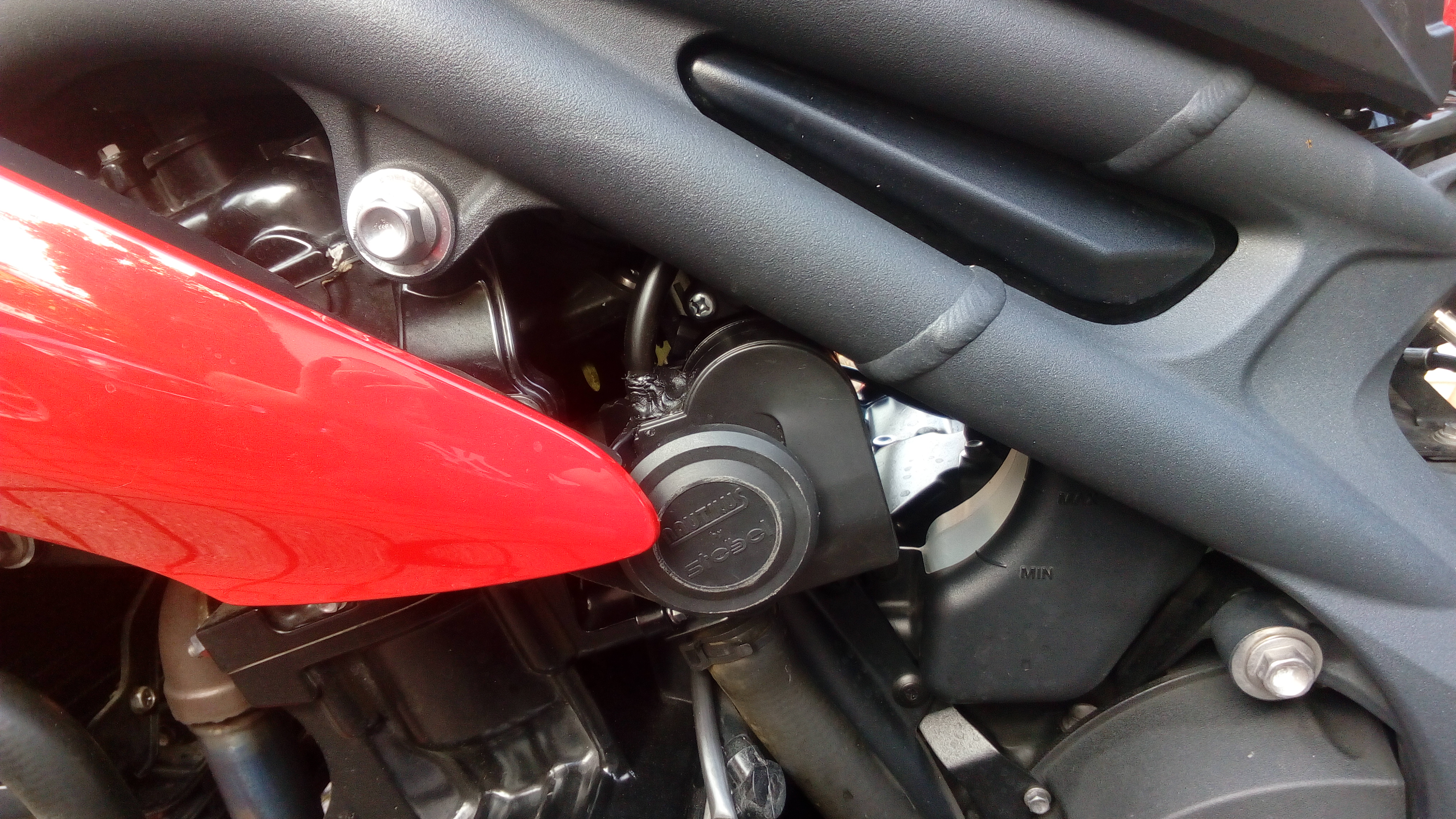

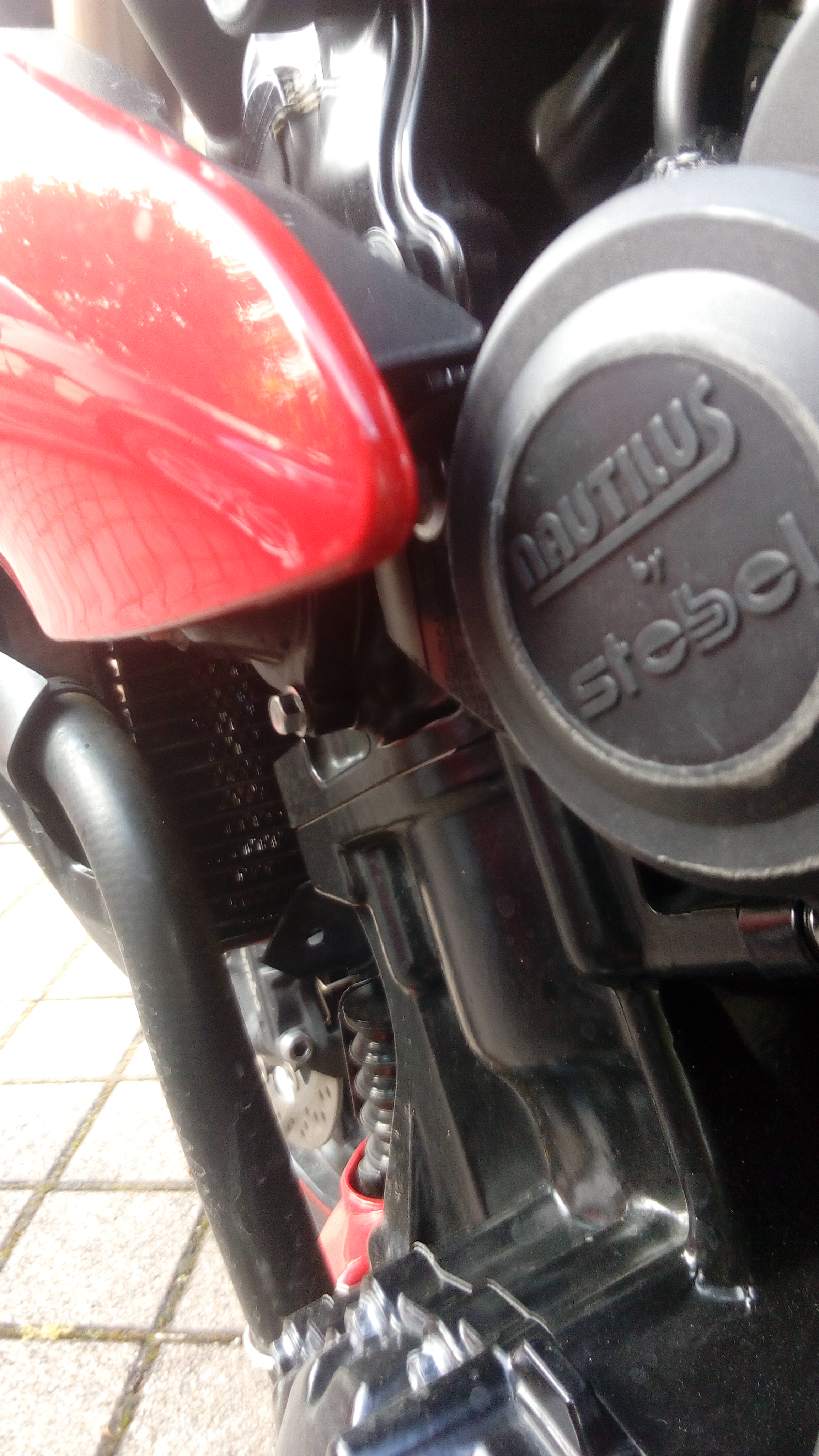

Triple/one Geschrieben 29. Juni 2016 report Geschrieben 29. Juni 2016 (bearbeitet) Servus Stebel Nautilus Eingebaut. Wer noch einen Platz sucht, bei der Speedy ABS. Hupe muss man zerlegen und bisschen Basteln. Ich hab den Hupen Körper von dem Kompressor getrennt. Das geht ziemlich Einfach, wenn man am Lufteingang, vom Kompressor, die Klammer etwas aufbiegt. Dann kann man den Hupen Körper nach unten abziehen. Dabei die große Plastik klammer um den Kompressor, etwas auseinander biegen. Nun hab ich durch mein Aquarium einige Schläuche und Nippel im Keller. Da fand sich dann ein geeigneter Schlauch mit einem Plastik Anschluss, der genau in den Hupen Körper passt. Mit Heißkleber das ganze festgeklebt. Gut das gewinnt keinen Schönheitspreis, aber funktioniert und mit Schwarz Matt, sieht mans kaum. Den Platz für den Hupen Körper, hab ich lange gesucht. Ich wollte nicht, das der Kompressor im Freien sitzt und deshalb blieb nur unterm Sitz übrig. Vorne unterm Flyscreen ist schon meine Griffheizung. Da gabs keinen Platz. Also links am Motor war Platz und nicht zu weit weg, vom Kompressor. Der Halter für die Seitenverkleidung, viel mir sofort ins Auge und da gab es auch zwei Schrauben. Den Hupen Körper hab ich noch etwas umgebaut und von Unnötigem Plastik befreit.. Die eine Seite mit dem Luftrohr hab ich abgesägt und das Luftrohr, mittels Sekundenkleber wieder auf den Kompressor geklebt. Vorher alles Unnötige Plastik abgesägt und abgefeilt. Den Hupen Körper selber, die verbliebene große Plastik klammer, schräg abgesägt, so das diese etwas der Seitenverkleidung folgt. Oben an der Plastik klammer hab ich ein 6er Loch gebohrt, für die Schraube vom Halter der Seitenverkleidung. Da beim Festschrauben der Hupen Körper zuweit nach außen gewandert ist, hab ich mit einem Heißluft föhn, den Hupen Körper an der Plastik klammer Erhitzt und dann festgeschraubt. Dabei den Hupen Körper, in die Richtige Position drücken und halten bis das Plastik wieder hart ist. Nun noch den Schlauch unterm Tank durch unter die Sitzbank an den Kompressor verlegt. Am Kompressor den Schlauch mit Kabelbinder fest gezurrt. Auch der Kompressor hab ich nur mit Kabelbinder festgemacht. Wo soll er denn hin. Hat doch kein Geld ? Die Kabel von der Alten Hupe, hab ich aus dem Kabelstrang vorne gelöst und neu mit Isolierband umwickelt. Dann verlängert und unter die Sitzbank verlegt. Ein Dauer plus von der Batterie mit 30A Sicherung auch unter die Sitzbank gezogen. Die Masse hab ich Direkt am Rahmen abgegriffen, mit einer Ring-öse. Relais verdrahten, Stecker auf die Kabel und alles schön Sauber verlegen. Fertig. Bearbeitet 29. Juni 2016 von Triple/one Zitieren
Hardrockwolf Geschrieben 30. Juni 2016 report Geschrieben 30. Juni 2016 @Triple/one - gibt's (gab's?) auch so getrennt zu kaufen. Hatte es ähnlich montiert, aber seh schwarz :-0. Das Plaste ist nicht sehr temperaturbelastbar, das wird Dir an dem Platz bald schlapp machen :-P Zitieren

EisenReiter3 Geschrieben 4. Juli 2016 report Geschrieben 4. Juli 2016 Schöner Einbaubericht! Den Kompressor kann man auch quer unter die Strebe montieren. Hast du eine Patronengriffheizung oder neue Griffe mit Kabeln außen? Ich überlege Lenkerintegrierte Patronen zu verbauen. Nur beißt sich das wohl mit Lenkerendenblinkern. ;) Zitieren
