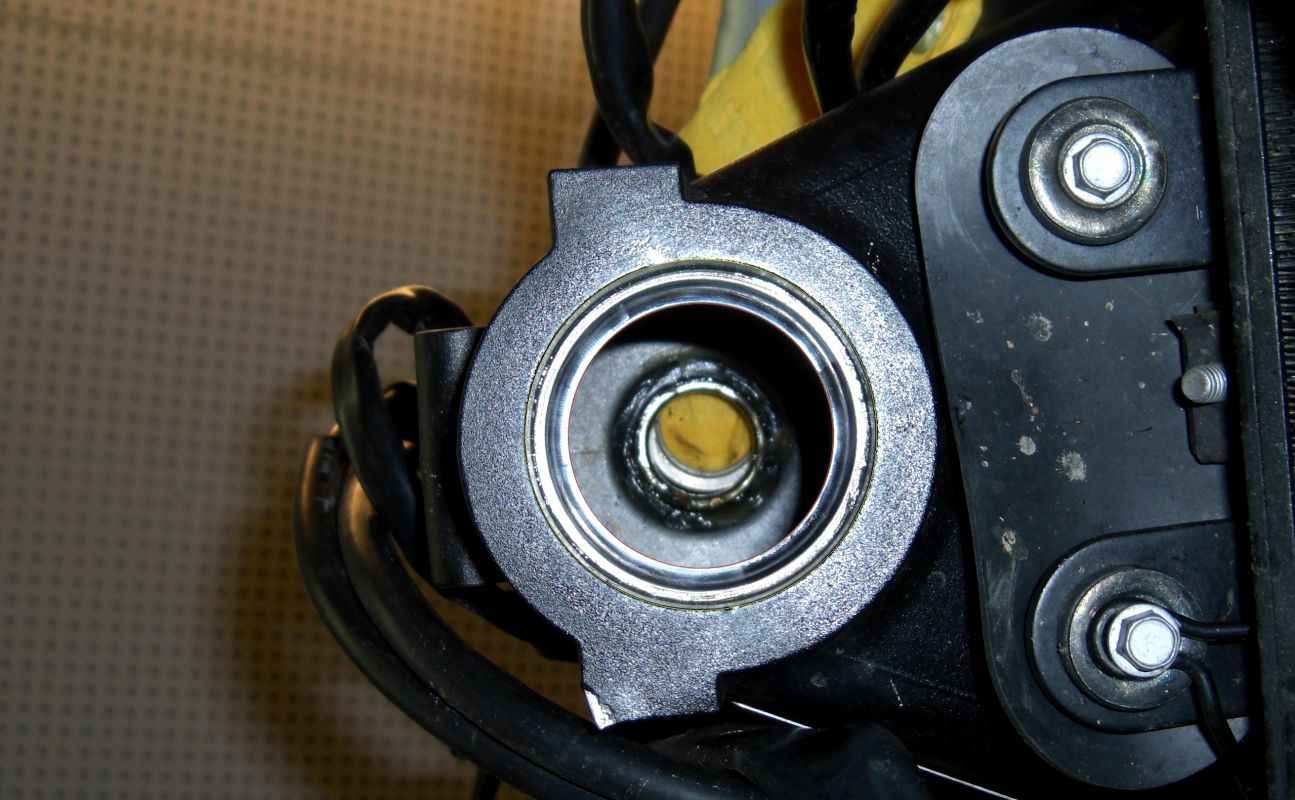

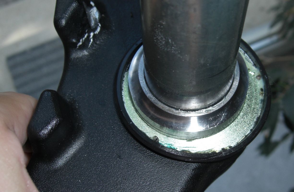

Hubraumzwerg Geschrieben 14. September 2011 Autor report Geschrieben 14. September 2011 (bearbeitet) Also, hier mal zwei Bilder: Das eine ist der Lenkopf mit Lagerschale von unten aufegnommen. Ich habe ihn optisch vermessen (rote und gelbe Linie). Sowohl Lenkopf als auch Lagerschale sind perfekt rund. Lagerschale sitzt mittig im Lenkkopf. Die mittlere Abweichung liegt bei 2 Pixeln, dass entspricht bei der Auflösung 0,16 mm. Ich schätze mal, dass die Abweichung auch eher meiner Ungenauigkeit beim einzeichnen der Kreise als auf eine tatsächliche Maßabweichung zurückzuführen ist. Wie dem auch sei. 16 hunderstel mm. Damit kann ich leben. Das zweite Bild zeigt die Brücke. Der angerissene Lankanschlag ist offensichtlich...und wenig überraschend. Aber wie zur Hölle kann es die Staubkappe dermaßen aus der Spur hauen??? Bearbeitet 14. September 2011 von Hubraumzwerg Zitieren
Hubraumzwerg Geschrieben 14. September 2011 Autor report Geschrieben 14. September 2011 Also, es hat mir keine Ruhe gelassen, deswegen hab ich den Mist jetzt auseinander genommen. Ergebnis: Beim letzten Zusammenbau wurde eine falsche Staubschutzscheibe verbaut! Der Innendurchmesser war zu groß - dadurch saß das Ding nicht mittig....(und konnte demnach auch nicht vernünftig abdichten - was den halben Sandkasten im Lager erklärt.) Das beruhigt mich etwas, da somit das Schadensbild wieder stimmig ist und zu meiner These des eher leichten Aufschlags passt. ...eine neue Brücke wird trotzdem fällig.... Zitieren
