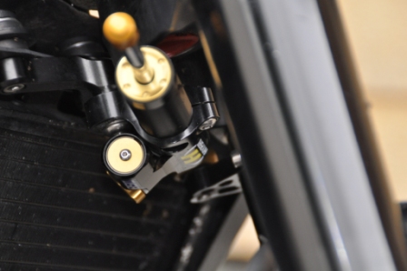

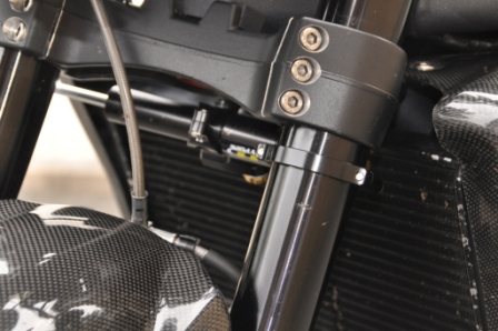

supersonic Geschrieben 21. September 2011 report Geschrieben 21. September 2011 @ randy - ich fahre mit dem Hyperpro LD (genauer gesagt die progressiven Version) schon seit langer Zeit und bin absolut zufrieden. Er macht bei harter Gangart genau was man von einem LD erwartet. Meinung nach genauso wichtig ist das Verhalten eines LD bei "Ottonormalbetrieb" - auch hier überzeugt der Hyperpro LD, da er überhaupt nicht wahrgenommen wird und somit nichts negativ beeinflusst wird (Lenkverhalten bei niedrigen Geschwindigkeiten....). Top ist beim Hyperpro der große Einstellungsbereich, welcher ermöglicht den LD an die entsprechenden Bedingungen gut anzupassen (geht schnell und unkompliziert). Optisch finde ich den LD gelungen und der Einbau "am Kühler" geht relativ einfach. Meiner Meinung nach sieht er besser aus als die LSL-Lanze. (Bei meinen Bildern müssten sich auch noch zwei Bilder im verbauten Zustand befinden). Zitieren
randy Geschrieben 21. September 2011 Autor report Geschrieben 21. September 2011 (Bei meinen Bildern müssten sich auch noch zwei Bilder im verbauten Zustand befinden). kann leider keine Bilder in deiner Gallery sehen ... lgr Zitieren
supersonic Geschrieben 21. September 2011 report Geschrieben 21. September 2011 (bearbeitet) Ist echt seltsam - in der Gesamtübersicht kann ich die Bilder sehen, aber sobald ich eines anklicke passiert nichts. Vielleicht funktioniert es so: Bearbeitet 27. September 2011 von BlackT Zitat Zitieren
randy Geschrieben 22. September 2011 Autor report Geschrieben 22. September 2011 thx für die Bilder. also optisch schaut das ja ziemlich "lecker" aus :-) Hast du das gefühl einer Fahrwerksverbesserung, bzw. einer Beruhigung der Front? lgr Zitieren
supersonic Geschrieben 22. September 2011 report Geschrieben 22. September 2011 (bearbeitet) Hatte mir den LD einerseits gekauft, da meiner nach beim sehr frühen und harten Herausbeschleunigen aus Kurven (speziell in Kombination mit schlechteren Fahrbahnbelag) ein Optimierungspotential vorhanden war und ich konnte auf jeden Fall eine Verbesserung feststellen. Letztendlich war aber bei der Kaufentscheidung ein "Beinahe-Unfall" durch extremes Lenkerschlagen ausschlaggebend. Beim Überholen habe ich kurz aufeinanderfolgende Bodenwellen überfahren und die Maschine war wegen Lenkerschlagens nicht mehr kontrollierbar. Nur durch Glück hat es mich nicht hingelegt, da die Kräfte bei einem echten Lenkerschlagen so groß sind, dass man selbst nicht entgegenwirken kann. Eine echte Fahrwerksverbesserung wirst Du aber eher durch ein auf Dich optimal eingestelltes Fahrwerk oder durch bessere Fahrwerkskomponenten erreichen. Meine Wilbers Gabelfedern und das Wilders-Federbein haben einen wesentlich größeren Einfluss als mein LD. Ein LD mildert zwar etwas die Unruhe im Fahrwerk ab, da er der Kraft entgegen wirkt, ist aber sicherlich keine Option zu einem optimierten Fahrwerk. Bearbeitet 27. September 2011 von BlackT Zitat Zitieren
