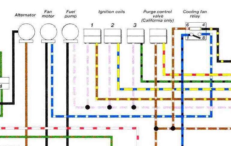

Nachtfalkeonair Geschrieben 27. Februar 2012 Autor report Geschrieben 27. Februar 2012 Hab ein neues Symptom. Meine Benzinpumpe tut keinen Muckser und ich hab am Stecker keinen Strom! Der muss doch bei eingeschalterder Zündung 12 Volt haben oder lieg ich da falsch? Kann es sein das das Relais einen Schaden hat? Und welches ist es??? Zitieren
Triplemania Geschrieben 27. Februar 2012 report Geschrieben 27. Februar 2012 (bearbeitet) In den FAQ ist der Schaltplan für dein Modell (ECU: Sagem 2000) verlinkt, kann man sich auch prima downloaden Direkter Link für Suchfaule oder hier ein Ausschnitt: Das Relais mit der schwarz/lila-gestreiften Verkabelung müsste das für die Benzinpumpe sein. Hast Du aber überhaupt schon mal die Sicherungen kontrolliert? Damit würde ich anfangen. Viel Erfolg Bearbeitet 27. Februar 2012 von Triplemania Zitieren
Nachtfalkeonair Geschrieben 27. Februar 2012 Autor report Geschrieben 27. Februar 2012 Den Schaltplan hab ich schon gefunden. Sicherungen schon durchgeprüft mim Multitester. Ach des sind wirklich die Farben der Kabel. Naja. Wenn mir einer sagt das ist das von links das 2te Relais würde mir das Suchen erleichtern. Zitieren
