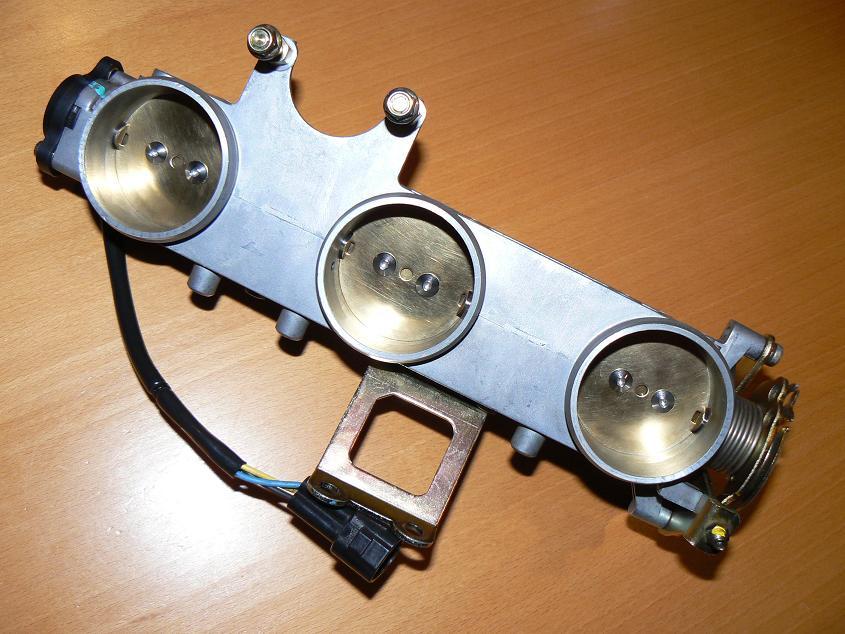

BlackT Geschrieben 1. November 2011 report Geschrieben 1. November 2011 (bearbeitet) Da musst du als nächstes wohl den Tank und die Airbox runter nehmen. Dann siehst du vielleicht gleich, wo es hakt. Kann, nach Ausschluss des Zuges mehrere Ursachen haben: Klemmender Drosselklappensensor (da quillt gerne mal der Dichtungsgummi), die Rückstellfeder oder auch eine der Klappen selbst ... So ähnlich sieht deine DK auch aus (von oben gesehen wird bei dir noch ein Steg sein). Der DK-Sensor sitzt links. Leider musst du die Position nach Demontage, wenn du den Dichtungsgummi überprüfen willst, mit Hilfe von TuneECU wieder auf den korrekten Sitz einstellen - durch verdrehen des Sensors die Nullstellung auf ca. 0.6V setzen. Bearbeitet 1. November 2011 von BlackT Zitieren

triumph_driver Geschrieben 5. November 2011 Autor report Geschrieben 5. November 2011 (bearbeitet) So das Problem ist gefunden. Da ist doch tatsächlich eine Gummidichtung in eine Drosselklappe gefallen. Die Dichtung kommt aus der Airbox von dieser Stelle. 1) Was hat es mit der Dichtung auf sich. Die liegt einfach nur ganz lose auf. Das ist nix zum einhaken, einspannen, eindrücken, o.ä.. Habe sie erstmal weggelassen da sie ansonsten nach kürzester Zeit wieder lose in der Airbox rumfliegen würde. 2) Dann noch ne Frage zu dem Unterdruckventil für die Benzinpumpe. Ich bin fest der Meinung dass bei mir kein Schlauch dran war. Zumindest ist jetzt keiner mehr dran. Habe im Forum einiges dazu gelesen. Jetzt aber nochmal konkret die Frage. Ist bei diesem Modell normalerweise ein Schlauch vorhanden? Und wenn ja, wo geht er hin? 3) Seit dem ich letzte Woche das erste mal den Tank runter hatte wegen der Fehlersuche mit der Drosselklappe geht der Motor immer aus wenn ich beim Fahren ausrolle. Also wenn die Kupplung während der Fahrt gezogen wird, bzw. beim Ausrollen vor der Ampel, etc. Bei gezogener Kupplung fällt die Drehzahl innerhalb von ein paar Sekunden ab. Wenn man kurz vor dem Ausgehen nochmal Gas gibt bleibt der Motor aber dauerhaft an. Auch wenn man die Karre im Stand anstellt ist alles ok. Muss irgendwas mit dem Ausrollen zu tun haben. Fragen über Fragen... ;-) Bearbeitet 5. November 2011 von triumph_driver Zitieren
BlackT Geschrieben 5. November 2011 report Geschrieben 5. November 2011 (bearbeitet) So das Problem ist gefunden. Da ist doch tatsächlich eine Gummidichtung in eine Drosselklappe gefallen. Gefallen wohl weniger, die wurde genüsslich angesaugt. Lag vermutlich in der Airbox oder auf dem Leerlaufsteller (wo sie nicht hingehört) Immerhin hat sie den Weg noch nicht komplett in den Brennraum gefunden 1) Was hat es mit der Dichtung auf sich. Die liegt einfach nur ganz lose auf. Das ist nix zum einhaken, einspannen, eindrücken, o.ä.. Habe sie erstmal weggelassen da sie ansonsten nach kürzester Zeit wieder lose in der Airbox rumfliegen würde. Da hat ein Profi ganze Arbeit geleistet und beim letzten Mal Airbox runter Mist gebaut. Die Dichtung gehört von unten an die Airbox und auf den Leerlaufsteller und sollte da auch wieder hin, da sonst ungefilterte Luft in die Airbox strömt. Die Dichtung aus deinem zweiten Bild muss gedreht, mit der schmalen Nut auf den Leerlaufsteller und dann der Airboxboden darauf. Nimm den unteren Airboxdeckel ab, dann siehst du eigentlich gleich, wo und wie die Dichtung hingehört. Ist bei diesem Modell nromalerweise ein Schlauch vorhanden? Und wenn ja, wo geht er hin? Nein, kein Schlauch dran Wenn man kurz vor dem Ausgehen nochmal Gas gibt bleibt der Motor aber dauerhaft an. Auch wenn man die Karre im Stand anstellt ist alles ok. Muss irgendwas mit dem Ausrollen zu tun haben. Könnte schwer mit der fehlenden Dichtung am Leerlaufregler zusammen hängen. Ich würde diese erstmal an ihren angestammten Platz bringen und dann nochmal testen und ggf. nach dem Fehler weitersuchen. Bearbeitet 5. November 2011 von BlackT Zitieren
