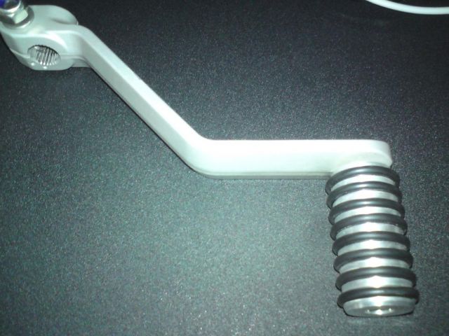

East Geschrieben 23. November 2011 report Geschrieben 23. November 2011 Oje, da gibt es so viele Möglichkeiten den Schalthebel zu retten, das ist der Schalthebel von meiner 595N, nach der Rettungskur. Nen Teil drehen lassen und dann mit O-Ringen versehen, schon gepimpt Zitieren
