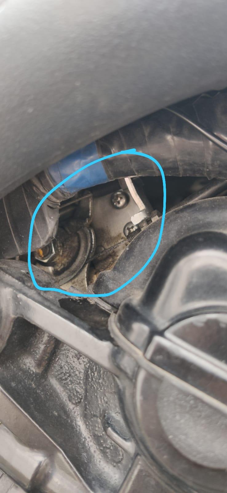

Cydos Geschrieben 9. Juli 2021 report Geschrieben 9. Juli 2021 wiege 92 KG... aber das ist ja komisch, dann müsste sie eigentlich auch gut hoch gehen. Das macht sie aber nicht. Vllt ist sie gedrosselt habe mal ein Bild hochgeladen. Habt ihr da auch so einen Gaswegbegrenzer drin oder ist das nicht normal. Vllt. fahre ich die ganze Zeit mit 98 Ps Zitieren
Rowdy Geschrieben 9. Juli 2021 report Geschrieben 9. Juli 2021 Vielleich sogar nur 48 PS Eine offene Leistung hat keine Gaszugbegrenzung. Einerseits müsste die Leistungsbegrenzung im Fz-Schein eingetragen sein zum anderen würde mit originaler Übersetzung und Leistungsbegrenzung die Nenndrehzahl der offenen Leistung nicht erreicht werden. Zitieren
Magic Footprince Geschrieben 9. Juli 2021 report Geschrieben 9. Juli 2021 Der Gasanschlag hatte die 98 PS auch, Für 108 muss der raus. Aaaaaber ob man den Unterschied merkt? Zitieren
