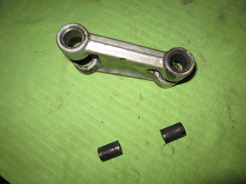

Triple/one Geschrieben 30. März 2012 report Geschrieben 30. März 2012 (bearbeitet) Hallo So nach Zwei Stunden Schrauberei, sind 4 Nadellager gewechselt.Die anderen zwei kann ich noch nicht machen, weil mir noch die Lange Hülse fehlt.Zum Glück, läuft die Untere Umlenkung noch Einigermasen. Die Hab ich etwas gangbar bekommen. Aber nach einer Probefahrt oh Mann ist das ein Unterschied. Die Einkaufsliste kannst Du Dir hier zusammenstellen. http://www.worldoftr...1000394-1-2.jpg Du brauchst wenn Du alles machen willst. 6 x die Nummer 4 10 x die Nummer 5 2 x die Nummer 7 1 x die Nummer 10 Die Welle oben an der Schwinge Nummer 2 ,ist bei mir noch OK. Da hab ich nur die Lager gewechselt. Um die Lager rauszubekommen, hab ich eine 1/2 Zoll 18er Nuss genommen und im Schraubstock mit Schutzbacken Rausgepresst. Hier mal ein Bild wie das Ausgesehen hat.Die Oberen Lager sahen zwar noch Ok aus, aber die hatten Spiel.Die Welle hatte Spiel. Ein Riesen Dankeschön an Starfighter 1967 der wie immer alles gibt, um seine Kunden Zufriedenzustellen. Grüßle Bearbeitet 30. März 2012 von Triple/one Zitieren
Smartos Geschrieben 30. März 2012 Autor report Geschrieben 30. März 2012 (bearbeitet) Rundgelutscht würde ich mal sagen. Wie dem auch sei, denke mal bei mir ist es die Pest und die Cholera. Das Federbein bewegt sich auch bei voll geöffneter Zug- und Druckstufe so als ob es in zähem Schlamm stecken würde, ein Unterschied ist definitiv nicht spürbar, man müsste doch wenigstens eine Idee an Veränderung spüren. Edith: würde auch die gesamte Hebelage einer Speedy 955i Bj. 2003 an meine 1050er passen? Hätte da ein Angebot aus USA im Radar, 2.500 Meilen gelaufen. Bearbeitet 30. März 2012 von Smartos Zitieren
