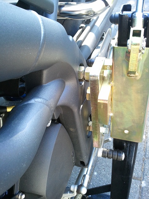

so, habs getan. Bin seit heute auch Bursig-Besitzer :smile:
Scheint so, als ob bei der 1050er oben ein anderer Haltepunkt als bei den älteren Modellen genommen wird... mussich morgen mal bei.
Andere Frage an die anderen stolzen Bursig-Besitzer: der untere Dorn geht eher saugend in die Schwingenaufnahme? Oder eher knapp?
Danke
Gerhard
Für oben muß eine spezielle Schrazube dabei gewesen sein. Diese muß gegen die obere Heckraahmenbefestigung getauscht werden.

Mahlzeit,
... der untere Dorn geht eher saugend in die Schwingenaufnahme? Oder eher knapp?
Saugend :baby:
