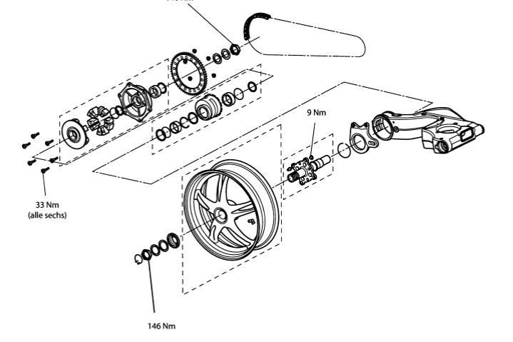

schmidei Geschrieben 15. Februar 2016 report Geschrieben 15. Februar 2016 Versuch aber den Ruckdämpfer Stück für Stück, also erst die Glocke/Kettenradträger und dann den Achsantrieb, runter zu bekommen. Beides auf einmal wird, so festgebacken wie das ist, in hundert Jahren nix. Ich hätt ja noch ne Idee, ist aber Aufwand....... Stahlplatte (10mm) etwa so groß wie Kettenrad nehmen und 6 Löcher nach Kettenrad bohren. 6 Gewindestangenstücke M8 besorgen, plus 12 Muttern. Glocke durch gleichmäßiges anziehen der Muttern versuchen abzuziehen, evtl. wenn unter Spannung ab und an mal draufklopfen. Wenn´s dann nicht geht???? Gewindestücke M8 x 100 hätte ich, weis nicht auswendig ob die Länge reicht. Kann ich aber schauen. Zitieren

Hiasl Geschrieben 15. Februar 2016 report Geschrieben 15. Februar 2016 Da so um Teil 10 rum... Die Klemmung ist handfest angezogen, ok? Zitieren
schmidei Geschrieben 15. Februar 2016 report Geschrieben 15. Februar 2016 Nein, richtig anziehen, 55NM. Also bei meiner Methode passiert der Schwingenachse nix. Mit der Gewaltmethode hast Du halt das Problem, daß Du mit den Schlägen beide Teile des Ruckdämpfers gleichzeitig lösen müsstest. Und bei Deinem bisherigen Erfolg wage ich das mittlerweile zu bezweifeln. Und Du brauchst viel Gewalt. Die hat da eigentlich nix verloren. Zitieren
